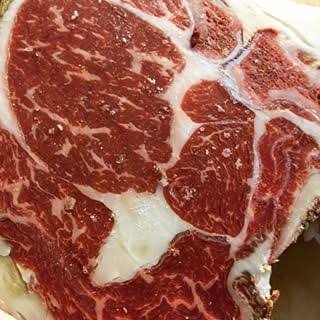

Et; oda sıcaklığına ulaşmamış , dinlendirilmemis ,marine olayını anlatilan şekilde yapmamış ,kesilen hayvan yaşlı olabilirsiniz..antrikot düve eti almaya çalışın tanıdık kasap vs varsa Çıralı olmasına özen gösterin tava sıcaklığına da çok dikkat edin en 10 dk full acik
Çıralı dediğiniz şey nedir? Nasıl anlaşılır?

Bence öyle dusunmeyin bazen kasap market vs aldığınız et hayvanın yasina ve cinsinede bağlı olarak pişmek bilmez pissede arkadasinda söylediği şekilde kayış gibi olur..Size tavsiyem düve eti buldunuz mu kaçırmayın

Buyrun size örnek bir resim yağ dağılımı bu şekilde bulamasanız da buna yakın almaya çalışın

Orijinalden alıntı: madenci28
Yağın dağılımını diyorsunuz, tamam biliyorum tabiki. Çıralı dendiğini bilmiyordum, teşekkürler.
