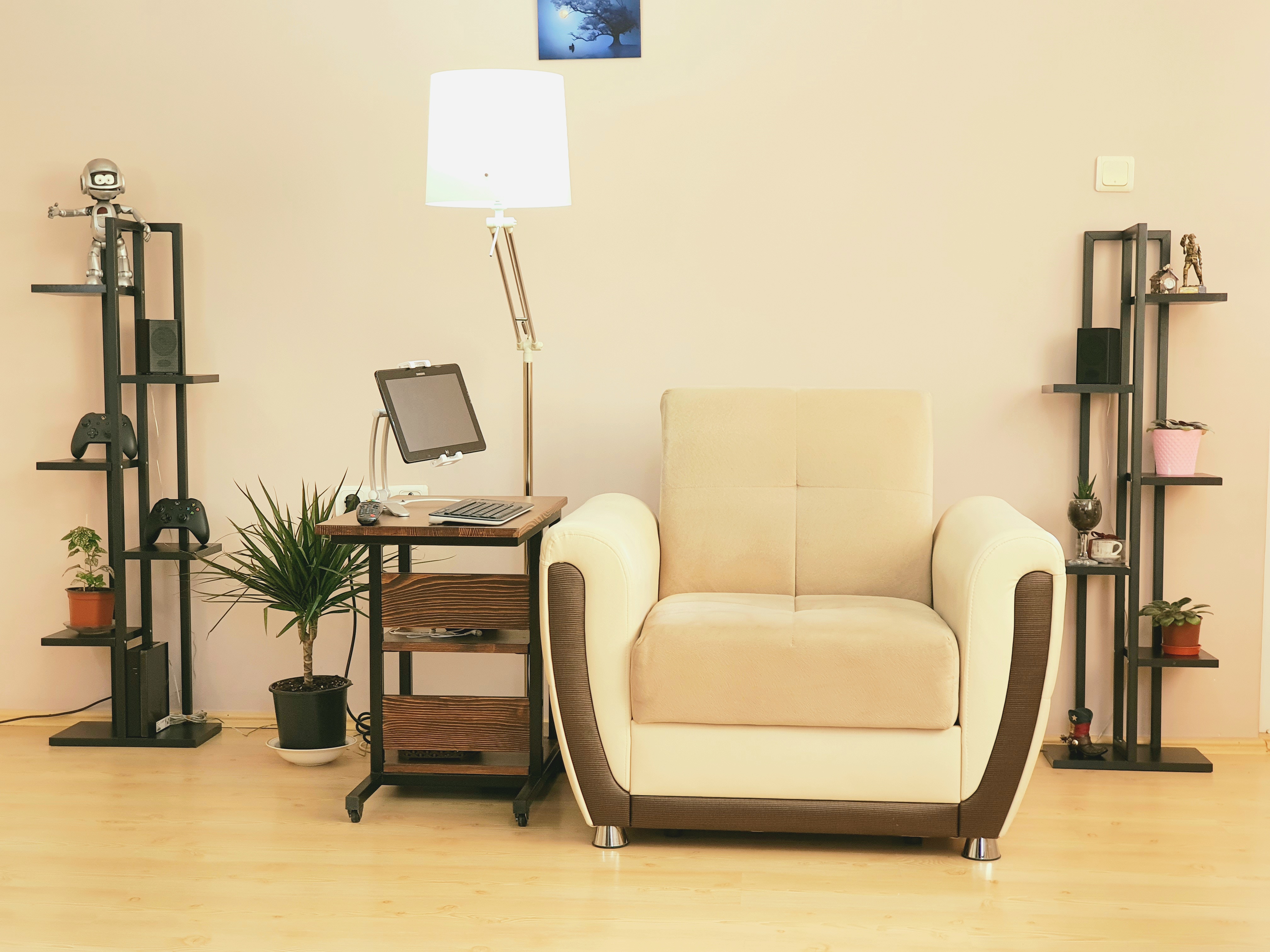

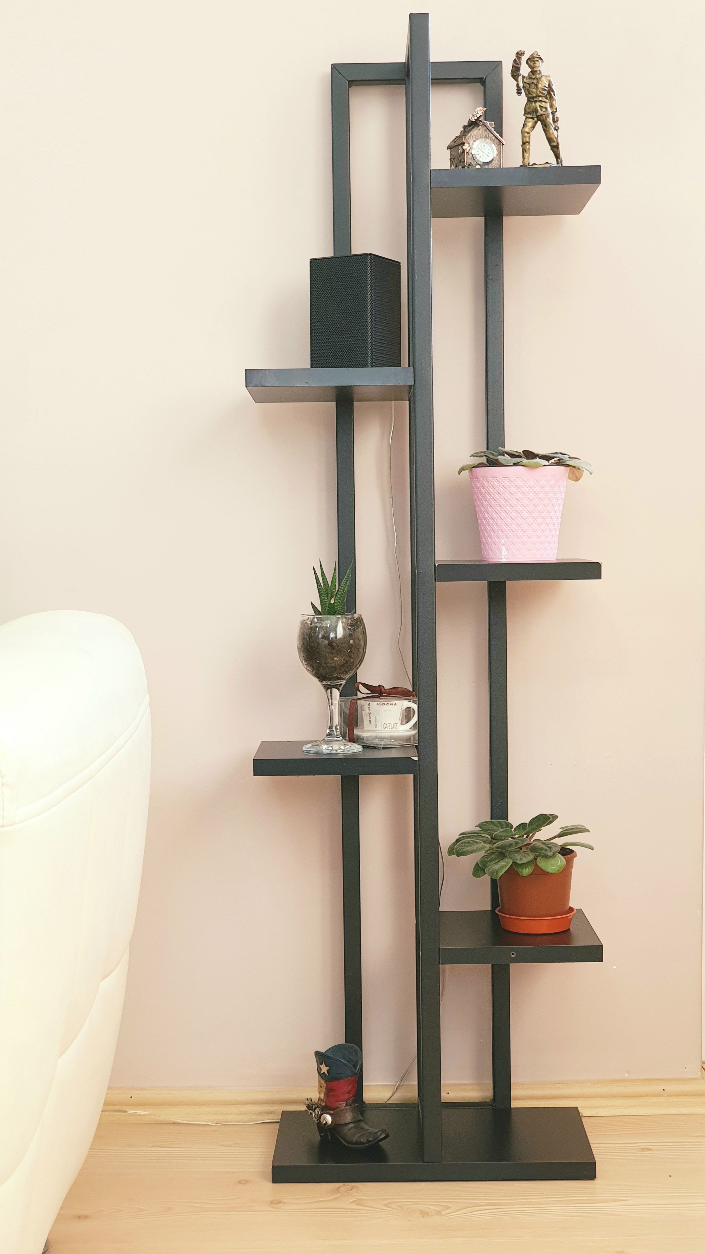

Q70R'nin arka hoparlörleri (SWA-8500s) için ayak almıştım ve memnun kalmadım. Hiç estetik, dekoratif durmuyorlardı. Online alışveriş mağazalarını gezerken raflı küçük çiçekliklere denk geldim, tam istediğim gibiydi. Bir çift aldım; simetrik kurdum, hoparlörleri kulak hizasına gelen raflara yerleştirdim. Çok kaliteli değillerdi ama hem işlevsel hem de dekoratif bir duruşları var. Rafları şimdilik boş sayılır; ilerde ikonik modeller, oyun-sinema karakter figürleri ile doldurmayı düşünüyorum... Sitedeki ilanında büyük gibi duruyorlar ancak o kadar büyük değiller. (Alttaki evimden çektiğim fotoğraflardan yorumlayabilirsiniz.) Mantığı da basit, bir mobilyacıya gösterseniz size daha ucuza yapar:
