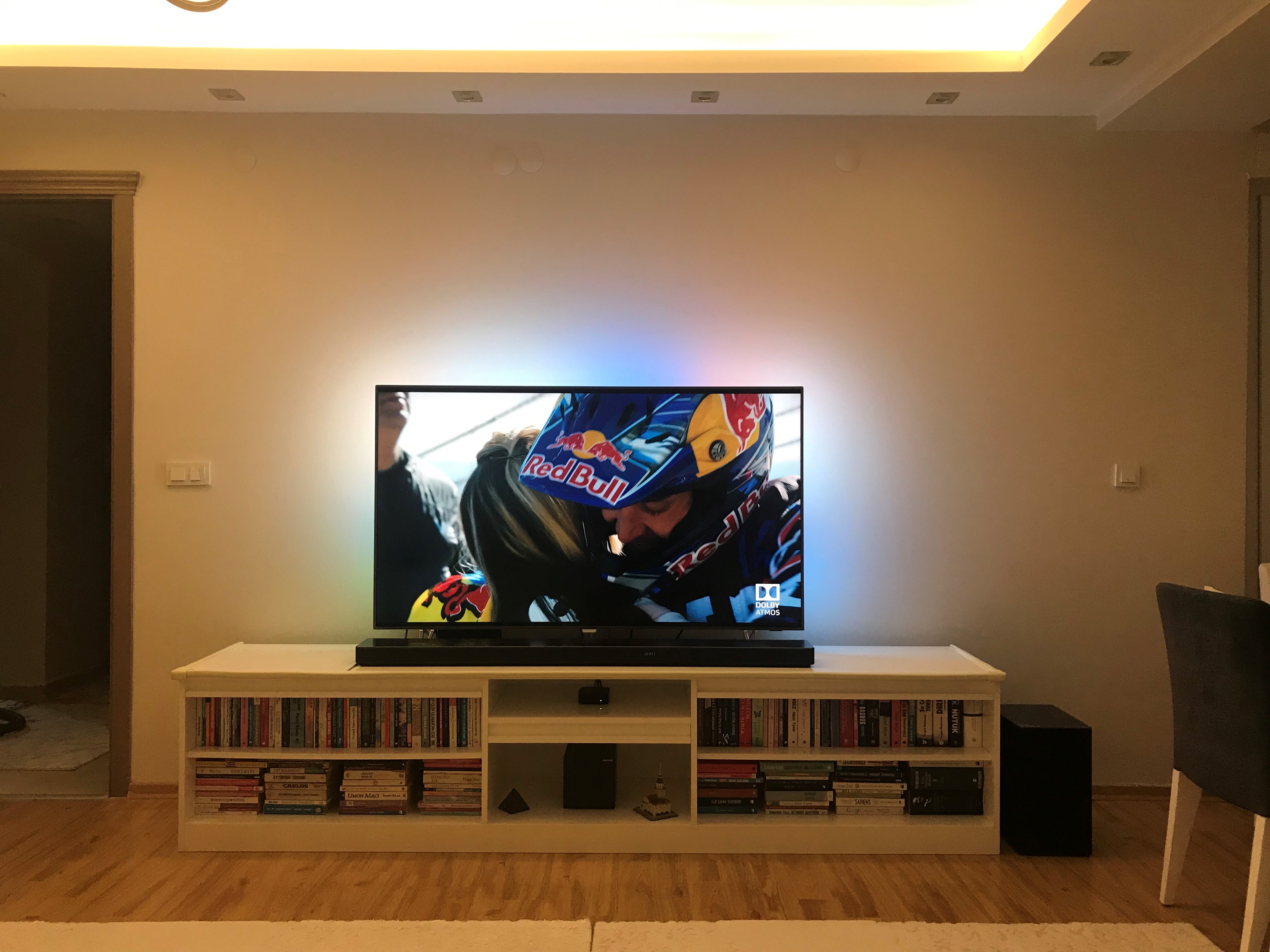

Uzun bir kargo macerasından sonra cumartesi günü SN11R elime geçti.
4 kat kucağımda eve taşıdıktan sonra kapıdaki kutuyu görünce hanımın bakışı tarif edemem size (Konudaki bir çok arkadaş ile aynı kaderi de paylaşıyorum....)
Evet arkadaşlar cihaz büyük ve kutusu ağır bunu bilerek alın
(uzunluğu 65" panel boyutunda)
Arka hoparlörleri şimdilik sehbaya koydum. Mobilyacıdan kulak hizasına gelecek şekilde basit bir altlık yaptıracağım.
Cihazı kendi kuracaklar için deneyimlerimi paylaşayım..
Kurulumunu kendim yavaş yavaş özenli bir şekilde yapmaya çalıştım.
İkinci elde temiz bir şekilde satma ihtimaline karşın kutuyu açarken neyin nerede olduğunu hatırlamak adına adım adım fotoğraf çekebilirsiniz. Köpükleri doğru montajı için köpüklerin köşesine ufak bir yerine üst, alt ok işaretleri yapabilirsiniz. (Youtube da birçok unboxing videoları var ama bazen tam anlaşılamıyor)
Panel : Philips 65PUS8102
Media Player : Apple TV 4K
NAS : Asustor 3204 V2 + 32 TB Arşiv.
soundbar Bağlantı :
1 - ATV 4K > Soundbar hdmi 1 bağlantı
2- Soundbar earc > TV
Kablolar : Paugge Hdmi 2.1
Soundbarın elektrik harici tüm bağlantılarını yaptıktan sonra elektrik vermeye özen gösterin. Bu durum aslında tüm elektronik oyuncaklarımız için geçerli. Kurulumu ios veya androidlerde google home uygulamasını kurarak yapıyorsunuz. Adımları takip ederek kolayca yapabilirsiniz. Sonrasında LG wifi uygulamasını kuruyoruz (mor yazılı simgeli olan).
Google home kurulumu bittikten sonra cihazı 3-4 dakika güncelleme yapıyor. Parazit oluşturmaması adına soundbarı ve subwooferı modemden minimum 1 metre mesafe de tutmak faydalı olacaktır. (Bir çok evde pek mümkün olamayabiliyor)Eğer modeminizde ya da routerınızda 5 ghz bandı varsa diğer cihazları ayırabilirsiniz.
Arka hoparlörler ve subwooferi doğru bağlandığında arkadaki yeşil ışık aktif oluyor. Farklı ışık var ise kullanım kılavuzuna bakmak gerekir.
Gelelim ses denemelerine..
Netflix : TV üzerindeki netflixden atmos içerikli bir film açtığınızda soundbarda dolby audio yazıyor. ATV 4K üzerinde aynı filmi açtığınızda dolby atmos yazıyor. Yazıya takılmaksızın sese baktığınızda ATV 4K üzerinden netflix açtığınızda arka hoparlördeki ses daha belirgin ve canlı geliyor. Annemlerde amazon stick fire 4k var. Yakın zamanda denemesini yapacağım..
Film/Dizi : Arşiv filmlerinin %95'i Remux film/diziler. Dolby TrueHD 7.1 ile yaptığım denemelerde soundbar gücünü gösteriyor. Cihazın max ses seviyesi 40. Fakat apartmanda 25 ve üstü bence zor. Keşke sürekli bu seviyelerde kullanabilsek kulak zevki için müthiş olur. Bizde küçük çocuk olduğundan 8-12 arasında kullanıyoruz.
Nas üzerinden ATV 4K ile filmleri infuse/plex/ mrmc ile denediğimde ATV 4K multi pcm olarak gönderdiğinden (forumda kendi konusunda da çok tartışıldı, detaya girmeyeceğim) soundbar üzerinde pcm yazıyor. Psikolojik olarak o şekilde yazması kötü :) fakat çıkan ses gerçekten müthiş.
Torrenten herkesin arşivinde bence olması gereken atmos disk ve demoları indirdim ve denedim. (konuda josh-r arkadaşta paylaşmıştı.)
-Dolby Atmos Demonstration Disc 2014 1080p Blu-ray AVC TrueHD 7.1 Atmos
-Dolby.Atmos.Demo.Disc.Video.Edition.2015.BluRay.1080p.AVC.TrueHD.7.1.Atmos
-Dolby.UHD.Blu-Ray.Demo.Disc.March.2018.2160p.Blu-Ray.HEVC.TrueHD.Atmos.7.1
-2016 DOLBY ATMOS DEMO DISC
Ses kalitesi ve detayları çok hoşuma gitti. Kaynak kalitesi artıkça soundbar kalitesini gösteriyor.
Müzik : Apple music ve youtube music üzerinde denedim. Açıkcası stereo olarak beni çok tatmin etmedi. Müziği surround olarak sevenler ve tatmin edici bulanlar olabilir renk/zevk farkı. Müzik bence stereo dinlenmeli. Bugün özelden josh-r arkadaşta önerdi Tidal vpn ile 6 ay ücretsiz üyelik alıp farklı denemeler de yapacağım. Belki biraz fikrim değişebilir. Sadays konuda qobuz söylemişti. Sanırım ücretsiz üyeliği yok. Denk getirebilirsem denemek istiyorum.
TV : Harici bir receiverım şu anda yok, arayış içerisindeyim. Normal panel üzerindeki receiver ile kanalları denediğimde tatmin edici bir ses veriyor. Düşük seste de diyaloglar net şekilde belli oluyor. Daha iyi olabilirdi diye de düşünüyorum.
Arka hoparlörler : Eleştirebileceğim tek tarafı bassları biraz daha ağır bassa tadından yenmeyecek bassları biraz zayıf geliyor bana.
Oyun : Herhangi bir konsol/gamer pc elimde olmadığından deneyemedim. Fakat xbox ile kısa zamanda deneyimleyeceğim.
LG global fiyatı , Türkiye fiyatı ve güncel döviz kurundaki hareketlik, alım gücü vs hepsini değerlendirdiğinizde dizi/ film içerikli kullanıcılar için kendi segmentindeki rakipleri için f/P ürünü kalıyor. Bu fiyat politikası devam ederse kesinlikle değerlendirilmeli
Başka denememi istediğiniz veya merak ettiğiniz birşey varsa elimdeki imkanlar doğrultusunda yardımcı olurum, torrent vs indirir denerim.
Uygulamadaki ayarlara pek dokunmadım. Şu an deneme aşamasındayım.
DRC, Neural:X açık ve kapalı olmasındaki farkı bir türlü anlayamadım veya hissedemedim. Bilen varsa anlatırsa çok sevinirim
Son olarak yeni alan arkadaşlara güzel günlerde kullanmalarını dilerim.
