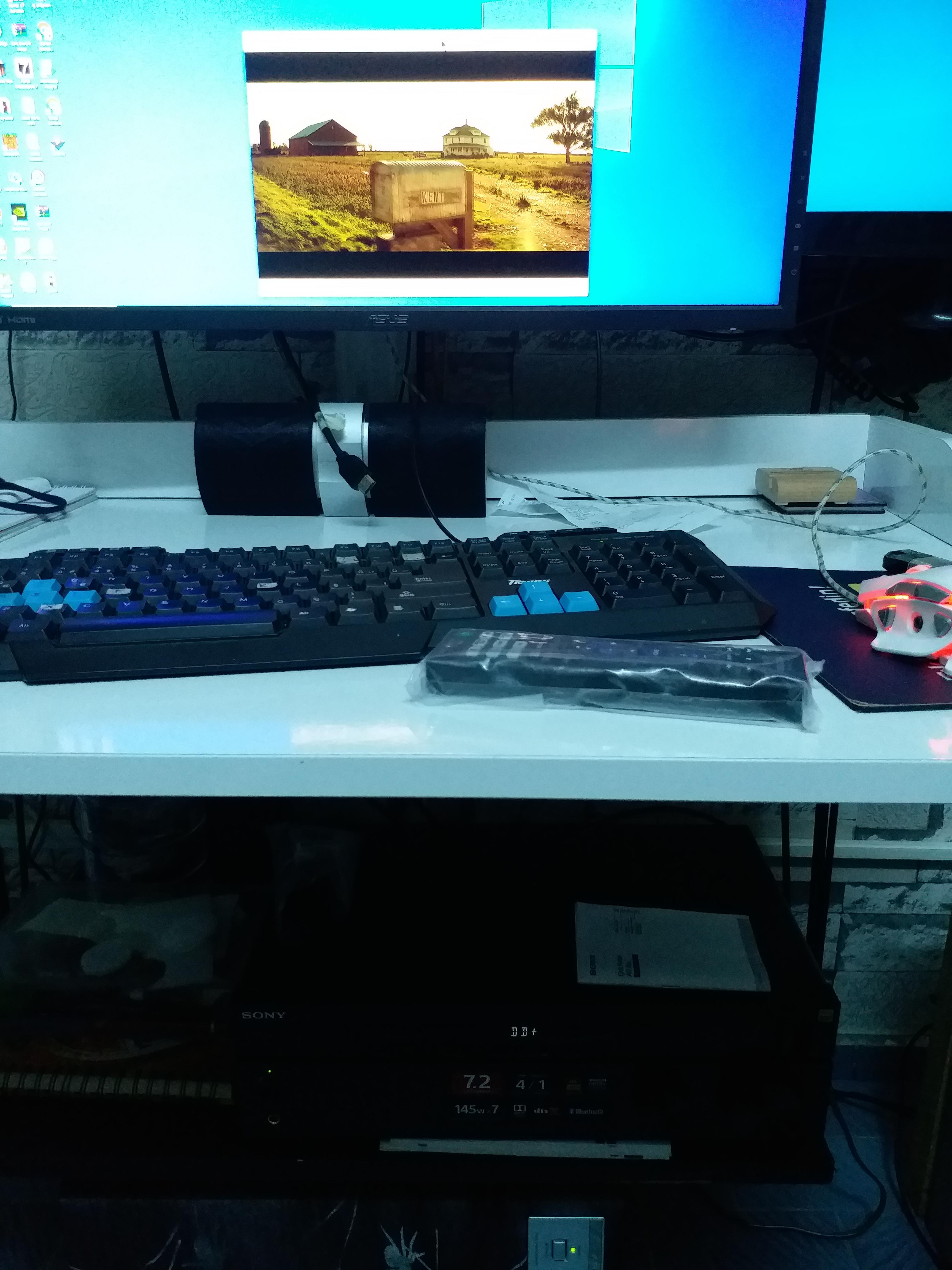

selam str dh 790 pcde kullanıyorum.bilenler vardır illakide bilmeyenler için stremio (online dizi ve film izlemek için) programından izlemek istediğiniz içeriği (atmos yada dolby digital ses formatlarndan))biraz yüklendikden sonra sağ tıklayıp açılan seçeneklerden vlc de izle derseniz avr o formatda ses veriyor.atmosda veriyor. stremiodan izlerseniz pcm olarak veriyor. < Resime gitmek için tıklayın > < Resime gitmek için tıklayın >
