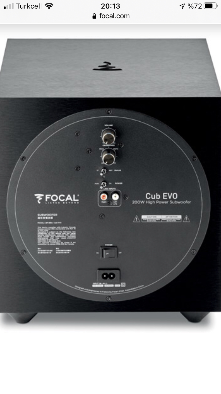

Sub’ın modeli nedir yada arka kısmın fotosunu atabilir misiniz
Çünkü bazı sublarda ikili giriş oluyor kimisinde tekli
Misal benimki tekli
Ki ikili olanlarda avr’den tek tablo geldiği için şu tarafa takın gibi bir yönerge olur

Y tipi subwoofer kablosu linkini verdiğiniz uygundur. Y tipi olmayan da olur. Y tipi ekstradan 2-3 dblik boost sağlar. Cihaza tek giriş subwoofera 2 giriş olacak
< Bu mesaj bu kişi tarafından değiştirildi General Daimos -- 5 Şubat 2021; 20:28:36 >
