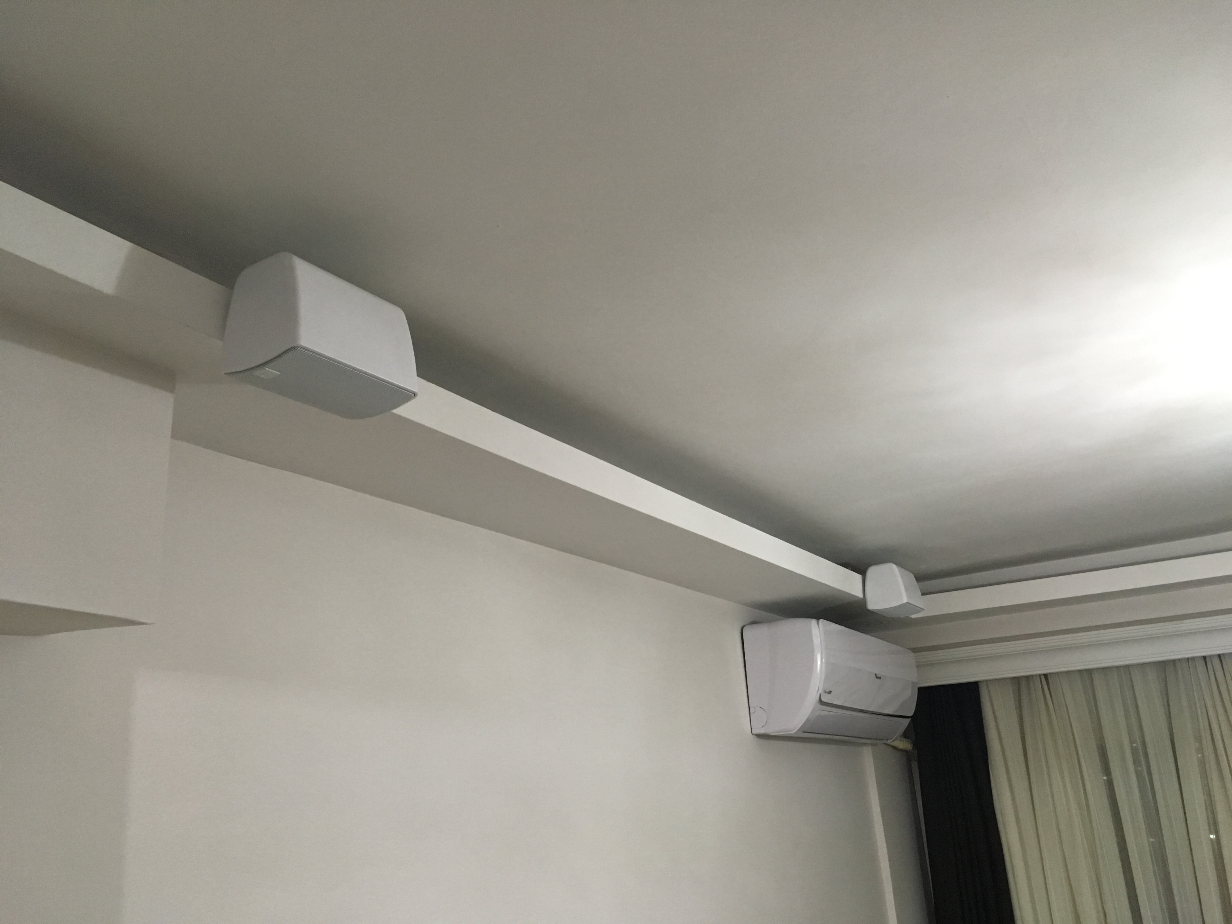

İki hoparlörü çok düşünmüştüm. İstediğim magnattı ama 2 tane alınca pahalıya geliyordu. Sony için yabancı forumlarda olumlu olumsuz yazılar vardı güvenemedim. En sonunda JBl control x aldım. Atmos u begenmezsem en azından 7.1 e dönerim diye. Ama böyle çok iyi oldu. < Resime gitmek için tıklayın >
teşekkür ederim jbl leride seçenekler arasına aldım. sony içinde yetersiz diyenler var bende güvenemedim . magnat daha sıcak geldi.biraz daha araştırmak gerekecek gibi
Ben de diğer arkadaşın yaptığı gibi gömme ile uğraşmadım ve JBL’in muadili olan Canton Plus GX3 modelinin beyazından çifti 50 €’ya satılırken 2 çift aldım ve alçıpana tutturup atmos olarak kullanıyorum
Yok bu çift fiyatı. Çünkü bu hoparlör bir kutu içinde iki tane olarak satılıyor.
Bu arada ben iki çift aldım ve hem önde hem de arkada atmos hoparlörü var yani sistem 5.1.4 şeklinde. Özellikle arka üste takılan atmos gayet iyi bir etki katıyor. Gayet de memnunum.
Sahibinden’deki ilanlara bakıp uygun fiyata benzer hoparlörler bulabilirseniz, onları da değerlendirebilirsiniz. Forumdan bir arkadaş 300 TL’ye benim bu cantonların bir eski versiyonunu almıştı.
