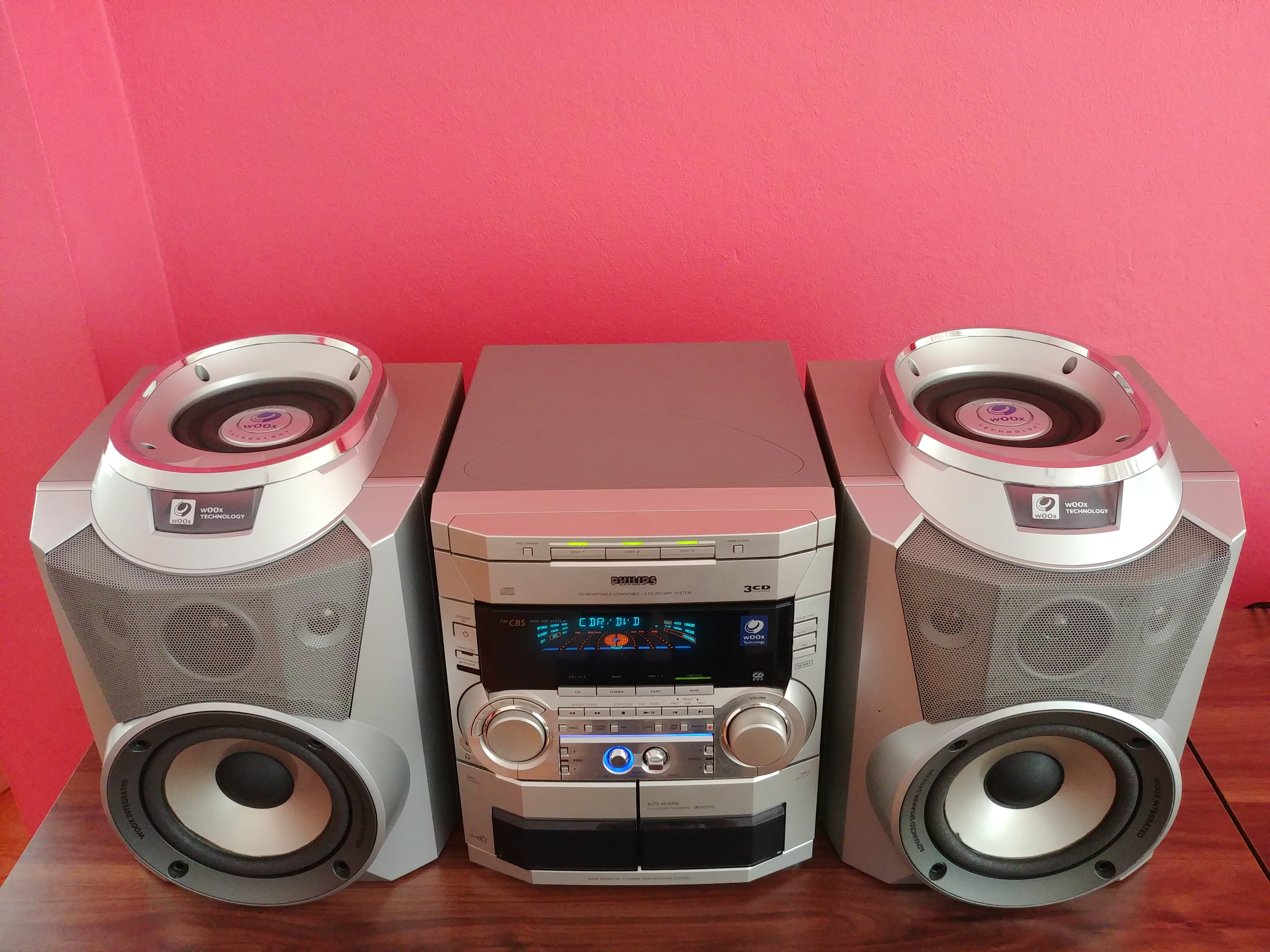

Letgo da kutusu ile beraber buldum cihaz sıfır ayarında desem yeridir. Yalnız ilk aldığım Philips C85 setin kolonlarını da buna entegre ettim ortaya böyle birşey çıktı. Bu arada bana göre gördüğüm en mükemmel hoparlör tasarımı ve yerleştirmesi C85 kolonlarına ait. Ses çok çok iyi yalnız iki kolon tek kanaldan bana sıkıntı verirmi acaba?
< Resime gitmek için tıklayın > < Resime gitmek için tıklayın > < Resime gitmek için tıklayın > < Resime gitmek için tıklayın >
