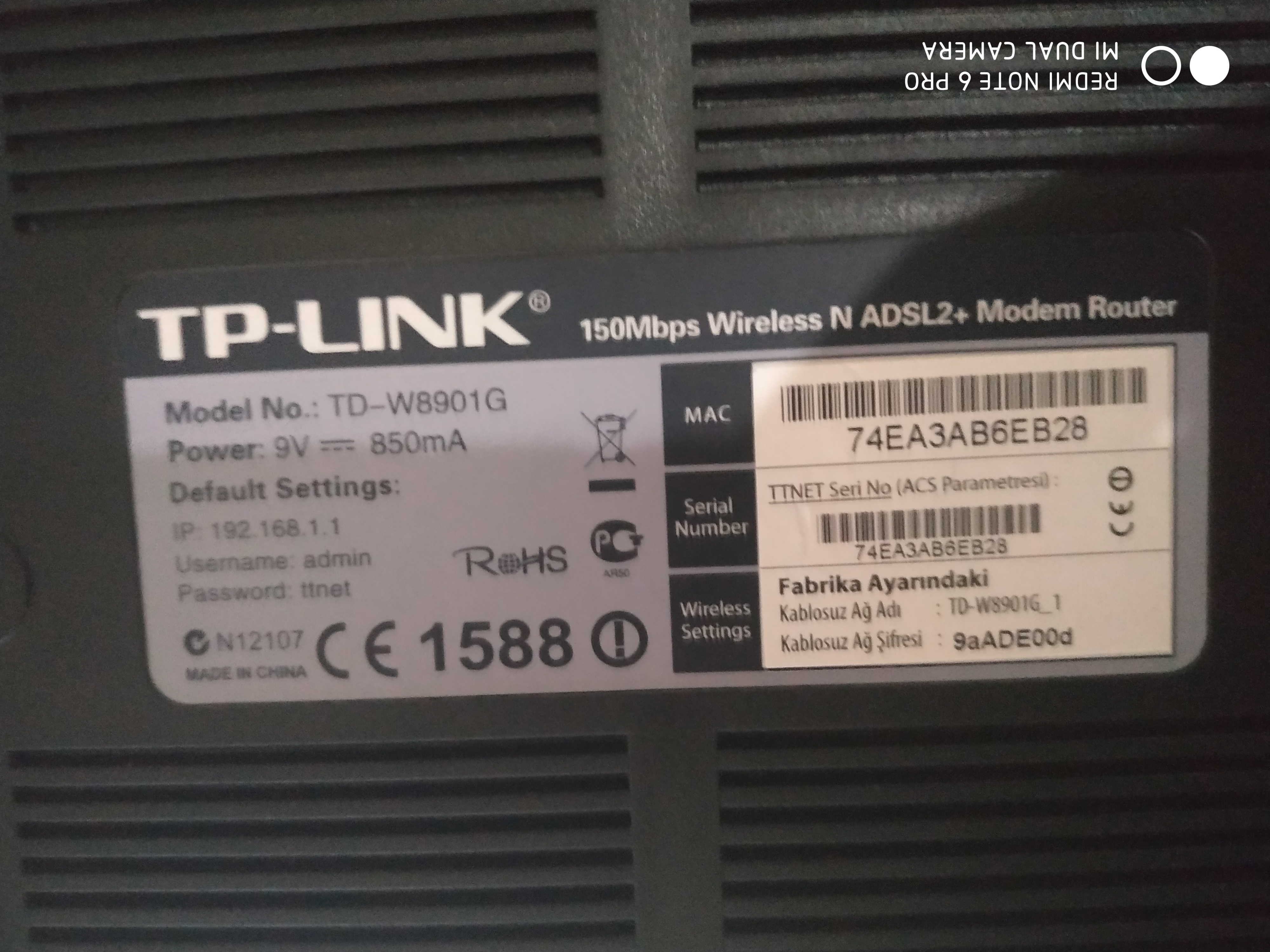

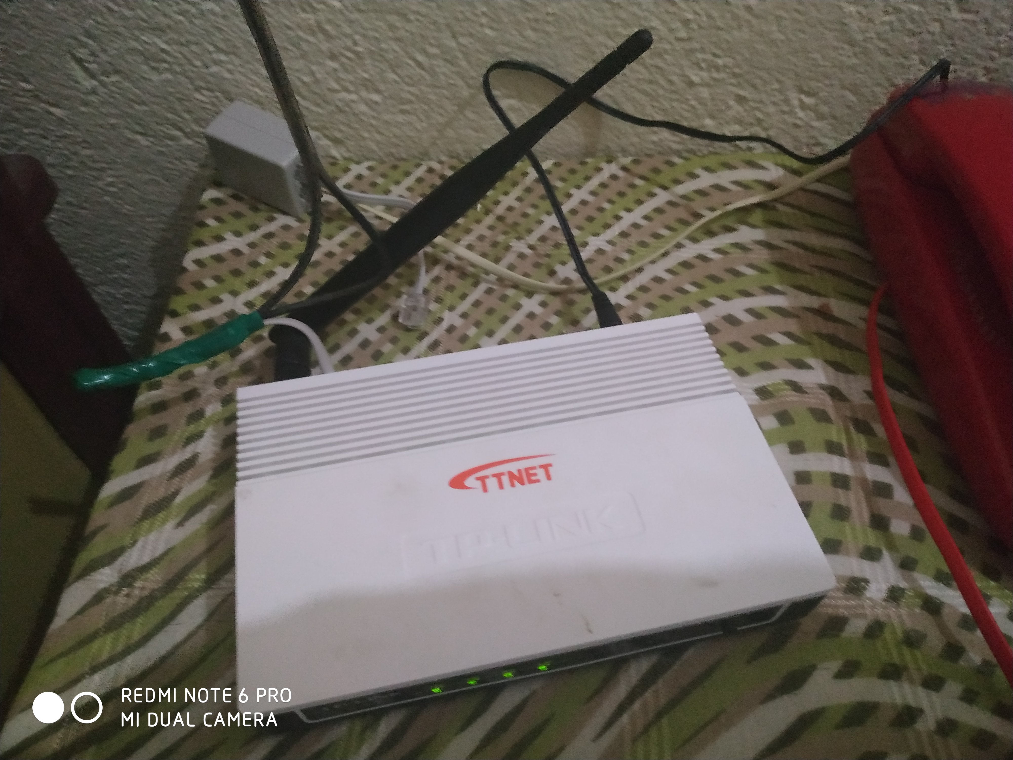

Orijinalden alıntı: Tugi136
Bu modemin donanım versiyonu kaç ?
Merhabalar,
Bu modem TELEKOM'a özel üretilmiş bir model üründür. içerisindeki yazılım kanalda satılan cihazdan farklı olduğunuğu için belli bir donnaım versiyon numarası yoktur. içeriisdneki yazılım telekom ACS server üzerinden yönetilmektedir. yazılımsal olrak herhangi bir değişiklik yapılmamaktadır. ürüne ait yazılımlar Türk telekom çözüm ortağı Sentim Bilişim Firmasında bulunmaktadır.
