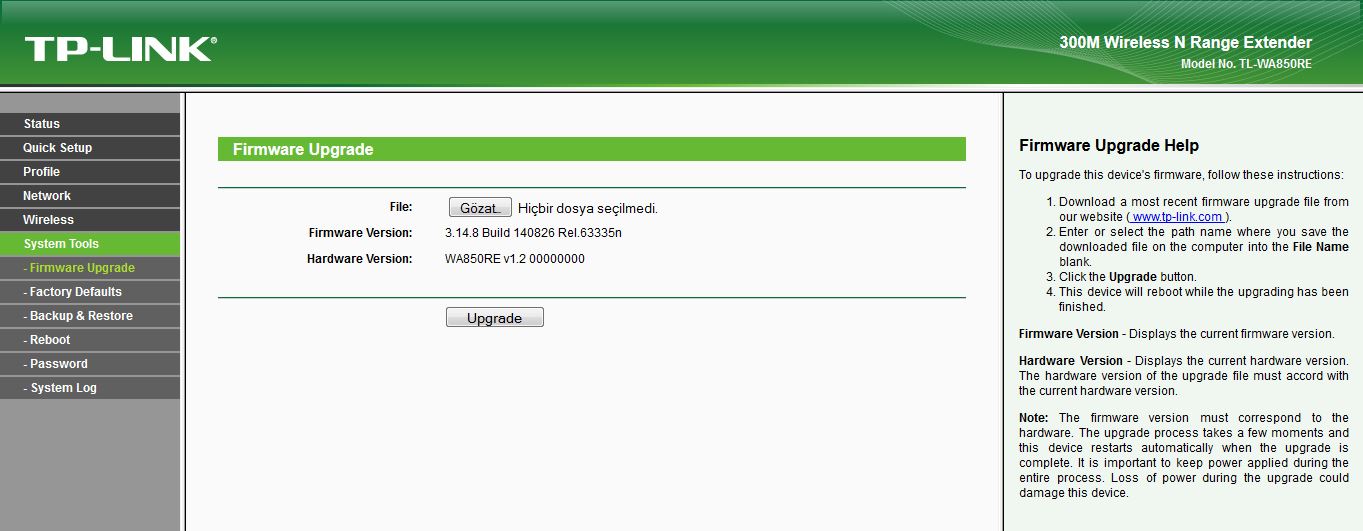

@conqierors
TL-WA850RE V1'in Firmware sayfamızda TL-WA850RE_EU_V1_140826 sürümlü güncel bir firmware yayınlanmıştır. Bu yazılımı yükledikten sonra cihazı fabrika ayarlarına sıfırlayınız ve yeniden kurulum yapınız.
Kurulumdan sonra üzerindeki akıllı sinyal gösterge ışıklarından en az Good seviyesine kadar yanıp yanmadığından emin olunuz. Eğer sinyal değeri Good ve Bad arasında ise lütfen TL-WA850RE'yi erişim noktasını yani Internet ağ geçidini daha iyi sinyal alabileceği bir yere taşıyınız. Aksi halde probleminiz tekrarlayacaktır.
