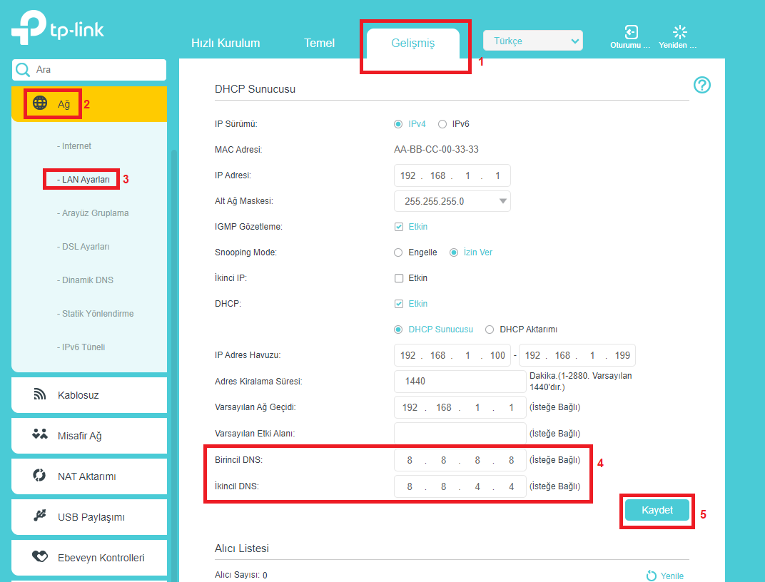

Merhabalar,
Cihaz arayüzünden görseldeki ayarları uygulayıp tekrardan kontrol sağlamanızı rica ederiz.
Sorun devamı halinde support.tr@tp-link.com üzerinden teknik birimimiz ile iletişime geçiniz.

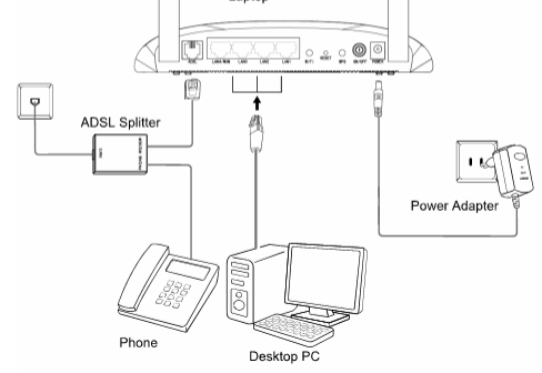

Merhabalar, ben superonline modemini kullanıyordum bugün sizin daha önce başkası için aldığımız modeminizi taktım gerçekten çok başarılı bir ürün, TD W8961N. Ancak biz superonlinedan hizmeti internet ve telefon olarak alıyoruz, bildiğim kadarıyla bugün kablo yenilemesinde splittera bir müdahale olmadı, telefon çalışmıyor, sonrasında kendim splitter ile denedim yine çalışmıyor, benim asıl sorum ise modemde telefon portu yok yani lanlardan birilerine takıyorum, doğru mu yapıyorum onu da bilmiyorum ne önerirsiniz?
Merhabalar,
Örnek kablo yapılandırması görselde mevcuttur. Bu şekilde herhangi bir sorun yaşamamanız gerekmektedir. Sorun devamı halinde altyapınızla ilgili hizmet aldığınız tarafa durumu bildirmenizi rica ederiz.
Saygılarımızla,
TP-Link Türkiye

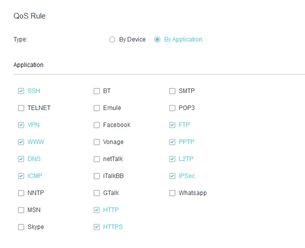

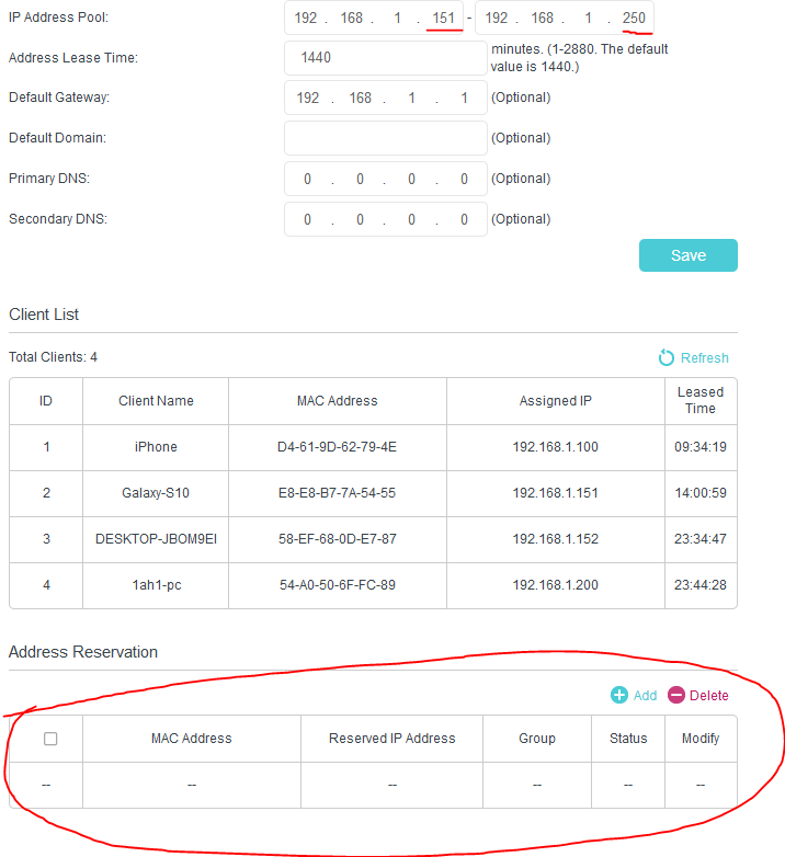

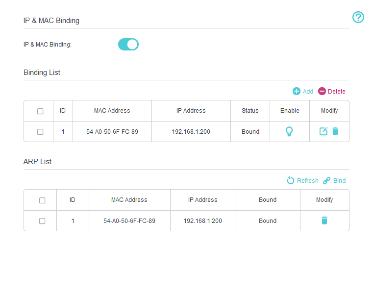

tp link archer vr600 kişiye göre nasıl hız sınırlandırma yapa bilirim?
önce ki modemim de yapa biliyordum bunda denedim ama olmadı
Qos ayarından olması lazım diye biliyorum.
Bu mesajda bahsedilenler: @bilecik_11
Orijinalden alıntı: thelordof
ordan hızı belirliyorum ama beni de etkiliyor. seçtiğim hız 35mbps alıyorum 2mbps yaptığımda beni etkiliyor. bende 2 mbps download alıyorum asus modem de böyle olmuyordu?

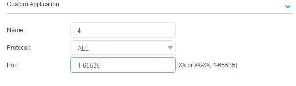

Merhabalar,
IP havuuzunuzu 192.168.1.151'den 192.168.1.250'ye değiştirin. Adres Rezervasyonumu yerine IP ve MAC Binding üzerinden cihazlarınızı bağlayın.
4. Qos kurallarınızı ve portları görsellerdeki şekilde ekleyiniz.
Saygılarımızla,
TP-Link Türkiye

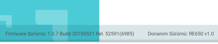

Firmware Sürümü 1.0.7 build 20190521 Rel.52591(6985) donanim Sürümü RR650 v1.0 < Resime gitmek için tıklayın >
Bu mesajda bahsedilenler: @TP-Link Türkiye

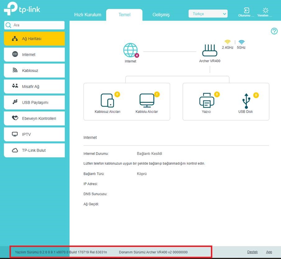

Vr400 cihazım servisten geldi fakat hiçbir işlem yapılmamış. Yapılan testler sonucu bir probleme rastlanmadığı yazıyordu. Ben yinede modem kurulumunu yaptım fakat 5ghz hala çalışmıyor. Yarın tekrar servise göndereceğim.
@TP-Link Türkiye
Bu mesajda bahsedilenler: @TP-Link Türkiye , @tayfunjean
