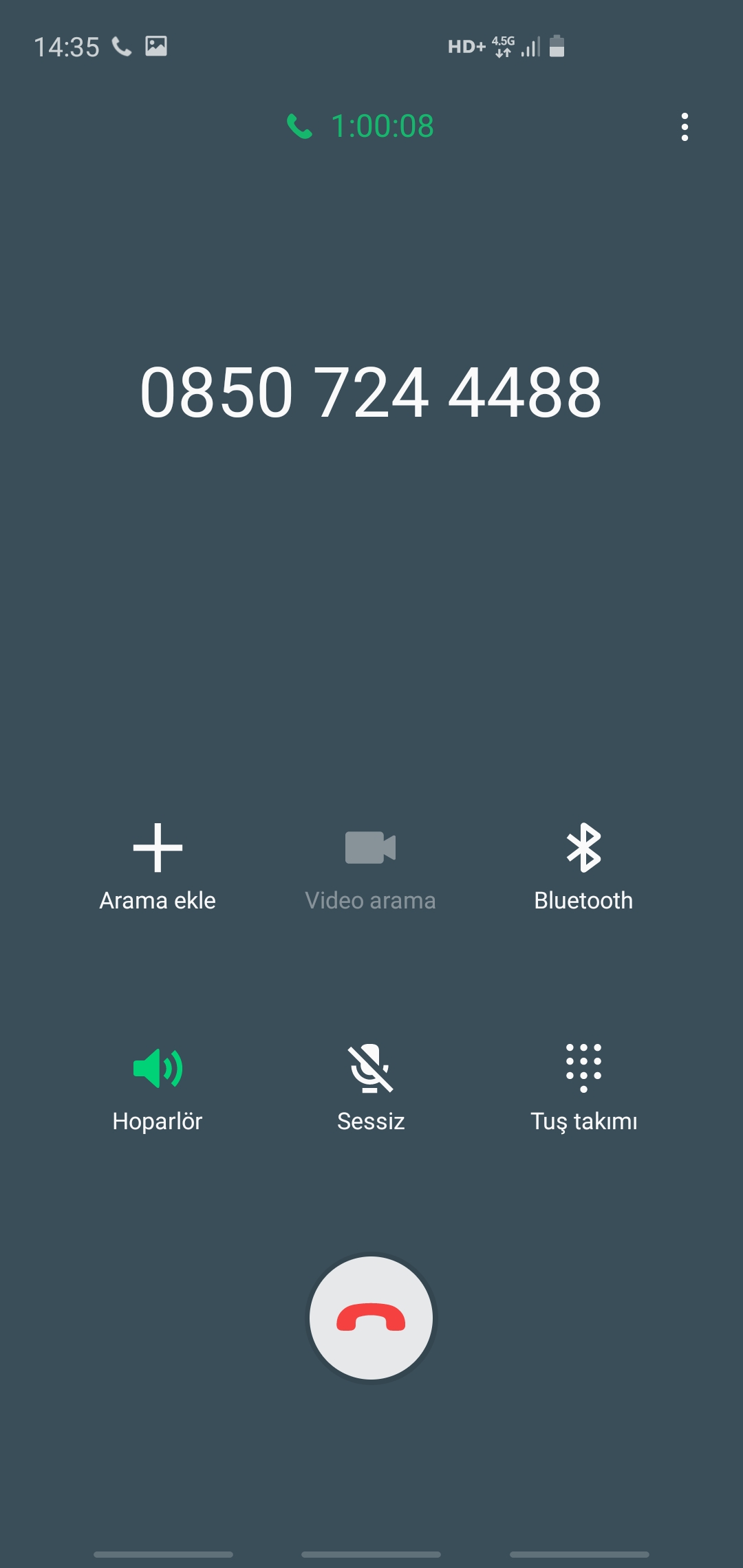

Bu kadar rezil bir çağrı merkezi hizmeti verdiğiniz için acaba gerçekten hiç utanıyor musunuz?
Kaç defa dakikalarca müşteri temsilcisine baglanabilecegim diye bekledim ama ne mümkün?
Bugün tam 65 dk inatla bekledim ama sonuç hüsran ve sinir krizi.
Ya böyle rezalet, böyle terbiyesizlik olur mu?
Ürünü garantiye göndereceksiniz muhatap yok.
Arkadaşlar sorun yaşamamak için güya pahalı kaliteli modem alalım dedik, 1000 tl para verip yeminle rezil rüsva olduk.
Gidin airties alın kimileri diyor ya airties 30 tl istiyor ya hiç değilse muhatap var karşınızda bu tp link firmasında modemin veya cihazın bozuldu garanti yok çünkü muhatap yok.
Aman diyorum aman ha uzak durun bulaşmayın...
Arkadaşlar belki üslup çok sert gibi görebilirsiniz ama emin olun bu firma ile uğraşmaktan yeminle göbeğim çatladı.
Ya şu paylaştığım görseldeki çağrı merkezi numaralarını arayında rezaleti yaşayın.
Düşünün bir sorun var ama sorunu çözeceğiniz adamlar yok.
Öyle kalakaldık hiçbir şey yapamıyoruz...
