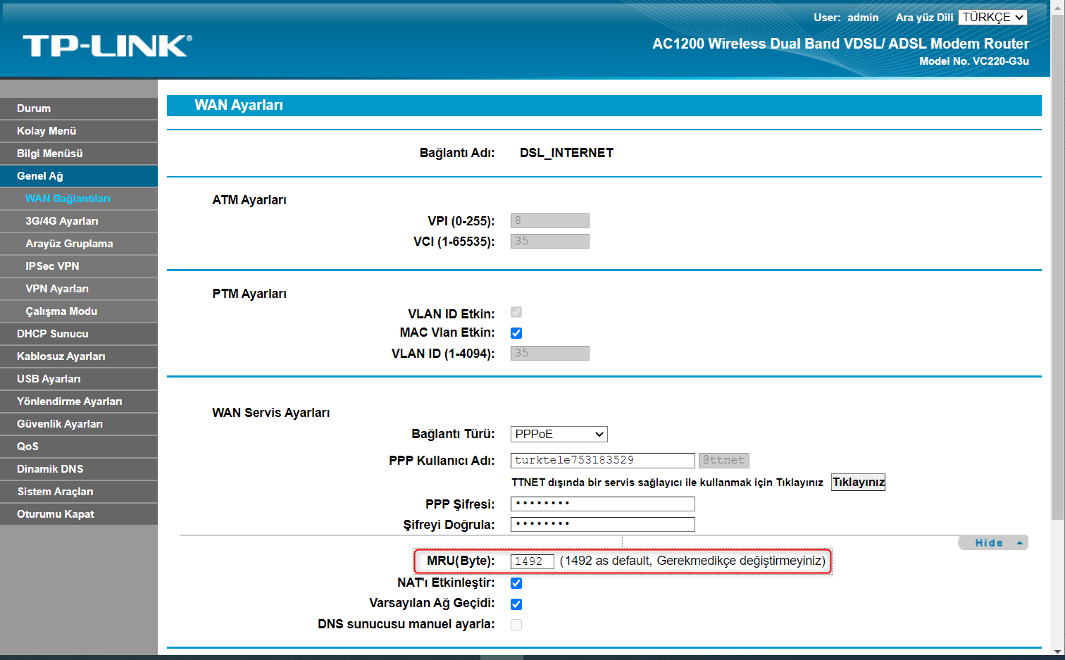

Merhabalar,
Görseldeki yapılandırmaları baz alarak MRU değerini 1480 olarak sabitlemenizi rica ederiz.
Bu mesajda bahsedilenler: @tikerboy
1492 ve 1480 arasında pek bir fark yok.
alıntı:
bazı ISS'ler, yine de MTU'yu etkili bir şekilde düşürerek TCP MSS'yi sıkıştırır / ayarlar
Bunu kontrol etmek için http://www.speedguide.net:8080/ adresine gidebilirsiniz.
Örneğin, pppoe için MTU'nuzu 1492'ye (standart ethernet için maksimum) ayarladıysanız, ancak bu web sitesinde yine de bundan daha düşük bir sayı görüyorsanız, MTU'nuzu neye ayarladığınız gerçekten önemli değil, ISS'niz bunu buna ayarlıyor. Bu durumda, MTU'nuzu orada yazdığı şeye ayarlamanız iyi olur.
alıntı: ....
çünkü ethernet sürücüsü Lantiq yalnızca 1500 mtu'yu destekler. Yani modemde bağlantı kesilir veya her şey gibi 1492'dir. Diğer modemler farklı olabilir ama evet yine de ehhh.
tavsiyem, ethernet bağlantılı cihazlarını tek tek ağa dahil etmen.
