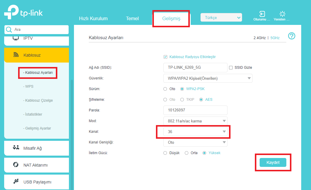

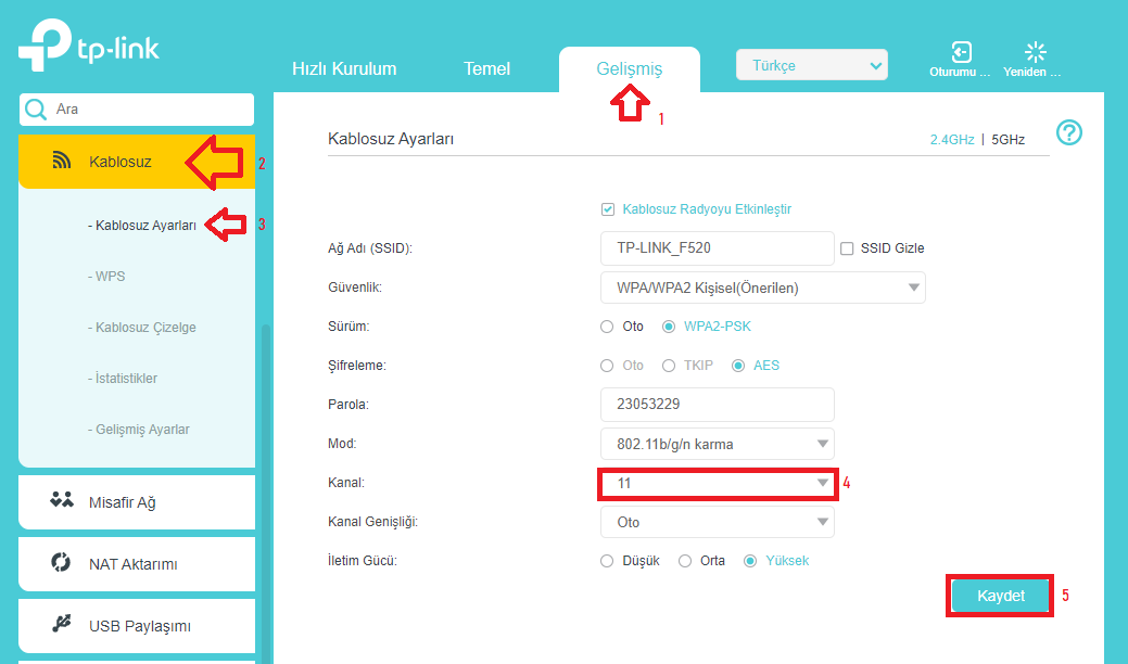

Orijinalden alıntı: TP-Link Türkiye
Merhabalar,
Cihaz ara yüzünde WPS fonksiyonunu kapatmanız ve kablosuz kanalı 2.4GHz için 11, 5GHz için 36 kanallarına sabitlemenizi tavsiye ederiz.
Saygılarımızla,
TP-Link Türkiye

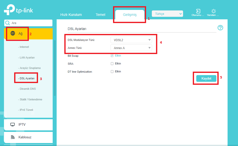

5 yıl (4499 mesaj)
Merhabalar,
Altyapı türünüzü (ADSL-VDSL) paylaşmanızı rica ederiz.
Saygılarımızla,
TP-Link Türkiye
Bu mesajda bahsedilenler: @_ogz
_
5 yıl (399 mesaj)
VDSL

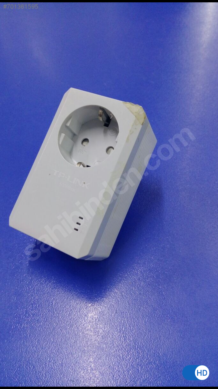

5 yıl (975 mesaj)
Merhaba elimde wpa4220 kit var aktif kullanıyorum. 3. Bir adaptör ihtiyacım doğdu aşağıda resmini eklediğim av500 cihazı wpa4220 kit ile kullanabilirmiyim.

5 yıl (4499 mesaj)
Merhabalar,
Görseldeki VDSL konfigürasyonunu cihazınızda sağlamanızı rica ederiz.
Saygılarımızla,
TP-Link Türkiye< Resime gitmek için tıklayın >
5 yıl (4499 mesaj)
Merhabalar,
Aynı elektrik hattı üzerinde tek faz olması durumunda kullanım sağlayabilirsiniz.
Saygılarımızla,
TP-Link Türkiye

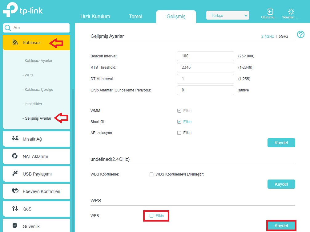

5 yıl (4499 mesaj)
Merhabalar,
Cihazınzın yazılım güncelleştirmelerini çağrı merkezimiz 0850 724 44 88 numarasından kontrol ettiriniz. Sorun devamı halinde cihazınızı teknik serviste incelemeye almamız gerekebilir.
Saygılarımızla,
TP-Link Türkiye

5 yıl (4499 mesaj)
Merhabalar,
RTTE yönetmenliğine göre ev tipi cihazların çıkış gücü insan sağlığı ve diğer canlıların sağlığı açısından zararlı değerlerin altında olmalıdır . Bu yüzden 20dbm anten kazancıyla 20dbm 100mW’ı aşamaz. Bu değerler üzerinde bir anten kullanmanız durumunda alacağınız maximum sinyal değerleri 100mW üzerine çıkmayacaktır. Modeminizin WPS özelliğini kapatıp, kablosuz kanal ayarını 1,6 veya 11 olarak sabitlemenizi önermekteyiz.
Saygılarımızla,
TP-Link Türkiye

5 yıl (10974 mesaj)
Merhabalar,
Saygılarımızla,
TP-Link Türkiye
Bilgi için çok teşekkür ederim. Deneyeceğim. Sonra geri dönüş yaparım.
Ek olarak yüksek kazançlı anten kullanmanın temel esprisi, güç artmayacak dahi olsa, kutuplardan daha basık, ekvatordan daha şişkince yayın yapmak değil midir? Teorik olarak, tek katlı bir evde işe yarar gibi geliyor bana.
Önce dediklerinizi deneyeceğim. Teşekkür ederim.
5 yıl (4499 mesaj)
Merhabalar,
TL-WA7210N model numaralı dış mekan ürünümüz noktadan noktaya sinyal aktarımı için kullanılmaktadır. Dış mekan ürünlerinin performansı ev ortamında stabil olamayacağından ev ortamı gibi yerlerde kullanımı önerilmemektedir. Cihazın bölge seçeneğini Test Mode olarak ayarlayıp kanal seçeneğini 1,6 veya 11 olarak sabitleyerek kullanmayı deneyebilirsiniz.
Saygılarımızla,
TP-Link Türkiye
Bu mesajda bahsedilenler: @turkeryasin
5 yıl (10974 mesaj)
WPS'yi kapayıp wi-fi kanallarını manuel belirledim. Gerçekten fark etti. Zaten iyi çekiyordu da, şimdi mükemmel çekiyor. Ofisin salonunun köşesi, asla kullanılmayacak bir yer; ama routera en uzak nokta ve arada iki duvar var. 5GHZ'de %55 civarı çekiyor ki o da gayet yeterli. 2.4ghz biraz daha iyi çekiyor. Normal. Dalga boyu düştükçe duvar gibi engel aşma becerisi artıyor.
