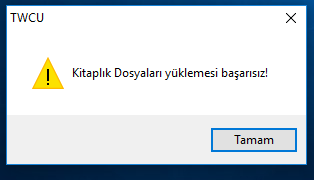

Merhaba, Tp-link WN8200ND usb wifi ürünü aldım, sitenizden indirdiğim yazılımı kurdum, fakat açılmıyor. "Kitaplık dosyaları yüklemesi başarısız" şeklinde hata mesajı alıyorum.
Windows 10 64Bit

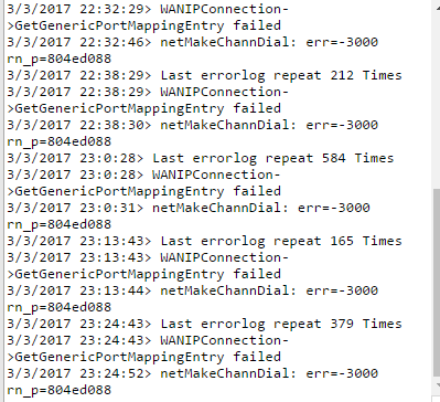

TP-Link W8961N v1.0 model cihazımı en güncel firmware olan TD-W8961N(TR)_V1_160216 firmware'i ile 16 mbps adsl2+ hattında kullanmaktayım.
Sorunum; son 2 haftadır internet bağlantısının anlık olarak tıkanması ve loglarda daha önceleri çok seyrek gördüğüm, son dönemde ise tüm log sayfasını dolduran WANIPConnection->GetGenericPortMappingEntry failed hatasıdır. Bunun sebebi ve çözümü hakkında yardımınızı talep etmekteyim.

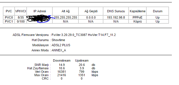

Not: Üzerinde yorum yapabilmeniz için hat değerlerini ve örnek log kaydını resim olarak ekliyorum.
Şimdiden teşekkürler.

8 yıl
"Kitaplık dosyaları yüklemesi başarısız" sorununu çözdüm, fakat aygıt 5-10 dakika sonra bulanmadı diyor, internet gidiyor, aygıtı söküp takıyorum yine olmuyor, bilgisayar yeniden başlayınca düzeliyor. Şuan Dark RangeMax kullanıyorum onda hiç sorun yok, acaba aygıtda bir sıkıntı mı var anlamadım

Merhaba Kef14,
Bize mail adresinizi özel mesaj olarak iletebilirmisiniz ?

Merhaba wrisked,
Cihazınızda donanımsal bir problem var gibi gözüküyor cihazınızı teknik servise yönlendirmenizi öneririz.
Cihazınızın servis kontrolü için aşağıda yer alan merkez birimimize ürünü göndermenizi rica ederiz.
Cihazınızı “TPLINK Bilgi Teknolojileri Tic. Ltd. Şti.” adına “Şerifali Mevkii, Barbaros Cad. Söyleşi Sokak. MAYSA PLAZA No:15/2 Kat :3 Ümraniye/İstanbul” adresimize Yurtiçi kargo 258887343
cari numaramız ile ücretsiz olarak sevkini yapabilirsiniz.
Lütfen servis merkezine yaptığınız gönderilerde şahsınıza ait adres bilgilerinizi ve iletişim bilgilerinizi eksiksiz olarak bildirmenizi rica ederiz. Ayrıca cihaza ait sorunu belirten açıklamayı içerisine yerleştirerek gönderimini sağlayınız.

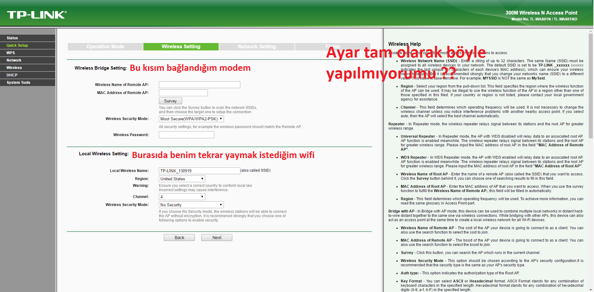

Bridge with AP mod tam olarak ne işe yarıyor acaba bridge with ap modda farklı bi ssıd ve pw kullanıp dağıtıyorum ama internete girmiyo bağlanamıyorum.
ap bridge modunda ethernetden bağlanıp kendi ssid' mi vereyim diyorsun ama o sayfa bunun için değil. klasik wds/repeater sayfası o. quick setup kullan. ethernetden bridge yaptın mı garip durumlar oluşabiliyor. kısaca repeater modu tercih et. yok ben böyle kullanmak istiyoerum dersen, sabah işe gidip akşam eve geldiğinde bilgisayar başına oturmadan evvel, ap' yi kapat/aç yap.
8 yıl
Aslında benim yapmak istediğim kablosuz bağlandığım wifi yi tekrar farklı bi isim ve şifre ile tekrar yaymak

Merhaba erciyes038,
Bu cihazlarda bridge with ap modu aktif olarak çalışmamaktadır repeater modunu kullanmanızı tavsiye ederiz.
