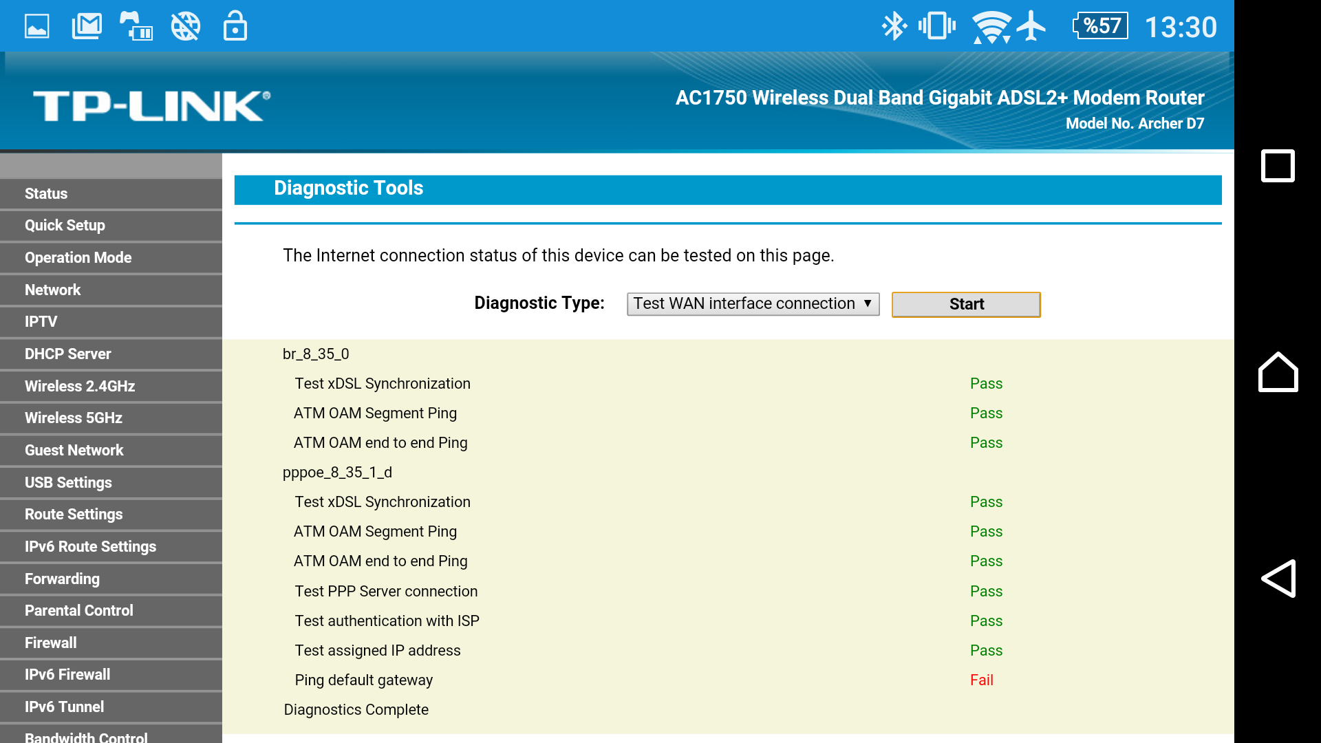

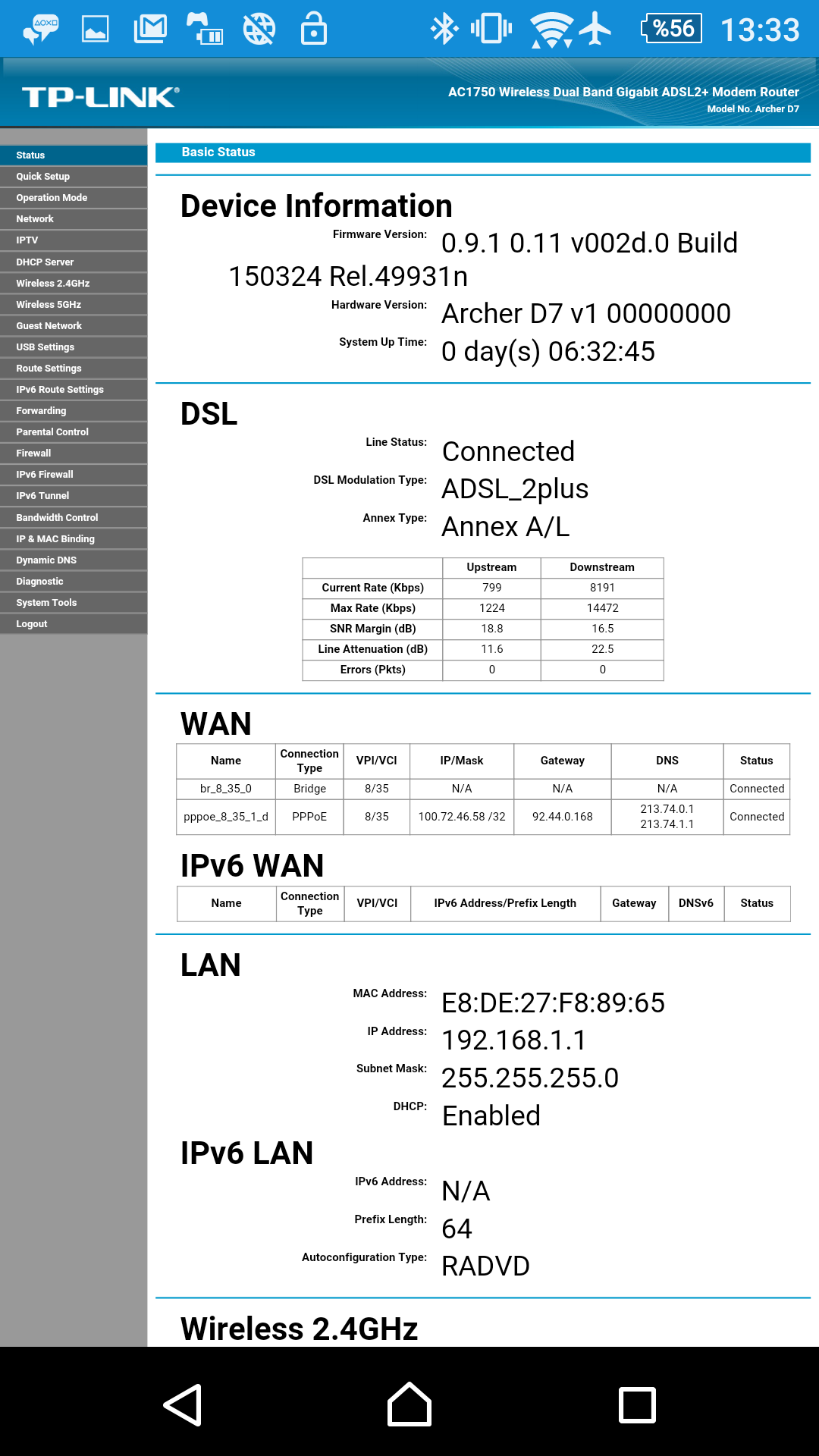

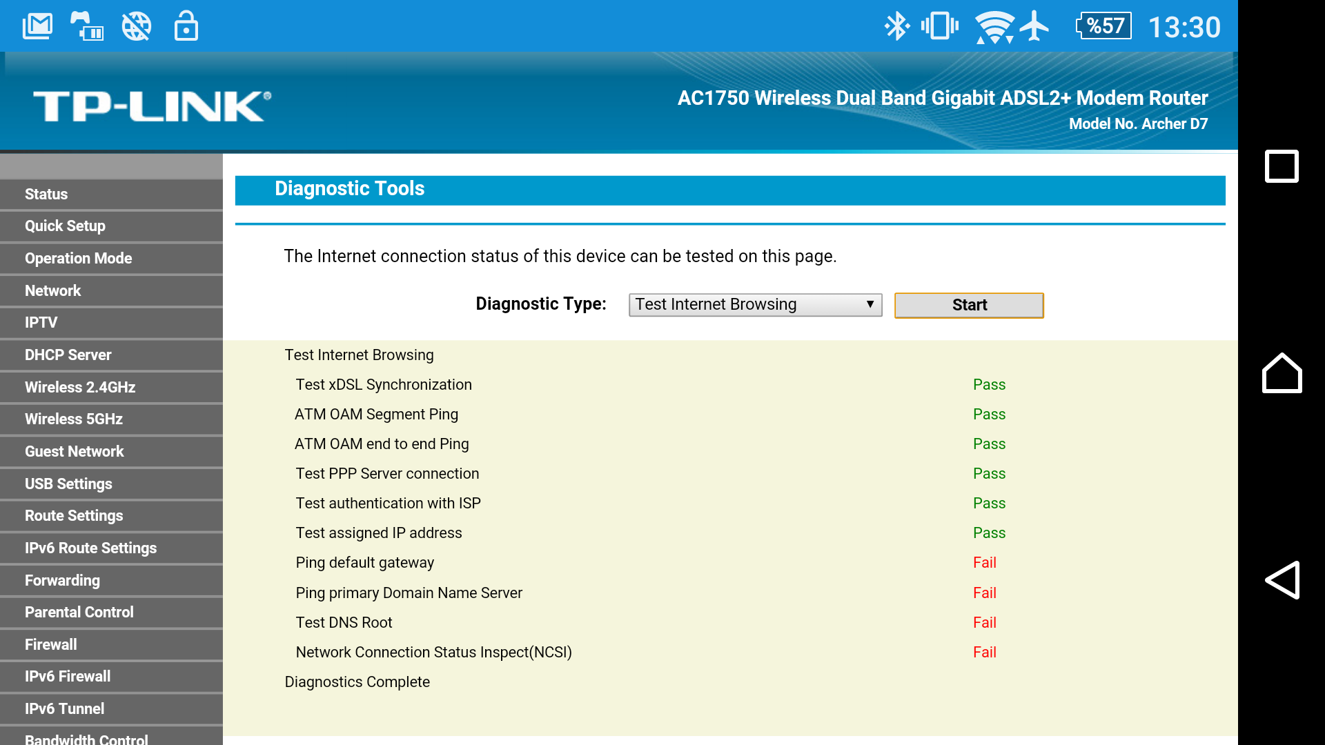

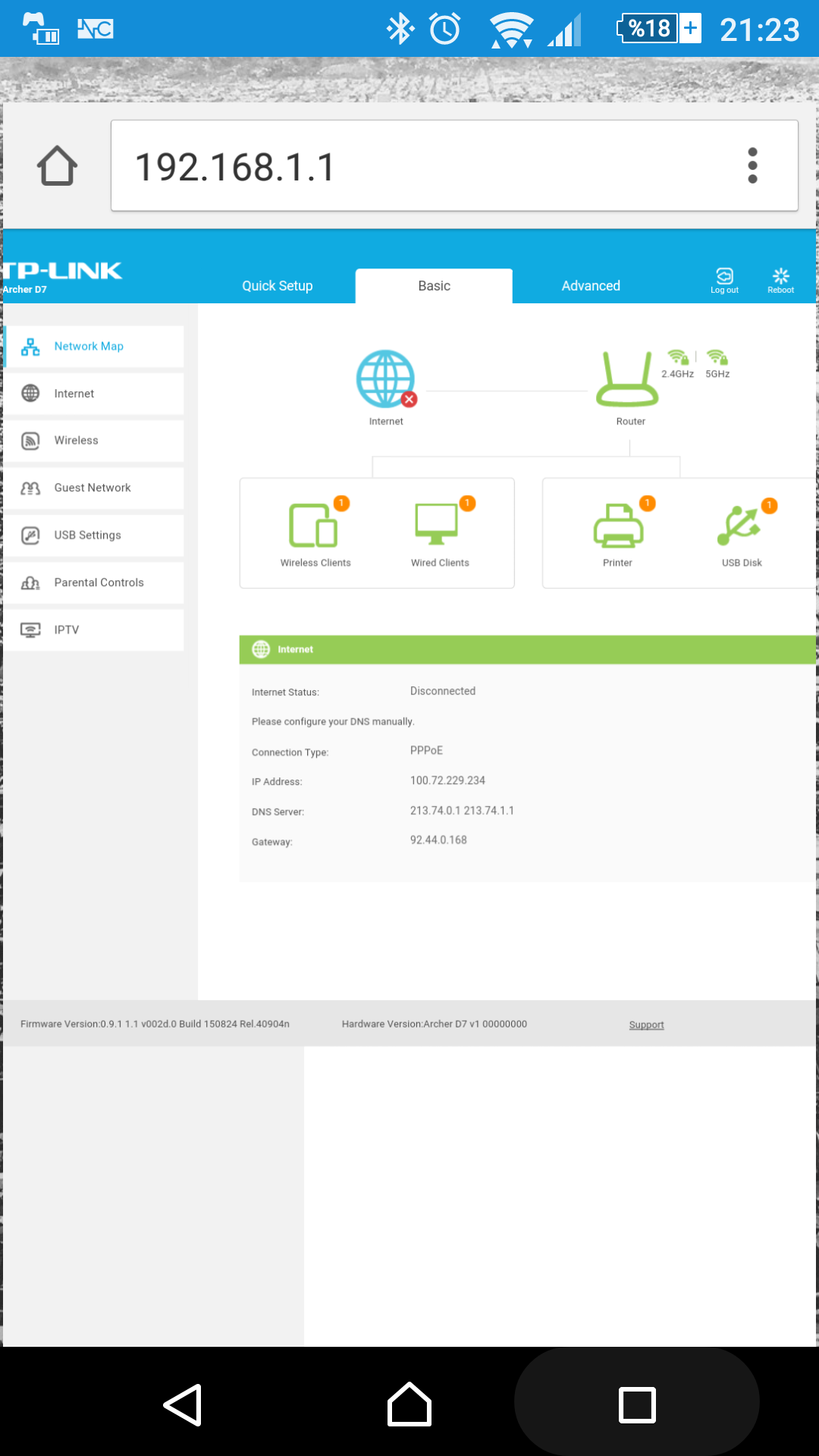

Archer d7 ürününüzü kullanıyorum internetim sürekli kopmalar oluyordu bu kompa anında ürün arayüzüne girince status bölümünde "please configure your dns manually" hatasını görüyordum bundan dolayı archer d7 modemi teknisk servisinize yolladım sağolsun ürününn sıfırını tarafıma ulaştırdılar fakat aynı hatayı tekrar alıyorum, yeni firmwarede de eski firmwarede de aynı sorun devam ediyor ne yapacağım teşekkürler
Merhaba TP-LINK,
Bende alıntı yaptığım arkadaş ile aynı sorunu yaşıyorum. Cihaz dahil, her şeyiyle birebir aynısı, Archer D7 ve. Şöyle detay vereyim, bu hatayı modemin son versiyon firmware'inde ana ekranda ip adresinin üst satırında yazıyor ve bu durumda internete bağlanılamıyor.
< Resime gitmek için tıklayın > Superonline kullanıyorum ve kurulumu birebir kurulum sitenizden yaptım.
http://www.tp-link.com/en/download/Archer-D7.html#Firmware sitenizden 3 firmware'i de denedim ama sonuç aynı, sürekli kopmalar yaşıyorum. En az sorun yaşadığım sanırım ilk firmware, modem şu an o versiyonda ve daha az kopuyor.
Ekran görüntüleri şu şekilde:
(Superonline yalın adsl kullanıyorum, ayarları birebir kolay kurulum sitenizden yaptım. Bağlantıyı hem kablolu hem kablosuz deniyorum. Hem eskileri hem yeni firmware'i kullandım. Superonline ile görüştüğümde kendilerinden kaynaklanan bir sorun olmadığını söylediler, farklı bir dns verdiler, onu da denedim ama sonuç hep aynı, şirketin kendi verdiği Huawei modem sorunsuz çalışıyor ama 5ghz bağlantı için TP-LINK seçtim, servise gönderip geri aldığımda yine aynı sorun olacağını düşünüyorum.)
Yardımlarınızı bekliyorum. Teşekkürler.
Bu sorun nasıl çözüldü sanırım cevap verilmemiş.
Aynısını yaşamaya başladım ve aynı modem. Hiç hoş değil.

Merhaba hocam. Tp-link bana cevap vermedi, destek de olmadı.
Aslında sorunun tam çözümünü anlayamadım ama modemi ilk versiyonuna çevirip kullandım uzun süre. Sonradan yeni firmware çıktı zaten, hiç problem kalmadı. Ama sanırım asıl problem servis sağlayıcı'da galiba; bir ara arayıp bağlantımın kopup durduğunu söyledim, port değişimi istedim, yaptılar.. Şimdi hiç problem yok.

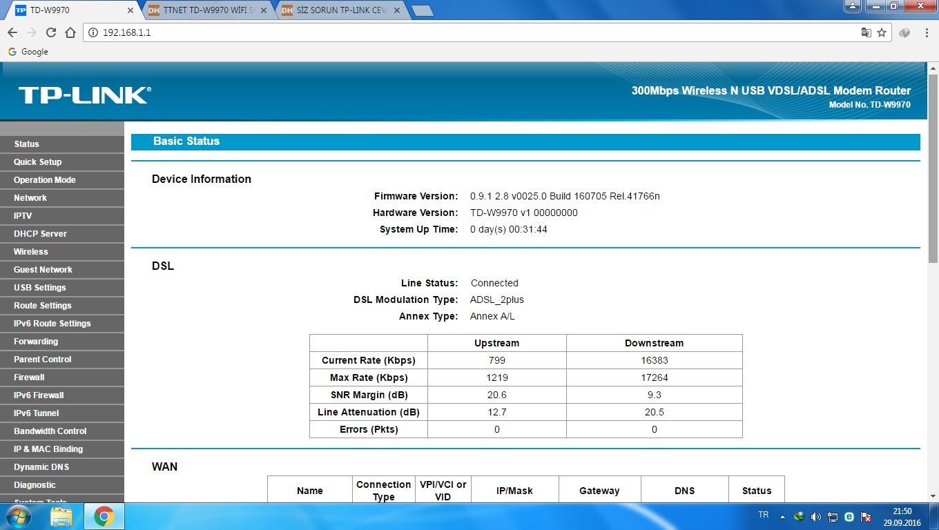

tp link td-w9970 vdsl-adsl modem var ..wifi ve ethernette kopma sorunu oluyor başka bir modemle(airtiest) ile denedim kopma yok tp-link te kopma var
son güncel fireware yüklü..şifreleme wpa2-aes.not: modem ttnet modemi DEĞİLDİR

Telefon kablolarını kontrol et benim splittere giren kablonun jaklarında sıkıntı varmış onları değiştirdim dün,sonrasında hiç kopma sorunu yaşamadım.. Belki sende başka problem vardır fakat yinede dene istersen..
< Bu mesaj bu kişi tarafından değiştirildi VanilyaSky -- 30 Eylül 2016; 12:27:08 >
Bu mesajda bahsedilenler: @ego37
9 yıl (1430 mesaj)
Orijinalden alıntı: VanilyaSky
splitter kullanmıyorum. kaploları değişti.fireware güncelledim ama sorun devam ediyor
