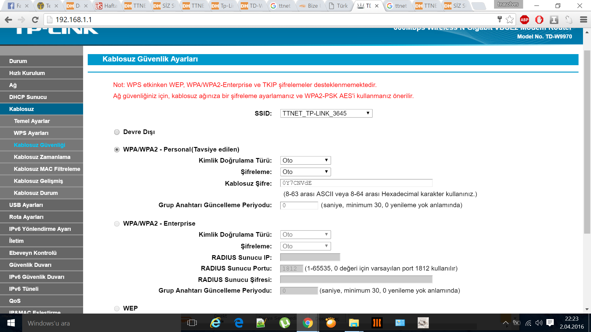

Modemi tt den aldım. Wifi şifresi bir türlü değişmiyor.Kaydediliyor diyor öyle kalıyor. Sayfanın başında bir uyarı var ama anlayamadım.
Bu mesaja eklenen görseller:
< Bu mesaj bu kişi tarafından değiştirildi farfara -- 2 Nisan 2016; 22:27:28 >
