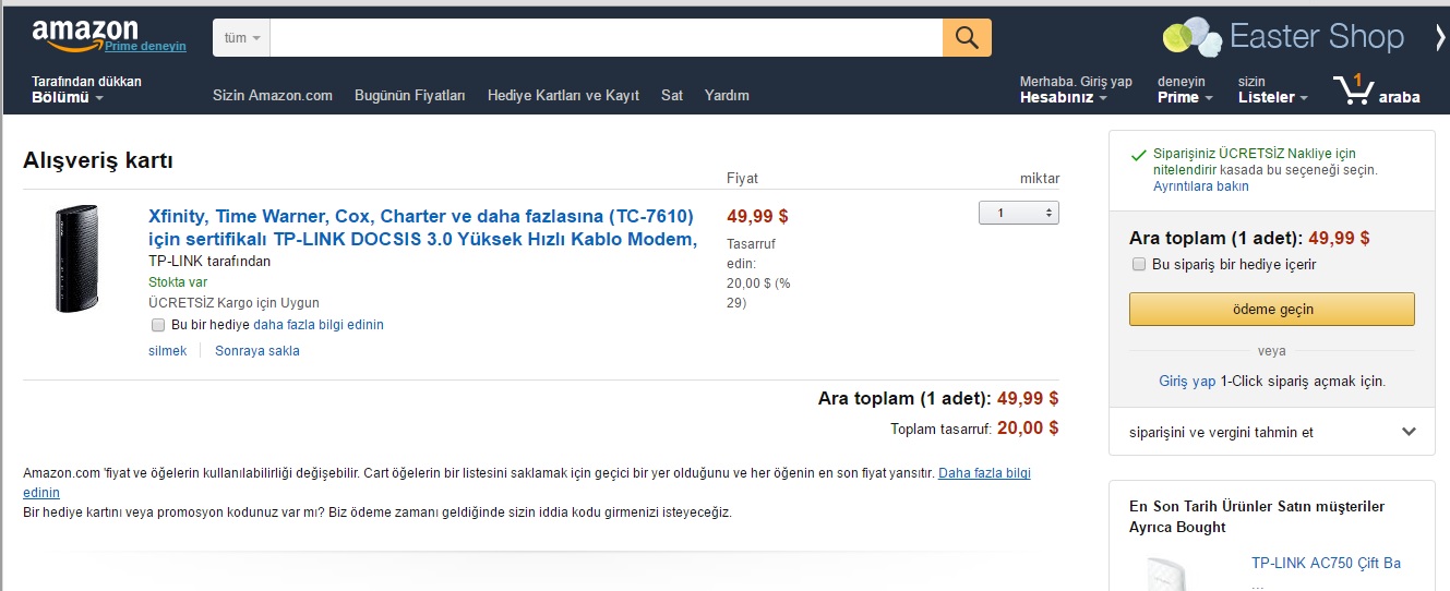

amazondan veya başka yerden temin ederim getirtirim diyen olur ise ben bir tanesine talibim, gerirtecek arkadaş sipariş vereceği zaman bana ÖM. den ulaşsın
Bu mesaja eklenen görseller:

Merhaba
TC-7610 model kablo modemi nereden temin edebilirim.
