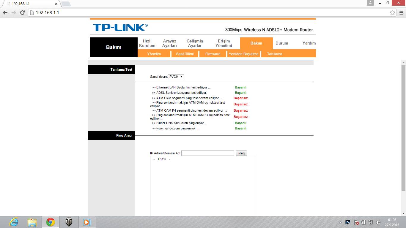

bu hatayı alıyorum yardım hızlı olurs sevinirim

Merhaba,
İlettiğiniz ekran görüntüsünde ki hata, hattınızın bağlı olduğu portlarda oluşan bir problemden kaynaklı olarak gözüküyor. Fakat mail adresinizi iletebilirseniz eğer sizlere bir doküman yönlendireceğiz. Talimatlar doğrultusunda işlemleri yapıp kontrol edebilirsiniz. Problemin devamı durumunda internet sağlayıcınız ile görüşmenizi tavsiye ederiz.
