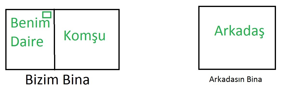

MErhabalar YAndaki Binada Oturan Arkadsıma İnternet Sinyalini Nasıl İltebilirim Nsıl Bir Kullanmam Gerekiyor
Modemim Tplink Td-W8961N

by_chiko Selam,
2 bina arası tahmini mesafe ne kadardır ? 2 bina arasında sanırım başka bir bina veya engel yok değil mi ? Çatıdan çatıya binalar birbirini görüyor mu ?
Bu mesajda bahsedilenler: @by_chiko
