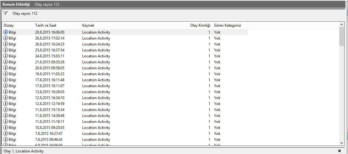

bu görüntü yardımcı olur mu acaba??
fezz Selam,
Eklediğin fotoğraf/görüntü 'de sanırım hata var gözükmüyor, tekrar atabilir misin ?
