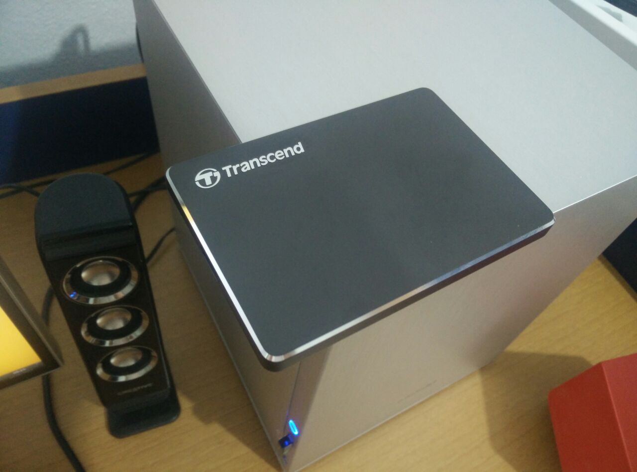

SSD'mde yer kalmayınca depolama amaçlı bir disk bakmaya başladım. Aslında dahili bir disk arıyordum ama uygun fiyatlı harici bir disk görünce onu aldım;
Transcent StoreJet® 25C3 1TB
Bu disk kullanılmadığı zamanlarda 660(11 dakika) saniye sonra kendisini kapatıyor. Windows harici disk olduğu için mi kapatıyor yoksa diskin özelliği mi bilmiyorum. Bu özelliği hoşuma gitti, fakat Aidata 64 gibi bir uygulamayı açınca, veyâ SSD sürücüsünde olan bir oyun açınca(tüm oyunlar değil) sanıyorum PC üzerindeki diskleri taradıkları için yerli yersiz disk tekrar uyanıyor ve gürültü yapmaya başıyor. Tekrar susmasını beklemek vakit alıyor. Şimdilik;
Denetim Masası > Sistem > Aygıt Yöneticisi > Disk Sürücüleri
kısmından ilgili diski seçip diski kullanımdan kaldırarak sorunu çözüm. Diski veri amaçlı kullandığım için sürekli aktif etme ihtiyâcı duymuyorum. Bu yüzden şimdilik benim için problemi çözmüş oldu. Bir kısayol tuşu atanabilseydi daha güzel olacaktı, belki makro programları ile bu işin de üstesinden gelinebilir. Daha uygun bir çözümü bilen arkadaşların bunu bizlerle paylaşmasını ricâ ederim.
Notlar:
-Bilgisayar ilk açıldığında cihaz aktif oluyor ve gürültü çıkarıyor, Windowsta pasif olsa bile bir süre yine açık kalıyor, sonra kapanıyor.
-Bilgisayar yeniden başlatıldığında bu kez gürültü yapacak uyanma işlemini gerçekleştirmiyor. SÂdece led ışık yanıyor ve bir süre sonra kapanıyor.

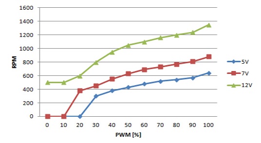

12 cm arıyorum.Bütçe 30-35-40 maximum.0 rpm e kadar düşen uygun bir fan bulsam alacam.Bende 1 tane noctua nf12 var hızını %14 ün altına düşürdüğüm zaman duruyor.Noctua redux s12b kullandım %0 a bile getirsem 400 rpm den aşağı düşmüyordu.Bu aerocool da yine aynı şekilde 300 ün altına düşmedi.
Arctic f12 fan var gözümde ama youtube da videolar var rulman sesi geliyor yine.Kullanıcılar bizde yok diyor anlamadım.Min rpm 600 gözüküyor ama sitesinde şöyle de bir grafik var.
5v ve 7v da 0 rpm e düşüyor ama pwm fanı 5v veya 7v a nasıl düşürecez?
Bu mesajda bahsedilenler: @fuducuk
8 yıl
Arctic F12 fiyat olarak iyi ama sizin aradığınız ürün değil. Sıfıra inmiyor. En az 500 rpm de çalışıyor. Bu devirlerde noctua lardan daha sesli. Arctic 33 plus daki fanları sökersen onlar sıfıra iner ama F12 ler öyle değil.
300rpm oldukça iyi bir değer. Kötü bir fan değilse sesini gece karanlığında bile kasaya kulağınızı dayamazsanız duymazsınız. Ben 300 rpm de çalışan 20cm kasa fanı ve noctua NH-D15 in sesini duymuyorum. Ayrıca boşta bile tamamen fansız alt orta bileşenler kullanmıyorsanız çok zor. Bir şekilde fan gerekiyor. Kasa ızgaralı olsa da ısının uzaklaşması fan olmadan çok yavaş oluyor. Çift kanal yüksek hızlı bellek kullanmak bile işlemcinin bellek denetleyicisinin tüketimi özellikle boştayken oldukça fazla artıyor mesela.
O yüzden hafif yüklü işlem yaparken sistemde 200-300 rpm de dönen iki tane fan işinizi görecektir.
Bu mesajda bahsedilenler: @Al Swearengen
8 yıl
Hocam şu an kasada dönen 3 tane fan var(1xnoctua nf12 ve 2xBitfenix spectre 3pin) 3 ü de 300 RPM de çalışıyor ve ciddi anlamda kulagımı dayasam da,kapağını açıp kafamı soksam da ses duymuyorum.(corsair rm550x fan döndürmüyor)Ben ortamı bozmamak istiyorum.Yeni alacağım fanları kasanın üstüne takacam mesh panelin hemen altına ,gpuya üfleyecek .Buraya noctua redux s12b takmıştım min 400 e düşüyordu ,hem titriyordu hemde sesi biraz da olsa arttırıyordu.Aynı devirde spectre fandan sesliydi noctua ama daha iyi hava üflüyordu.Bitfenix spectre fanları oraya aşagı dogru üfleyecek şekilde taktığımda sürtünme sesi gibi bisey geliyor ikisinden de.Onun icin birini arkaya egsoz yaptım,birini aşağıdan yukarıya dogru direk cpu sogutucusuna üfleyecek şekilde takarak ikisinden de optimum faydayı o sesi önleyerek alıyorum.Yeni alacagım fanlarda bu etkenleri düşünerek(titreşim,garip sesler) boşta çalışmaması benim için daha iyi olurdu.Yükte bu sesler zor duyulsada boşta olmasını istemem.
Ben artic in sitesine koyduğu resimi hala anlamadım.Pwm fanı nasıl 7v da çalıştıracaz da 0 a çekecez.Aklıma gelen noctua lna var elimde bunu arctice bağlayarak 0 a düşmesini ummak.Lna aerocool un min 200 rpm e kadar çekti,arctic i de 0 a çeker belki.Ve bunu deneyecem.16 lira artic F12 nanokatolog da.

Elimde Noctua lna ve Arctic F12 CO var ama fan bayramdan sonra geçeceğim başka bir evde. O zamana beklerseniz cevap verebilirim.
8 yıl
Çok iyi olur hocam acelem yok.
Bu mesajda bahsedilenler: @Hobar
8 yıl
Dayanamadım 33 liraya 2 tane Arctic fan siparişi verdim.http://www.nanokatalog.com/Arctic-F12-PWM-PST-120mm-AFACO-120P0-GBA01-Kasa-Fani,PR-6263.html
Lna ile düştüğü kadar düşer kullanırım.Bu paralara başka güzel fan yok.
