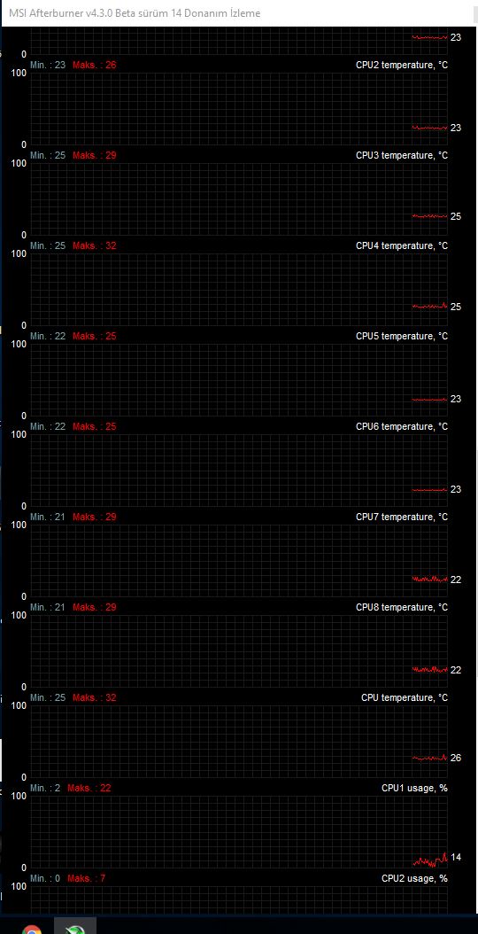

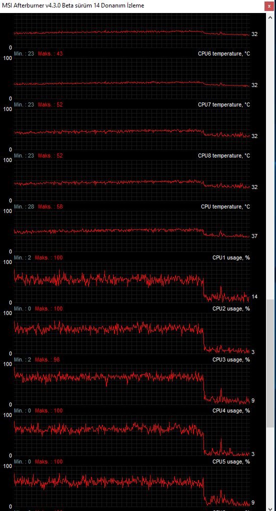

Hocam merhabalar boşta ve oyun içi sıcaklık değerleri ektedir. 0 fan hızıyla gürültüsüz bir şekilde oynamaya devam
< Bu mesaj bu kişi tarafından değiştirildi onami -- 21 Ocak 2017; 12:34:46 >
