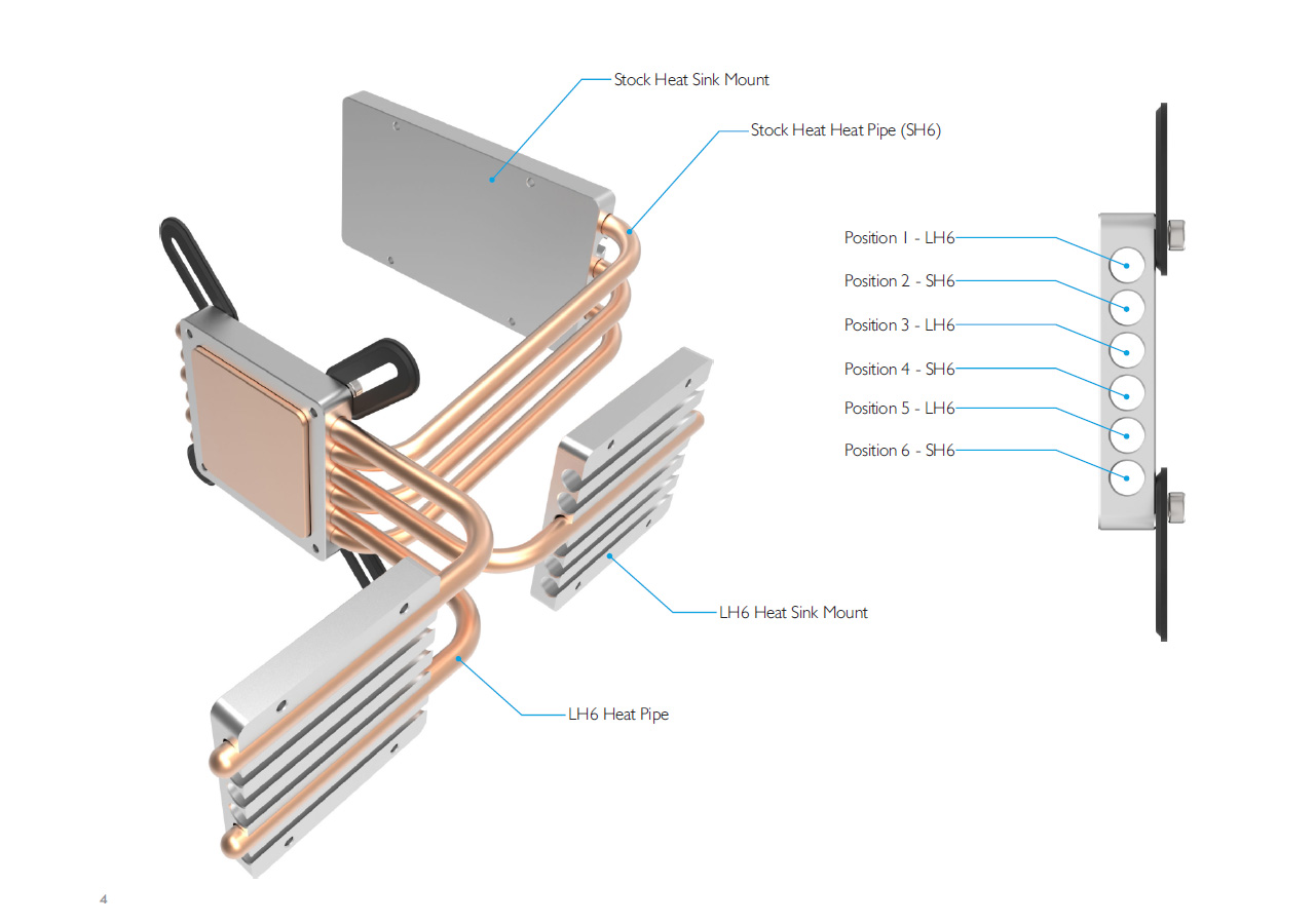

Meraklısı için Pasif Soğutucu Kasa;
STREACOM - DB4 Fanless Chassis
Özel bir aparat ile işlemciden alınan ısı direkt olarak kasanın tüm yüzeyine dağılacak şekilde aktarılıyor.
http://www.streacom.com/products/db4-fanless-chassis/
< Resime gitmek için tıklayın >< Resime gitmek için tıklayın >< Resime gitmek için tıklayın >< Resime gitmek için tıklayın >< Resime gitmek için tıklayın >< Resime gitmek için tıklayın >< Resime gitmek için tıklayın >
