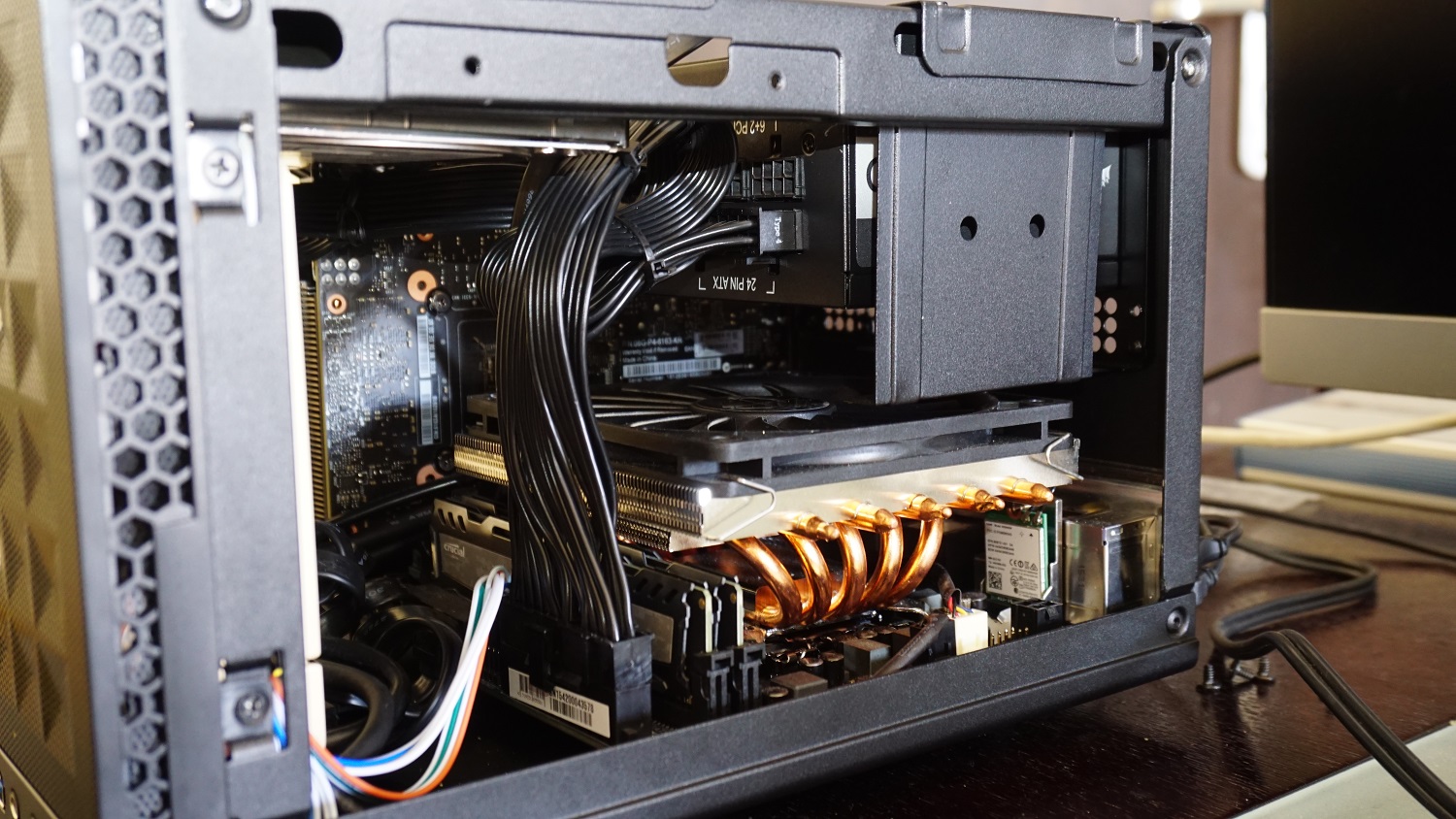

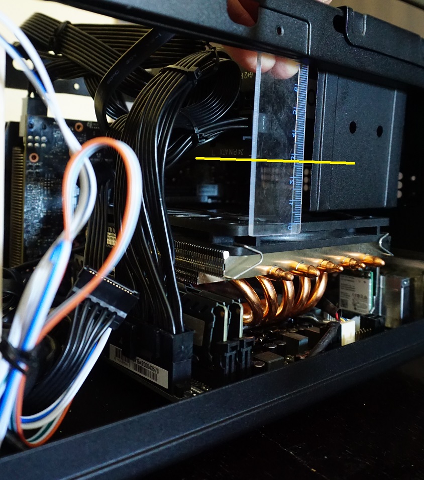

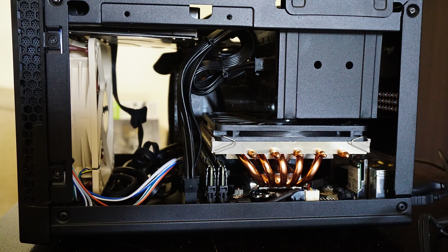

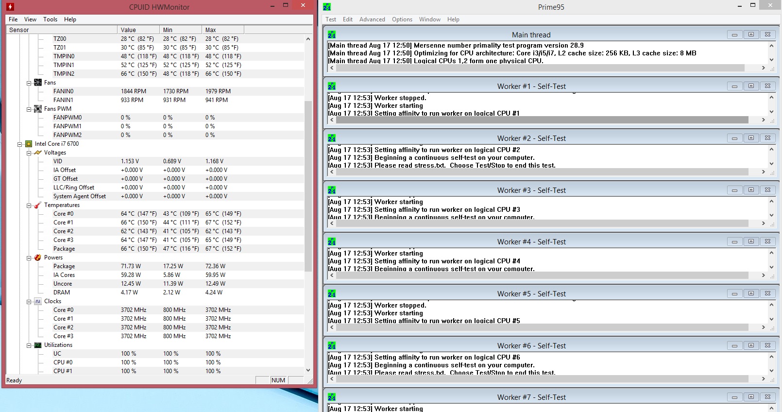

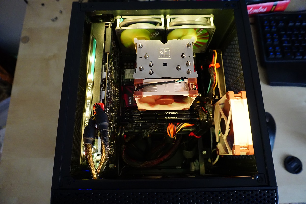

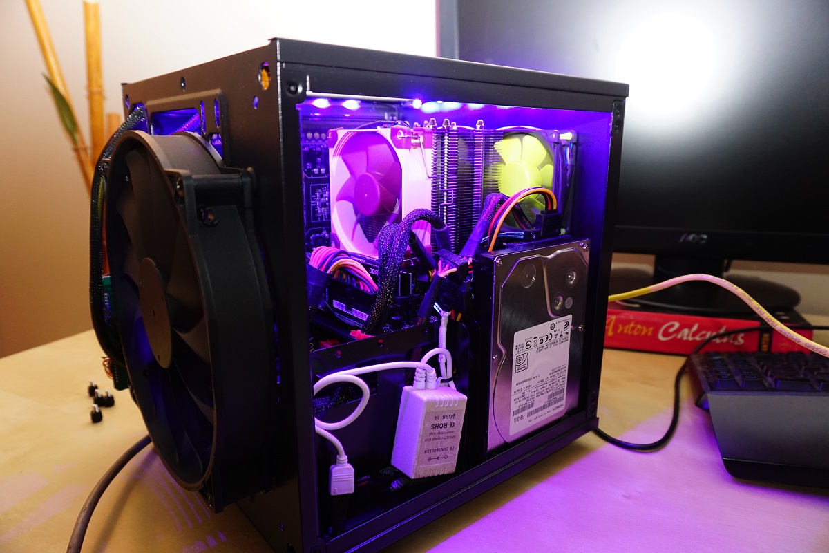

LP soğutucu olarak kullandığımı önerebilirim: scythe big shuriken 2 rev. b
monte ettikten sonra bir kaç foto çekmiştim, resimlerde corsair SF450 sfx var ama görüldüğü üzere atx destek braketinin altında kalıyor soğutucu dolayısıyla atx psu ile kullanılabilir. ek olarak ciddi anlamda sessiz ve memnun kaldığım bir soğutucu. prime95 aida 64 gibi testlerde full yükte 60-65 dereceyi görüyor. sızma derdi yok, pompa bozulma derdi yok ses problemi yok :)
edit: şu benchmark resminide ekleyelim, ağustos sıcağında klimasız odada kasayı kapattıktan sonra yapmıştım bu testi ekran görüntüsünü de test başladıktan 15-20 dakika sonra aldım. Core V1 de güzel bir kasa ama sg13 ile aralarında hatrı sayılır bir boyut farkı var. taşıma niyetiniz varsa V1 hayatta olmaz ama evde duracaksa olur. öte yandan sg13 sırt çantasına bile sığıyor defalarca taşımışlığım var.

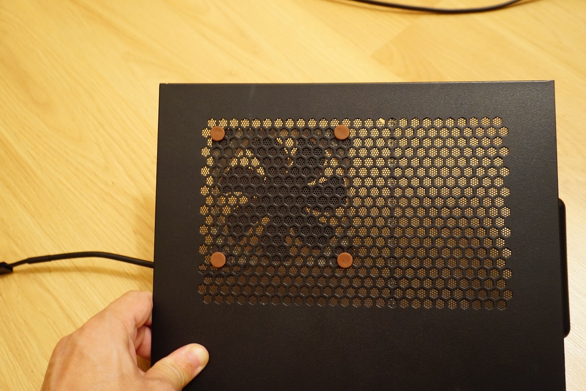

Merhabalar, fotoda görünen fanın hemen üzerine gelecek şekilde dışarıdan havayı içeri alan bir ince fan daha var o sebeple sıcaklık stress testlerinde bile 80 i zar zor geçiyor. İşlemci 2200G bu arada ve henüz ekran kartı yok. Ses olarak da gayet sessiz.bu haliyle. Tek şikayetim işlemci fanının rpm dalgalanması yapması. Benim pc genel olarak çok sessiz olduğundan o dalgalanmalardan kaynaklı sesi direk alıyor kulağım. Onun sebebi de heralde işlemci fanının üzerinde ayrı fan olmasıdır diye düşünüyorum hava akışı stok olmadığından dengeyi bulup sabit kalamıyor galiba.
