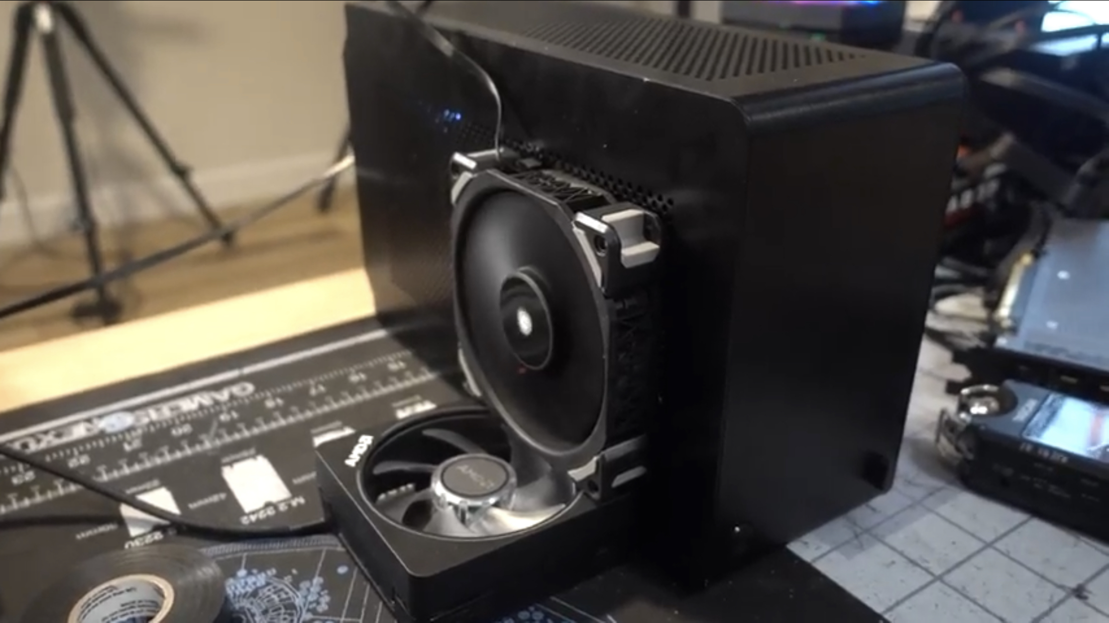

dün bir kaç kasayı araştırırken buldum ekran kartlı full sistem 3.7L nin içine sığmış tek elle kavrabiliyosunuz :) tam bir itx ruhu! kıyasla sg13 11.5 litre yani bu kasa 3 te 1 i boyutunda. yalnız tahmin edileceği üzere sadece itx boyutundaki ekran kartlarına izin veriyor. full kart takmak isteyenler içinde velka 5 denilen bir modelleri var oda 5.7litre, benzeri dan case a4 7.2litrehttps://www.velkase.com/products/velka-5 https://www.velkase.com/products/velka-3
Bunu harici psu ile kullaniyorlar, yani kocaman bir laptop adaptoru gerekiyor. Icerde DC DC converter var sadece HDPlex. 400 Watt ustu zaten yok o tip adaptor. Yani biraz kisitlanma yasatiyor. O nedenle almadim bu kadar ufak.
Orijinalden alıntı: L.J
Alıntıları Göster
bende başta öyle sanmıştım ilk kurduğum sistem öyleydi ama videoda 4:25 e atlarsan psu içinde, flex atx denen bir psu kullanılmış dış tarafta adaptör yok. yalnız sesliymiş biraz oda herhalde fanı değiştirilirek iyileştirilebilir.
Flex atxler genelde 400w civarı daha yukarı watt istersen kanal sayısı çok artıyor. Ayrıca Türkiye'de yok. Amazondan getirtmek gerek oda kargo masrafı yanlış hatırlamıyorsam 30-40$ tutuyor. Ve 40mm fan olduğu için ne kadar değiştirirsen değiştir o sesi kesemezsin. Bı ara kafa çok yordum flex atx için
Bu mesajda bahsedilenler: @orhanyor
Benim bildigim HDplex psu LG brick denen adaptorle geliyor. Yaniliyorsam duzeltin hocam. Yoksa o kadar ufak psu imkansiz olurdu sanirim.
edit: flex atx dediginiz sanirim bu rack server psu su ince uzun, onlar kotu ya, arkadasin dedigi gibi sesten durulmaz onda.
< Bu mesaj bu kişi tarafından değiştirildi L.J -- 25 Şubat 2020; 19:55:10 >
aynen o ses kesilmezse sıkıntı, böyle küçük kasa için herhalde dışardan adaptör en iyisi en azından ses sıfır.
