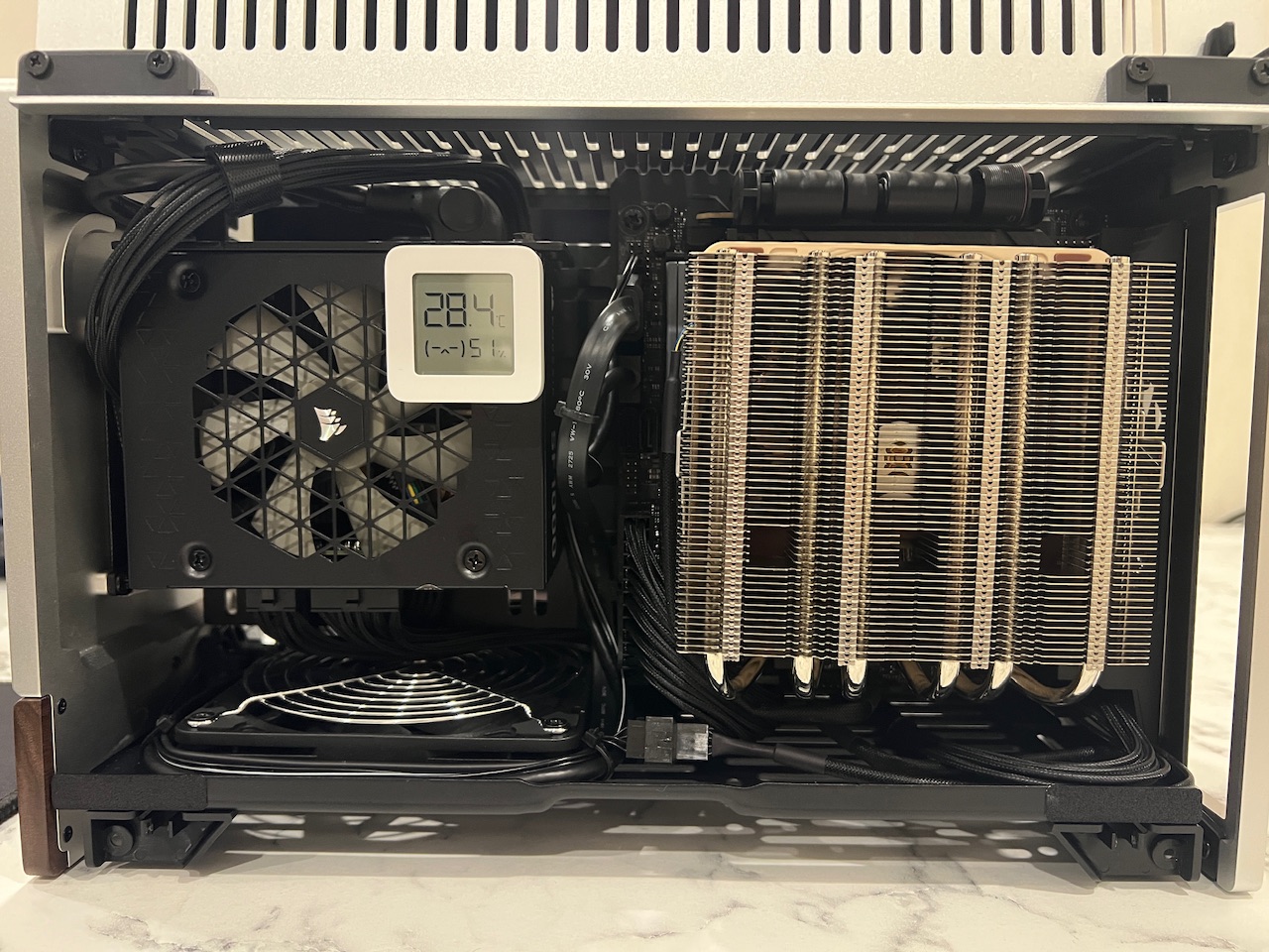

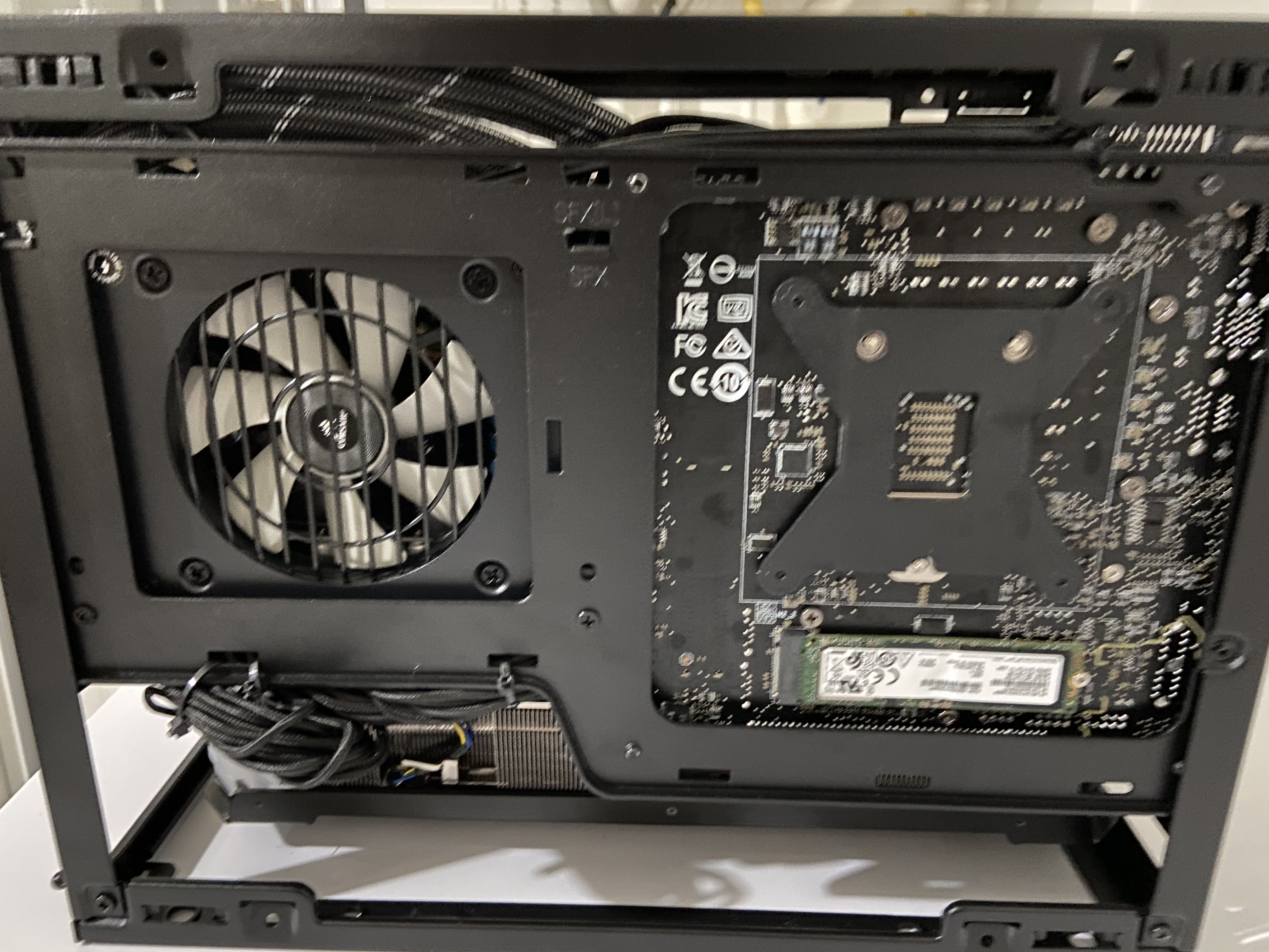

İyi günler, daha detaylı ve herşeyi toparlamak adına bu yazıyı yazıyorum. Öncelikle ATX boyutlu bir sistemden mini itx sisteme geçerken anakartımı, power supply'ımı ve işlemci soğutucumu değiştirmek zorunda kaldım.Eski sistemden yenisine geçerken memnun kalmadığım bir yer olmadı, sadece geniş kasanın getirdiği düşük sıcaklıkları kaybettim.Fakat sıcaklık işini ise işlemciyi 4850mhz'ye düşürerek aradaki sıcaklık farkını minimale indirirken performanstan da %2-%4 arasında kayıp yaşayarak çözdüm. Bu işlemden önce herhangi bir performans kaybı olmamıştı.
Değiştirdiğim parçalar şu şekilde:
MSI B650 Tomahawk --> MSI B650I Edge
MSI MAG A1000G PCIE5 --> Asus ROG Loki 850w
Arctic Liquid Freezer 2 360 --> Deepcool LS520 SE
Eski Sistem:
Güncel Sistem:
MSI B650I Edge
7800x3d
Corsair Vengeance 2x16 GB 6000mhz Cl30
MSI Ventus 3x 4080
Asus ROG Loki 850w
Deepcool LS520 SE
Lian Li Dan A4 H2O

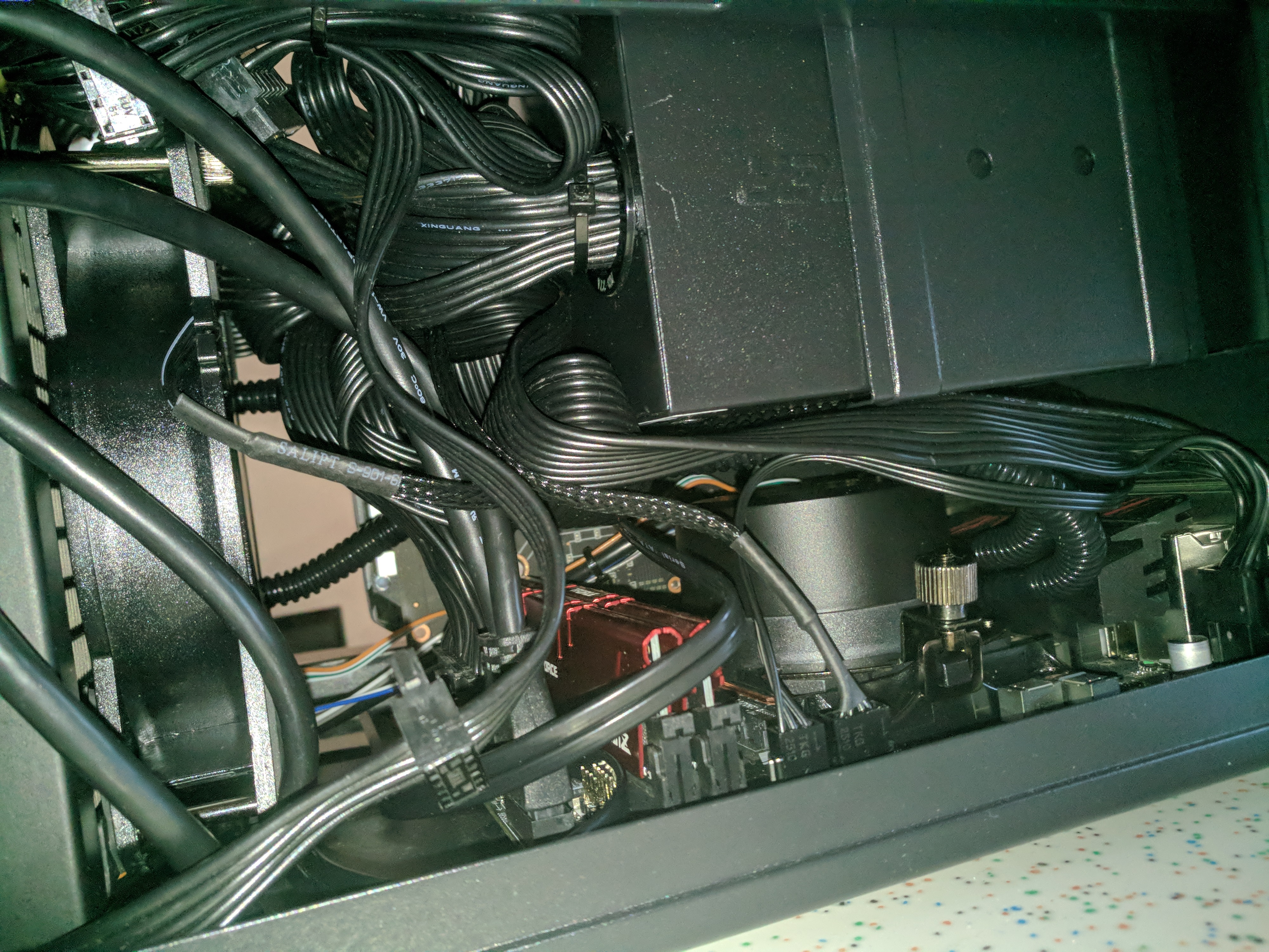

Sistemi toplamadan önce sfx-l bir psu ile işimin çok zor olacağını duyunca gözüm korkmuştu. Bir şekilde hallederim diyerek kasayı aldım ve kurmaya başladım. Her şey çok güzel ilerledi ve sistemi 1 saat içinde bitirdim. Sistemi hazır almıştım ve daha önce hiç bilgisayar toplamamıştım, bu hem ilk bilgisayar toplama hem de ilk sff bilgisayar toplama deneyimim oldu.Sistemi kurduktan sonra gözüme çarpan üç unsur oldu. Biri RGB kablolarının çok yer kaplamasıydı, bir diğeri ise ikinci Ram'in yanındaki Ram'e doğru yatmasıydı ve son olarak sıvı soğutmanın borularının yan panelde bombe oluşturmasıydı. RGB kablolarını tam saklayamasam da rahatsız etmeyecek şekilde düzenledim. Ramlerin yana yatmasını da araya birkaç karton parçası sıkıştırarak çözdüm ve ramleri düz konuma getirdim.Ayrıca RAM'ler anakartta yüksek bir konuma yerleştirildiğinden AIO borularını ramin arkasından geçiremedim.Bombe problemini ise pompadan çıkan tüpleri alta alarak bombeyi en aza indirdim ve sorunu kısmen çözdüm.(1mm bombe hâlâ var)Low pofile bir ram ile sorun oluşmayacağını düşünüyorum.
Biraz da GPU hakkında konuşmak isterim.Bu kasada 322mm GPU desteğinin tamamını 322mm uzunluğa sahip MSI Ventus 3x 4080 ile kullandım.GPU kasaya tam olarak sığıyor, 1mm bile artmıyor.GPU'yu 0db modda kullanıyorum, oyunlarda ise fan hiç dönmüyor sadece AIO'nun fan sesi geliyor. Radyatör'ün hem anakart hem de GPU'nun tam üstünde olması sayesinde gpu kendini soğutabiliyor sanırsam. GPU'nun fanları dönerken türbilans etkisi oluşuyor ve ses önünde panel olmadığı hâline göre daha sesli çalışıyor. Fakat fanı sadece stres testi veya GPU ağırlıklı oyunlarda duyduğumdan bu bir problem teşkil etmiyor.
PSU'nun sfx-l olmasından dolayı kabloları sıkıştıracak çok yer kalmayacağını düşündüm fakat kabloların örgülü olması işimi baya kolaylaştırdı ve kablolama konusunda hiçbir problem yaşamadım.PSU'nun fanlarını ise kullanmaya başladığımdan beri hiç dönerken görmedim.
Kalan Fotoğraflar:
Performans ve sıcaklık konusuna gelecek olursak, sıcaklık ve performanstan son derece memnunum işlemci ve ekran kartının yük altında sıcaklıkları ve performası yük altında böyle:
7800x3d
  • ayar -- 4850mhz/67W sınır/-0.03 core offsett/Per core Curve Optimizer Cinebench
18.3k skor
68 derece ortalama / 70 derece max
2. ayar -- Per Core Curve Optimizer Cinebench
18.2k skor
80 derece ortalama / 81 derece max
Cinebenchte oluşan fark her test arası oluşan sapmadan kaynaklanıyor, oyunlarda ise 2. durumda performans %2-%4 daha iyi
RDR2 FPS testleri
1080p Ultra ayarlar
Sıcaklıklar: CPU: Ortalama 54 derece / max 62 derece Sıcaklıklar: CPU: Ortalama 55 derece / max 61 derece Sıcaklıklar: CPU: Ortalama 60 derece / max 67 derece
GPU: Ortalama 58 derece / max 61 derece GPU: Ortalama 58 derece / max 61 derece GPU: Ortalama 58 derece / max 61 derece
Msi 4080 Ventus 3x
3D Mark Time Spy
27.5k skor
75 derece ortalama / 79 derece max
Furmark
75 derece ortalama / 77 derece max
Genel olarak sıcaklıklar ve performans açısından büyük bir kaybım olmadı, sistemden memnunum. Başka sorularınız varsa memnuniyetle cevaplarım.

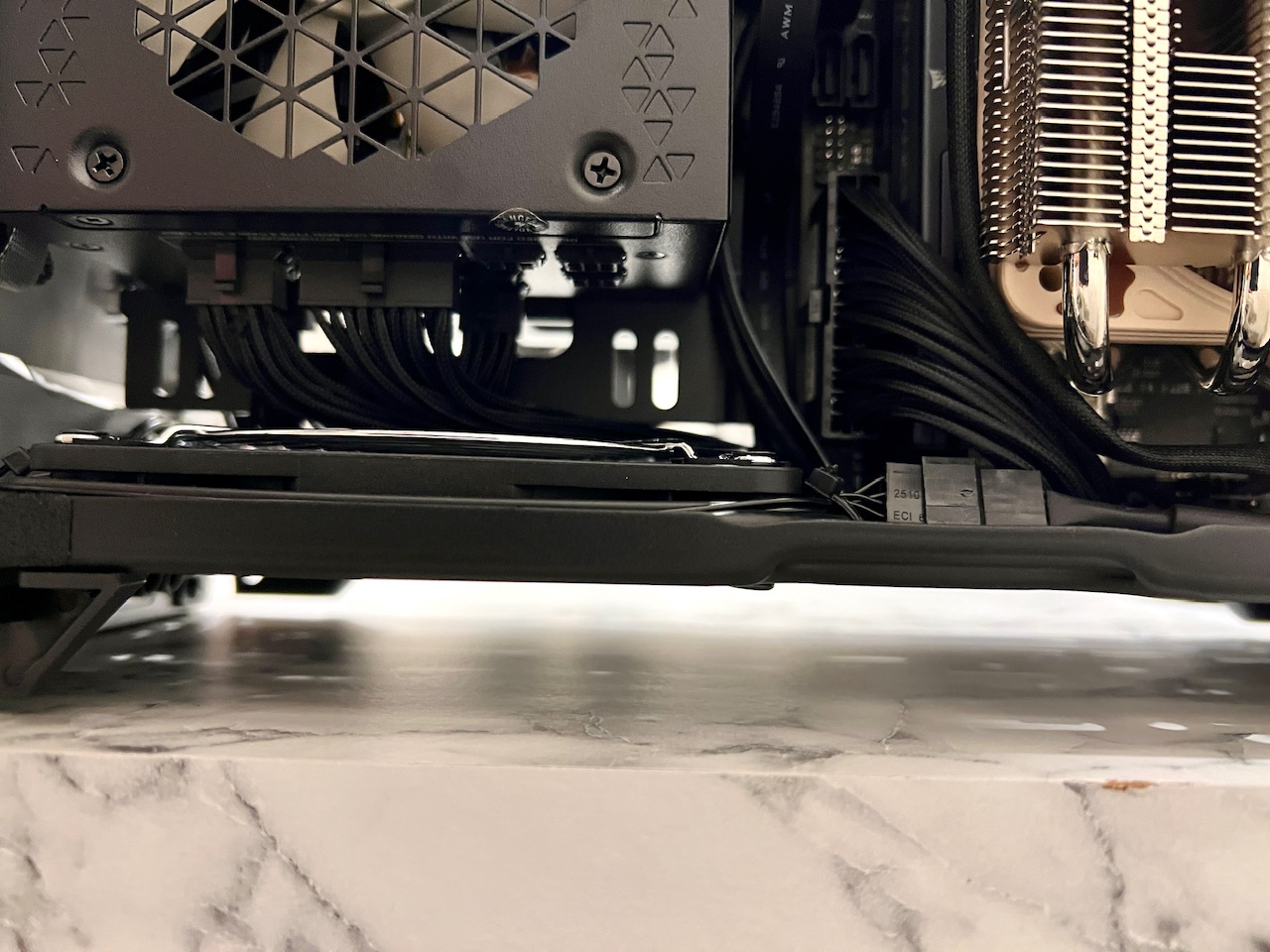

Sistemi böylece tamamlamış oldum, ilk SFF sistemim olduğu için büyük bir acemilik yapıp sadece GPU uzunluğunu hesaba katarak kasayı seçmiştim, oysa GPU omuz genişliğini ve kalınlığını da hesaba katmam gerekiyormuş 🙂 Bahaneyle 3070 Ti Gaming X Trio'yu emekli etmiş olduk. Bu kadar ufak bir kasada 250W bir GPU da ısı konusunda sıkıntı çıkarırdı büyük ihtimalle zaten.
Bu mesaja 3 cevap geldi.
8 ay
Ben de o boyutta kasalarda Corsair SF serisini öneririm. Loki çok kaliteli olmasına rağmen 2.5cm ekstra uzunluk bazı kasalarda problem yaratabiliyor. Ben Fractal Terra kasaya geçtim. SF1000 sayesinde psu altına Noctua slim fan takabildim egzoz görevi için.
8 ay
İlginiz ve yanıtınız için teşekkür ederim. Uzun zamandır yeni bir psu arayışı içindeydim ki Akakçe, Epey, Vatan Bilgisayar, Amazon, İtopya, İncehesap, İnventus gibi siteleri takibe alıp sfx güç kaynağı aramıştım uzun bir zaman lakin güçlü bir model bulamayınca Loki 1200w modeline yönelmiştim. Bu model boyut itibari ile hoş durmuyordu. 1000w bir psu ile de işimi görebileceğimi biliyordum. QP.com.tr ziyaret etmek hiç aklıma gelmemişti
Ya Loki 1000w ya da Loki 1200w derken tam da olması gerektiği gibi bir SFX PSU alabildim sayenizde. SFX-L ölçü olarak pek ısınamadığım ara bir model, bu durum aynı FHD ve UHD arasına girmeye çalışan 2K monitör gibi
Bir kaç gün önce sipariş verebildim maddi açıdan dolayı ve bu sabah montajını gerçekleştirdim. Çok teşekkür ederim @avanak_abdi
Evet, @Mesut91 . SFX-L PSU modelleri, 11L ve altındaki SFF sistemler için pek mantıklı değil düşüncesindeyim. Kablo karmaşasını gidermek ve hatta sıcak havanın tahliyesi için kullanılacak fan için alan kalmıyor Desteğiniz için size de teşekkür ederim.

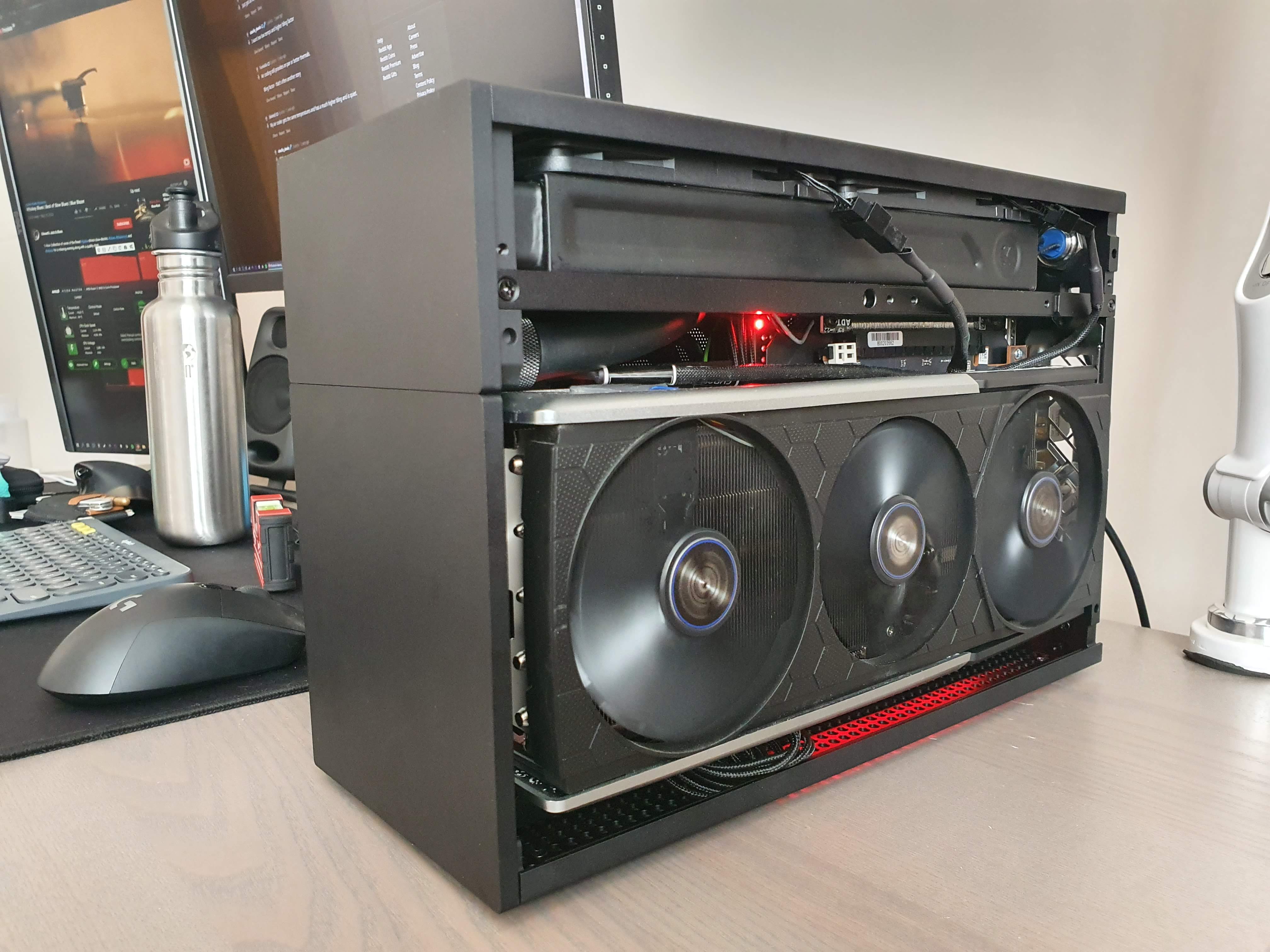

Burada paylaştım mı bilmiyorum.
Sistem şu an kusursuz oldu diyebilirim. Normalde 10lt altı itx kasalarda performans veya gürültüden taviz vermeksizin sistem toplamak çok zor. Sanırım başardım.
Resimler;
Tüm fotolar için;
https://photos.google.com/share/AF1QipMfkvuL7Mq8145wuQDPo8-FHtUKAz0Oyc4oUP59Zmg7gPlOR3p716NP-evAj-NBQg?key=U1h3TkYxWkRMSlVNWEtOZ0hLeFp5ampPbjlFV3lB
Özetle;
Normalde sığmayan cpu soğutucuyu(Noctua NH-L12S) bükerek sığdırdım.
Ekran kartının plastik kaplamasını ve 92mm fanlarını söktüm, yerine Noctua slim 120mm fan taktım.
Alt kısma ise zor da olsa Noctua'nın 25mm kalınlığında 120'lik fanını sığdırabildim.
Kasada Noctua fanı olmayan tek şey Psu, ki onun da duyulması imkansız çalışırken.
Ryzen 3600 kullanıyorum, ilk sürümlerden. 4.2 ghz tüm çekirdeklerde 1.23 volt ile çalıştırıyorum. Maksimum sıcaklık 67 derece, tam yük altında dahi işlemci soğutucudan ses gelmiyor.
Ekran kartı da 900mV 1875 mhz'de kullanıyorum Gainward Rtx 2070. Bu kartın fanları da tam yükte 2 saat kadar kullanıldığında 74 dereceyi geçmiyor. Maksimum devir 120mm slim Noctua ekran kartı fanlarında 1440 rpm.
Bu speclerde, bu kadar küçük veya bu kadar sessiz çalışan başka bir sistem yapılabilir mi bilmiyorum.
Elimde şu an Asetek 645lt 92mm su soğutma da mevcut kullanmıyorum. Eğer bu kasayı satarsam Dan Case A4 alıp onu kullanabilirim ancak dediğim gibi Cpu'dan ses almıyorum hiç. 3700x'e yükseltirsem cpu'yu gerekebilir.
Şimdiye kadar çok pc fanı gördüm, kullandım. Eğer itx pc yapıyorsanız tek söyleyeceğim şey Noctua'dan şaşmayın. İnanılmaz derecede farkediyor gürültü seviyesi. Kulağınızı dayayıp hava akışını duysanız bile fanın o motor gürültüsünü duymak imkansız.
Kaça mal olduğunu sorarsanız bir cevabım yok, hobi olarak pc toplayıp satıyorum. Bundan biraz para da kazanıyorum. Hobimden kazandığım parayı yine hobim olan bilgisayara yatırıyorum. Kişisel bilgisayarım bu. O yüzden en çok kendi sistemime özeniyorum.

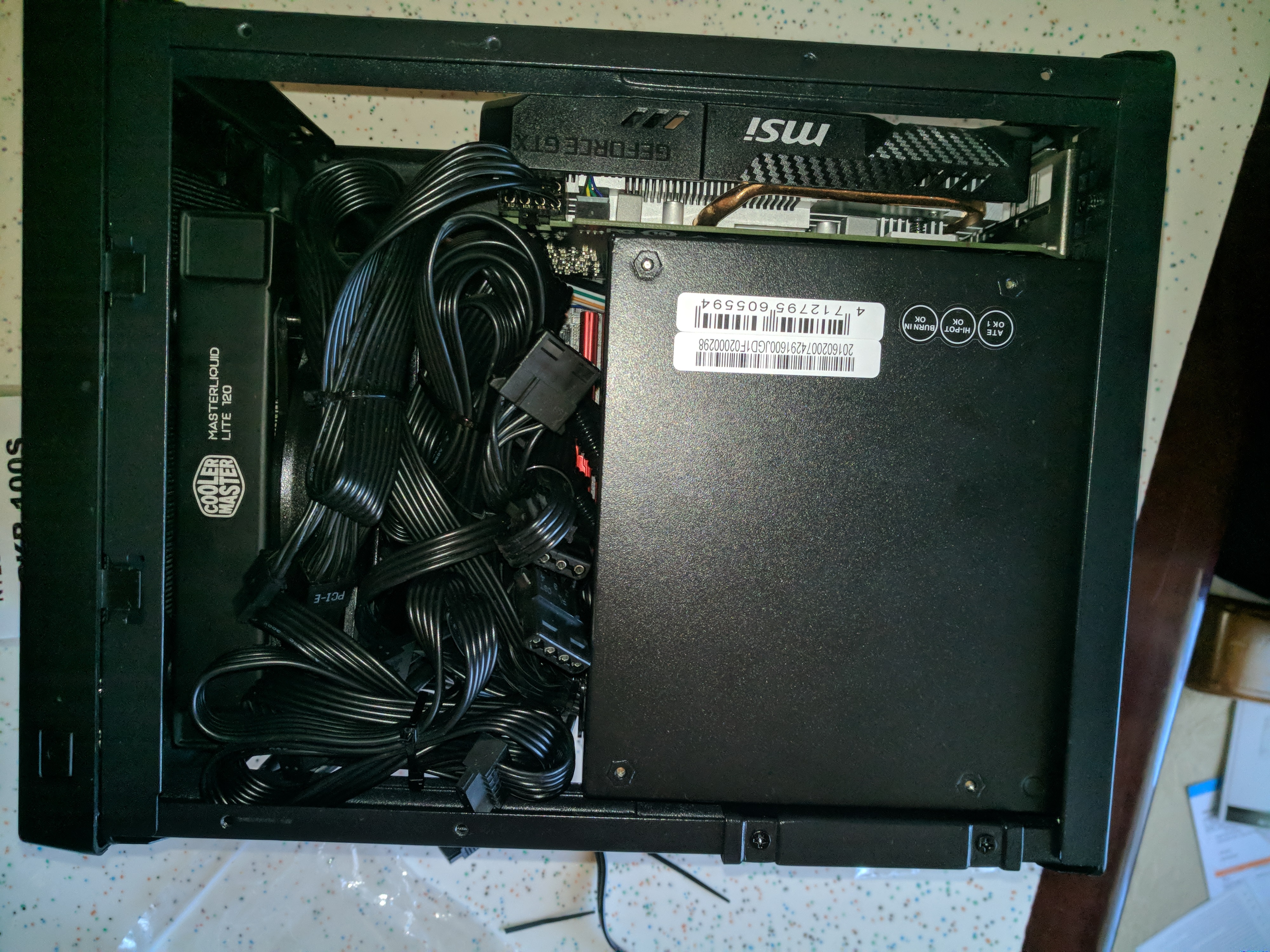

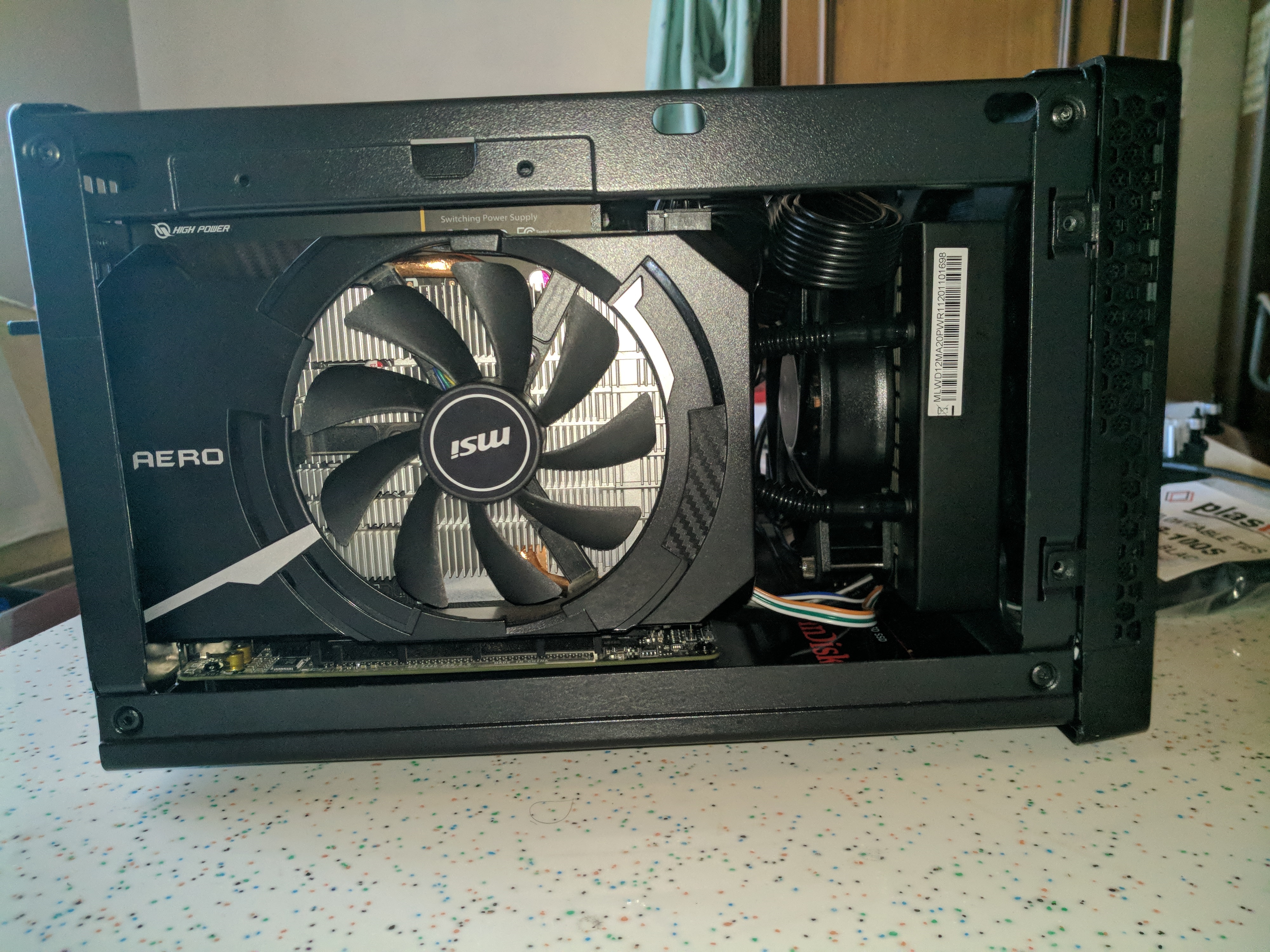

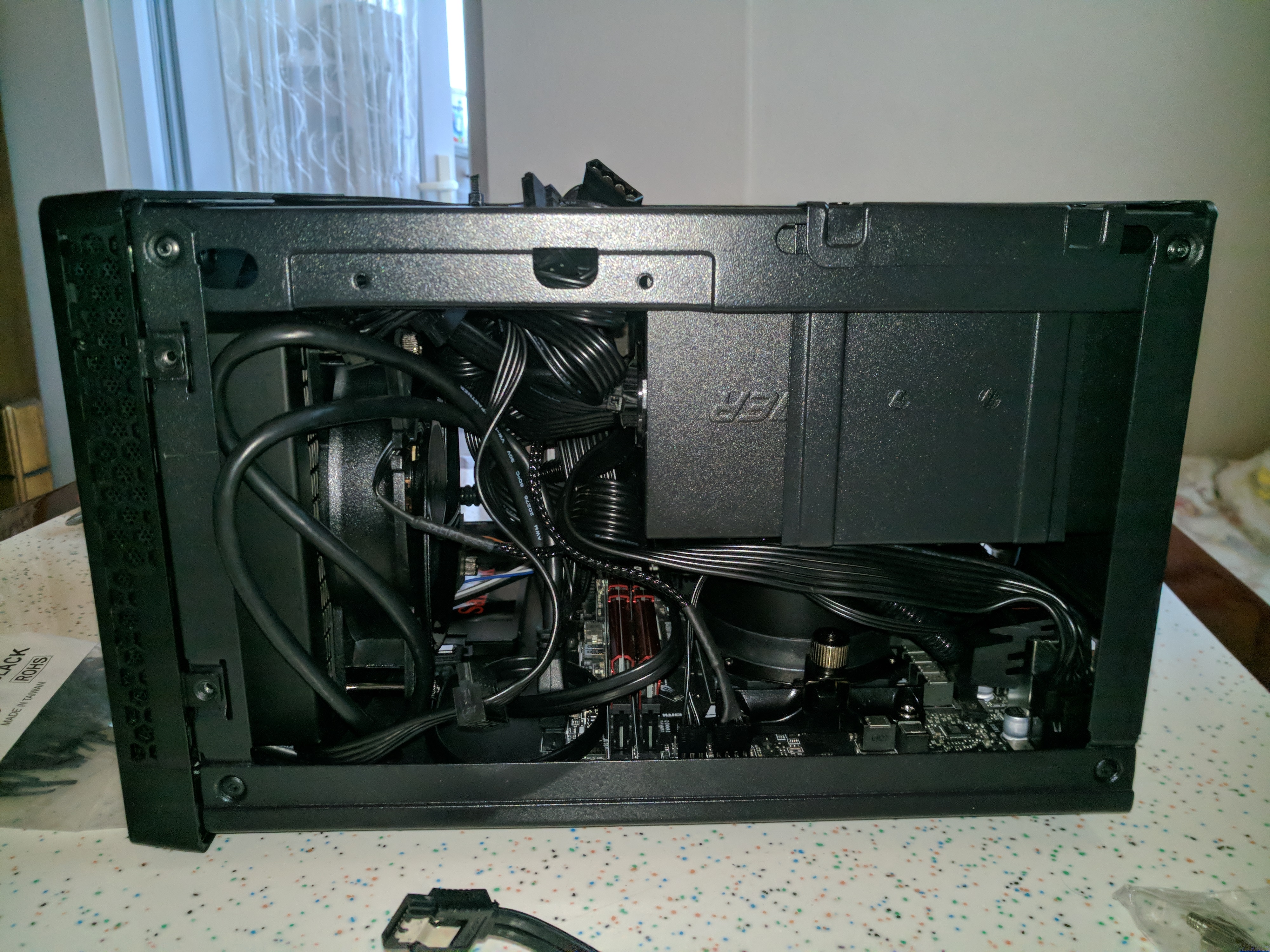

Merhaba arkadaşlar COOLER MASTER MasterLiquid Lite 120 Sıvı soğutmayı montajını tamamladım. 400 TL'den İtopya'dan aldım. Çok uğraştırdı ATX PSU hortum uzun gelince sağdan soldan kıvırmadığım yer kalmadı. Velhasıl öyle böyle taktım ve performans olarak mükemmel oldu.
İşlemci Ryzen 5 1600 AF 3.6GHZ 1.1v'a sabitledim. 30Dk'lık prime95 testinde en yüksek sıcaklık 58 derece oldu.

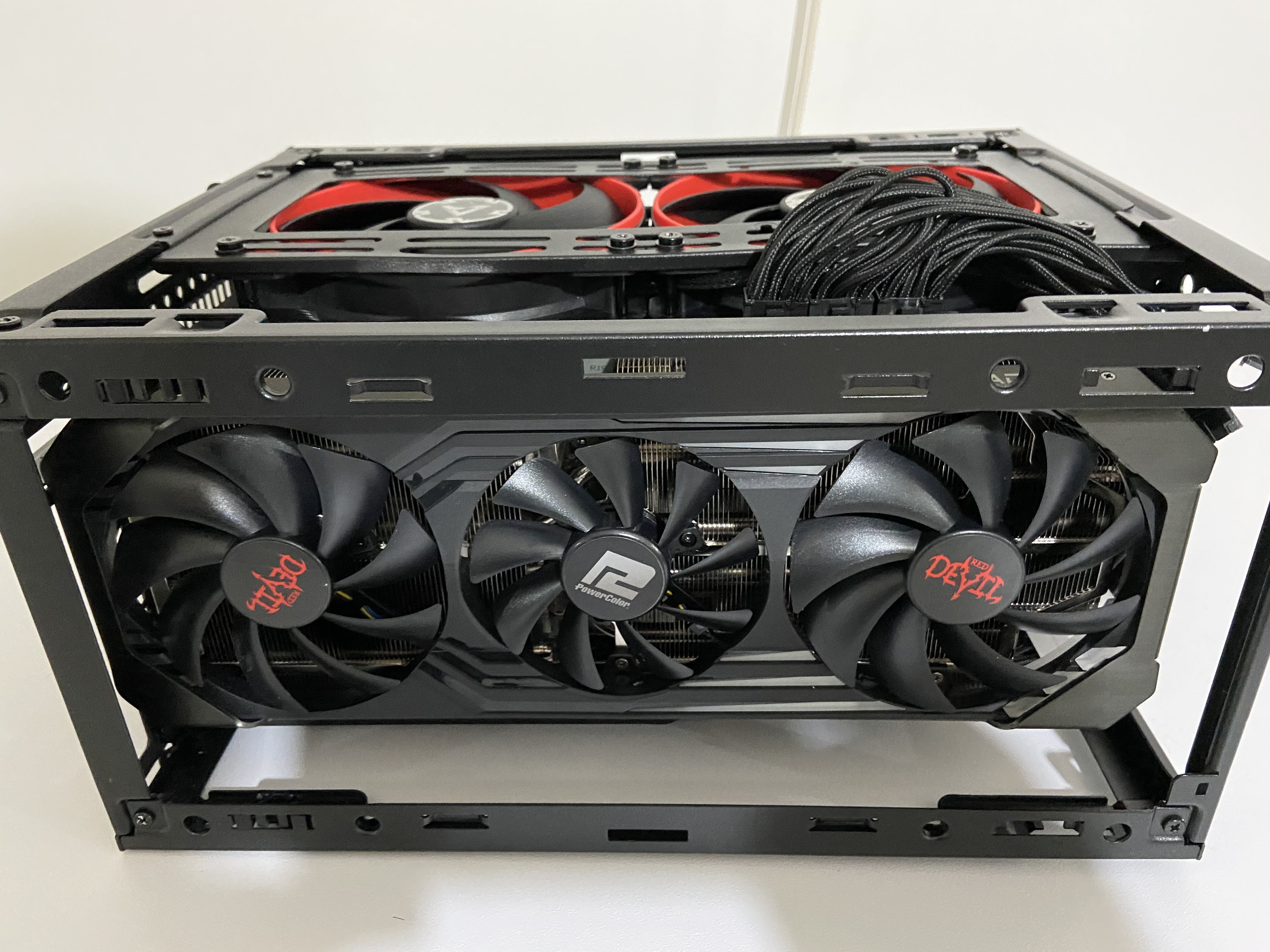

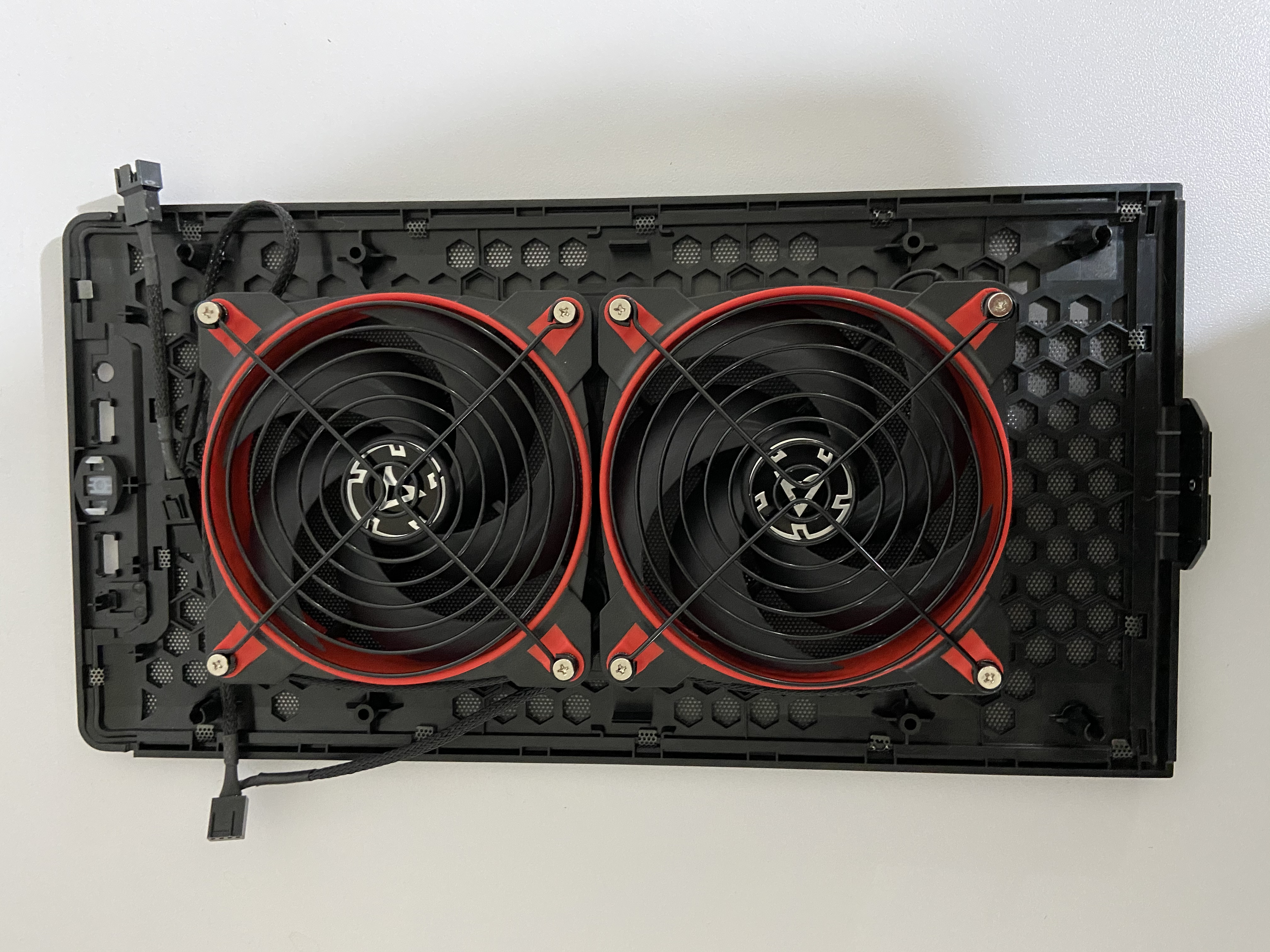

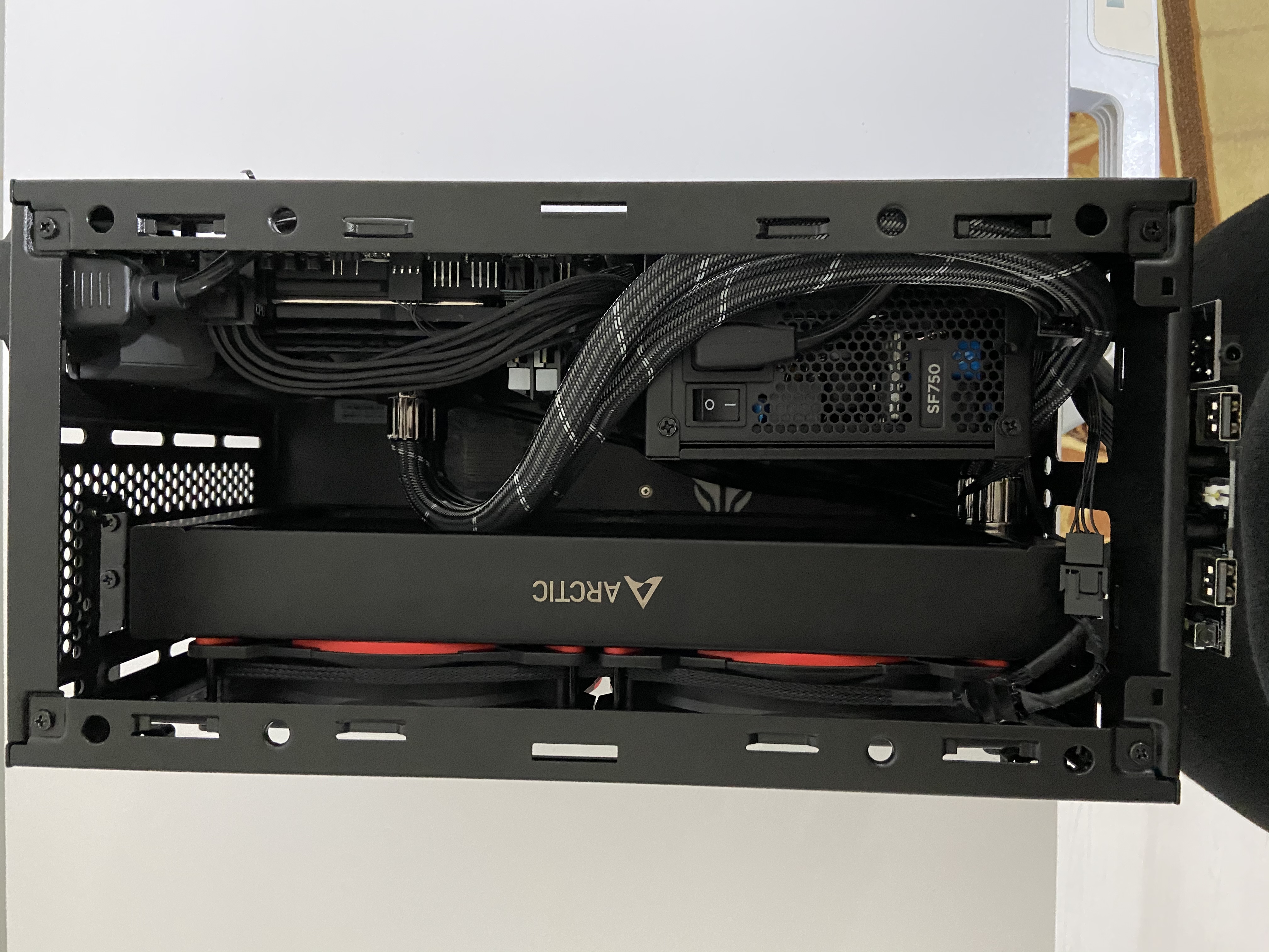

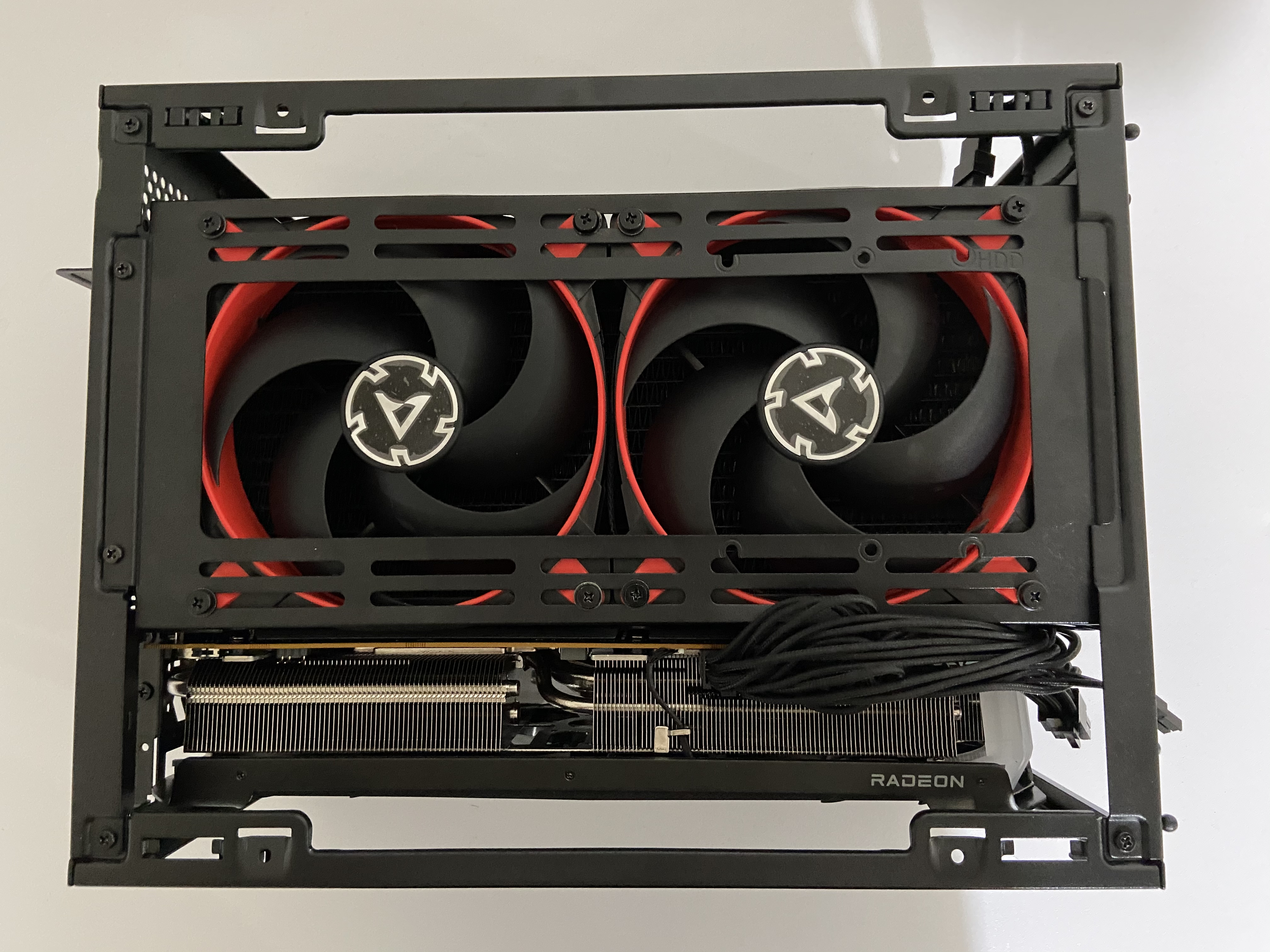

Ekran kartım da geldi sff sistemi tamamladım.
İşlemci: 10850k
Anakart: msi z490i unify
Ram: gskill 2x8 3600 mhz cl 14
Soğutma: arctic liquid freezer ii 280 (2x140 p140 bionix fan takıldı)
Ekran kartı: red devil 6900xt
Kasa: colormaster nr200p ( üst fanlar arctic p120 bionix fanla değişti)
Psu: corsair sf750 titanyum.
Ssd:2x 1tb samsung 970 evo plus.
Monitör: Asus xg279q
< Resime gitmek için tıklayın >< Resime gitmek için tıklayın >< Resime gitmek için tıklayın >< Resime gitmek için tıklayın >< Resime gitmek için tıklayın >< Resime gitmek için tıklayın >< Resime gitmek için tıklayın >
Tek eksiğim alt tarafa intake fan.
120x120x15 lik fan bakıyorum. Noctua var ama çok pahalı.
ID-COOLING NO-12015-XT bu fanı buldum tavsiye edermisiniz.

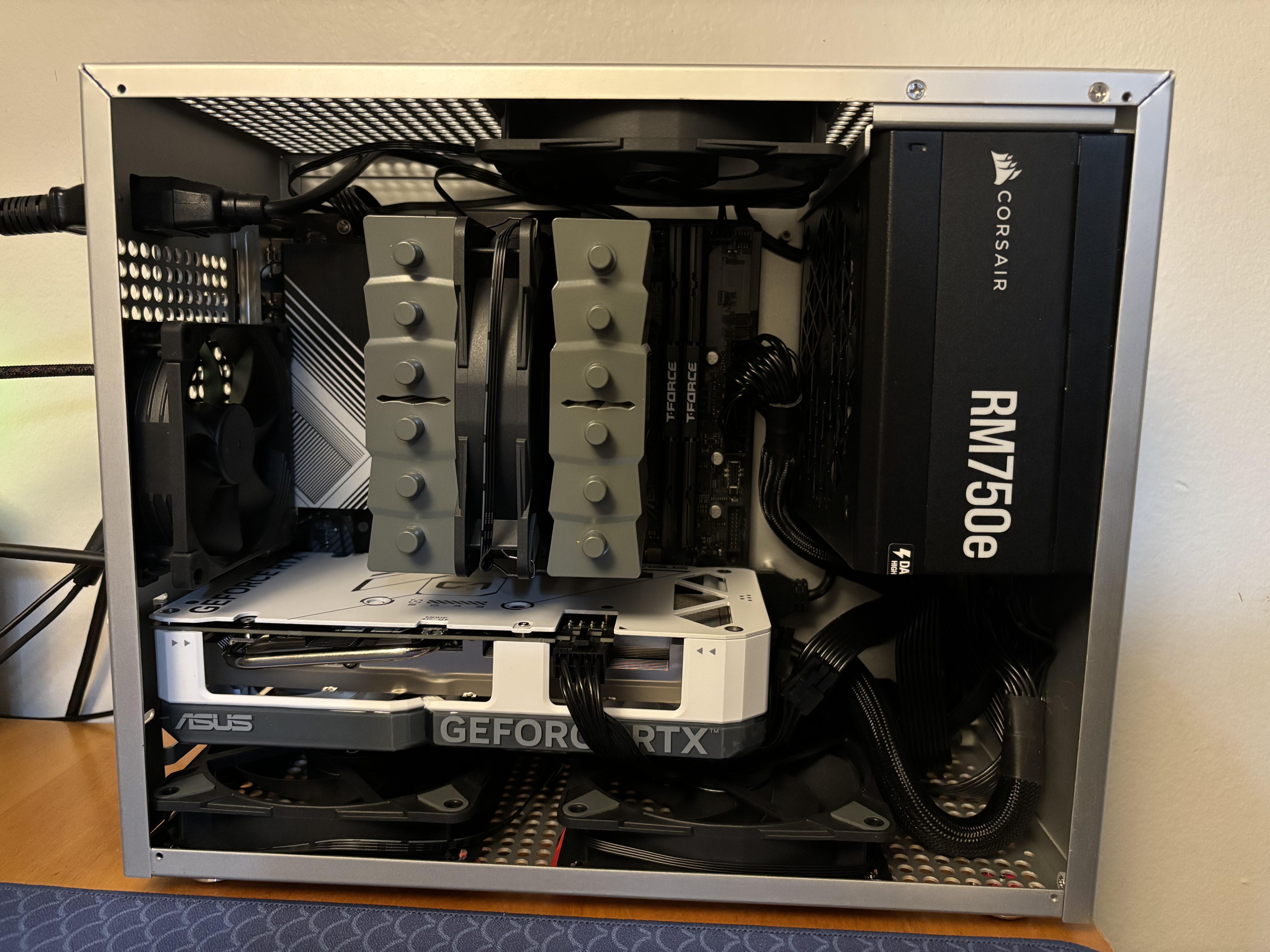

arkadaşlar selamlar. 8 ay önce yazmıştım kasa arayışındayken o zaman k55 karar verip almıştım aliexpress'ten. şu an gayet memnunum sistemden.
mb: gigabyte aorus pro wifi b450i
cpu: ryzen 5 3600 stok soğutuculu
gpu: gigabyte rtx 2060
ram: corsair vengeance 2x8gb 3200 ddr4
ssd: samsung 970 evo m.2 1tb
psu: corsair sf600 platinum
kasa: sgpc k55 (yan kapakları alüminyum olarak değişti)
çevre birimleri
monitör: asus vp249qgr
mouse: logitech g305
klavye: anne pro 2 cherry red
ryzen 3600 kafasına göre fanı gazlayıp kafa ütülemesi ve anne pro 2 bluetooth ile kullanımda arada kafasına göre bağlantıyı koparması dışında her şey istediğim gibi. monitör hariç her şeyi çantaya koyup taşıyabilmek çok güzel. anne pro 2 aliexpress üzerinden alındı. %60 klavyeler arasında en iyilerinden birisi ve gerçekten çok yetenekli bir mekanik klavye, taşınabilirliğe katkı sağlaması ve minimalist bir sistem olması için tercih ettim. k55 kasayı seçme sebebim ise dan case a4 klonu olması. dan case ilk olarak linus tech tips kanalında görmüştüm ve sandviç kasa tasarımına hayran kalmıştım. resmen e-gpu boyutunda full sistem kurulabilmesi muhteşem bir şeydi. ama ulaşmak çok zor ve fiyatı çok yüksek gelmişti. malum bu tarz sandviç tasarım kasalar bir türlü seri üretim hale gelemediği için altından değerli muamelesi gösteriliyor yurtdışında ki sıra bize gelsin. umarım daha çok insan sff sistemlere yönelir de ülkemizde de donanım, kasa vs. bulmak daha kolay ve ulaşılabilir olur.
