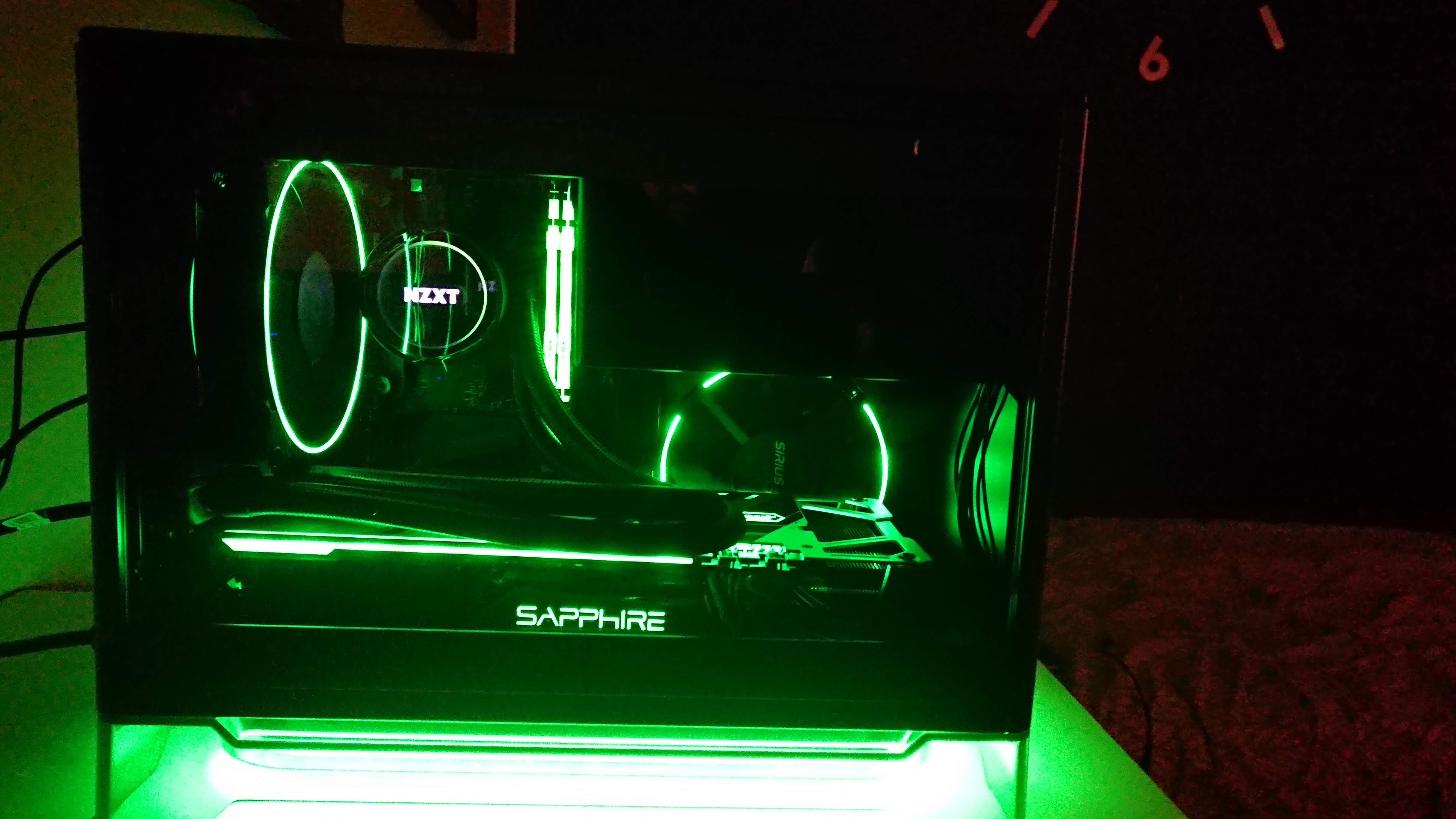

Bu arada çok beğendiğini söylediğin InWin A1 Plus kasayı topladım, kullandım, sattım. Biraz büyük ve ağır, hava sirkülasyonu biraz yetersiz. Ancak çok şık. 120mm aio sığıyor. Toplamak da kolay değil çünkü her tarafı sökülen bir kasa değil yan kapaktan çalışmak gerekiyor. Ne önü, ne arkası, ne üstü, ne altı hiçbir yeri sökülmüyor ve ufak olduğu için de toplamak sıkıntı yaratıyor. Tecrübeli olmayanlara önermem. Rgb için üretildiğinden ötürü ekstradan cable management önemli yoksa çok fazla kablo oluyor. 4 fan 1 waterblock bunların ikişer kablosu, üstüne modüler olmayan psu'nun kabloları.
Yanında gelen iki rgb fan aslında fena değil. Aio'da kullandım, yeterli. Kasa temper camlı ve kapalı olduğundan ötürü akustik izolasyonu var, içerisi pek duyulmuyor ama pek hava da almıyor. Önde sağ kısımda çok geniş olmayan bir açıklıktan hava alıyor içeri, arkadan atıyorsun. Alt kısımda da açıklıklar var buraya fan intake yaparsan ekran kartı ısısı ciddi oranda düşüyor. Ben 5700xt nitro kullandım, sığdırmak kolay değildi, her şeyi sökmeden girmiyor uzun kartlar dikkat edin.
Fiyatı kalitesine göre makul aslında. Fena olmayan bir psu ile geliyor çünkü.
Ekran kartı sarkmasın diye yanında gönderilen metal parça hatalı çıktı bu arada. Vida yerine delik açmamışlar:) o nedenle kullanmadım. İsteyen kendisi delebilir. Sırf bu nedenle garantiye vermek de istemedim. Zaten müşterisi hazırdı.
Benim gibi B450i Gaming Plus kullanmayın buna. 120mm aio exhaust fan ile beraber sığmıyor yoksa. Waterblock ile fan birbirine değiyor eğer waterblock yüksekse(nzxt de yüksek). Ee sen nasıl soktun diyeceksiniz. Ben anakartın deliğini genişlettim ve anakartı öne kaydırdım birkaç milimetre. Siz yapmayın.
