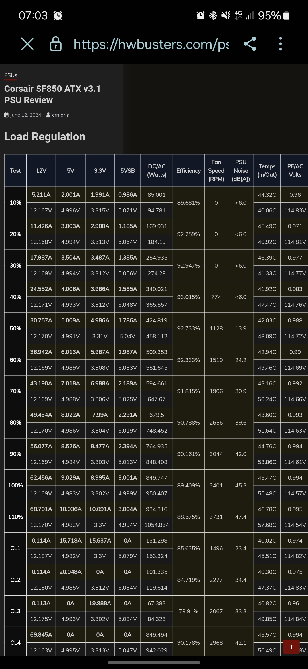

Bu arada bir incelem daha buldum.
Burada değerler daha düşük görünüyor. Ama cybenetics standardı daha geçerli bence.
%50 yukte 460watt a kadar 1128rpm 13.9db
%60 yukte 550 watt a kasar 1519rpm 24.2db
Buradan sonra 30db ve 40db oluyor zaten
