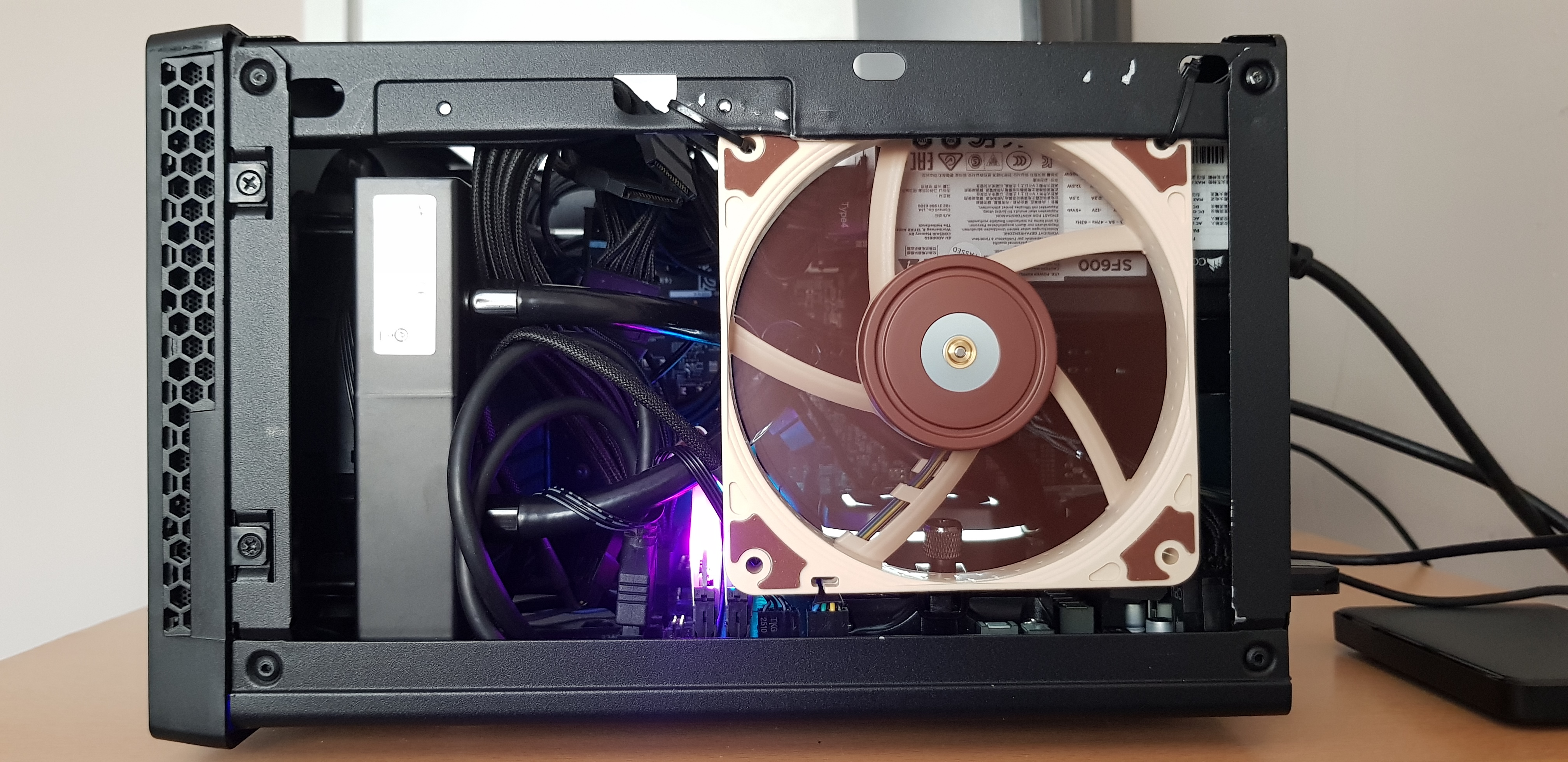

bende aynı anakartı kullanıyorum.
dediğiniz gibi tek fan soketi var. noctua fan ile birlikte gelen Y kablosu ile ikiye böldüm ben. bugün işlemci soğutucusunu değiştirme imkanım oldu.
stock fandan noctua l9a modeli soğutucuya geçtim. yanısıra birde egsoz fanı taktım.
cod-warzone da 1 saat sonunda 96 dereceleri görüyordum. oda ısınıyordu. şimdi 78-79 dereceye düştü. çok iyi sonuç aldım.
daha iyisi sıvı soğutucudur diye tahmin ediyorum.

1080ti ve r5 3600 fazla ısıtıyor kasayı. oda ısınıyor o denli. cpu 95-96 dereceye geliyor.

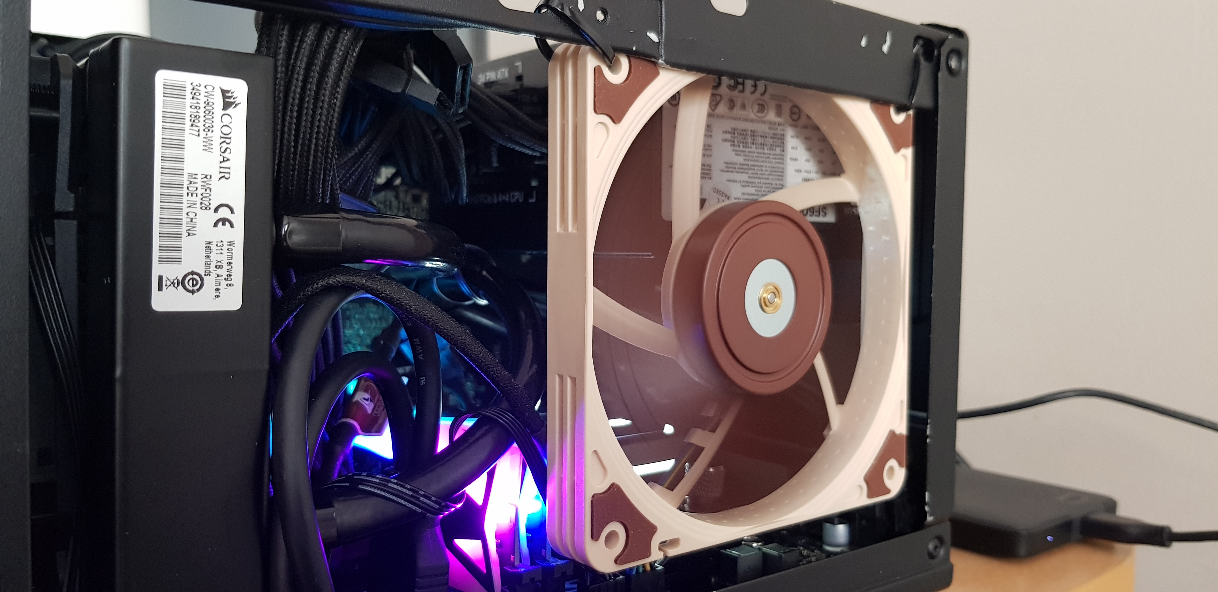

noctua l9a soğutucu aldım. birde ince fan aldım kasa yanına egzos işlevi için. bakalım bugün montaj yapabilirsem karşılaştırma atarım buraya da.
Ben de Noctua a12x15 fan aldım arka yan tarafa. Güç kaynağı ile kasa arasında kalan boşluğa yerleştirdim ama çok zorlandım. Zorlandığım yer fanın 120'lik olması. İçeriden kasa sacını eğmek zorunda kaldım. Şu an ısı değerleri konusunda çok memnunum. Eski güç kaynağımın fanı sürekli çalıştığı için egzoz görevi görüyordu. Corsair Platinum aldım, fan çalışmamak için inat ediyor. Ayrı bi egzoz fan şart oldu.
En kötü senaryoda 65 i geçmiyor.

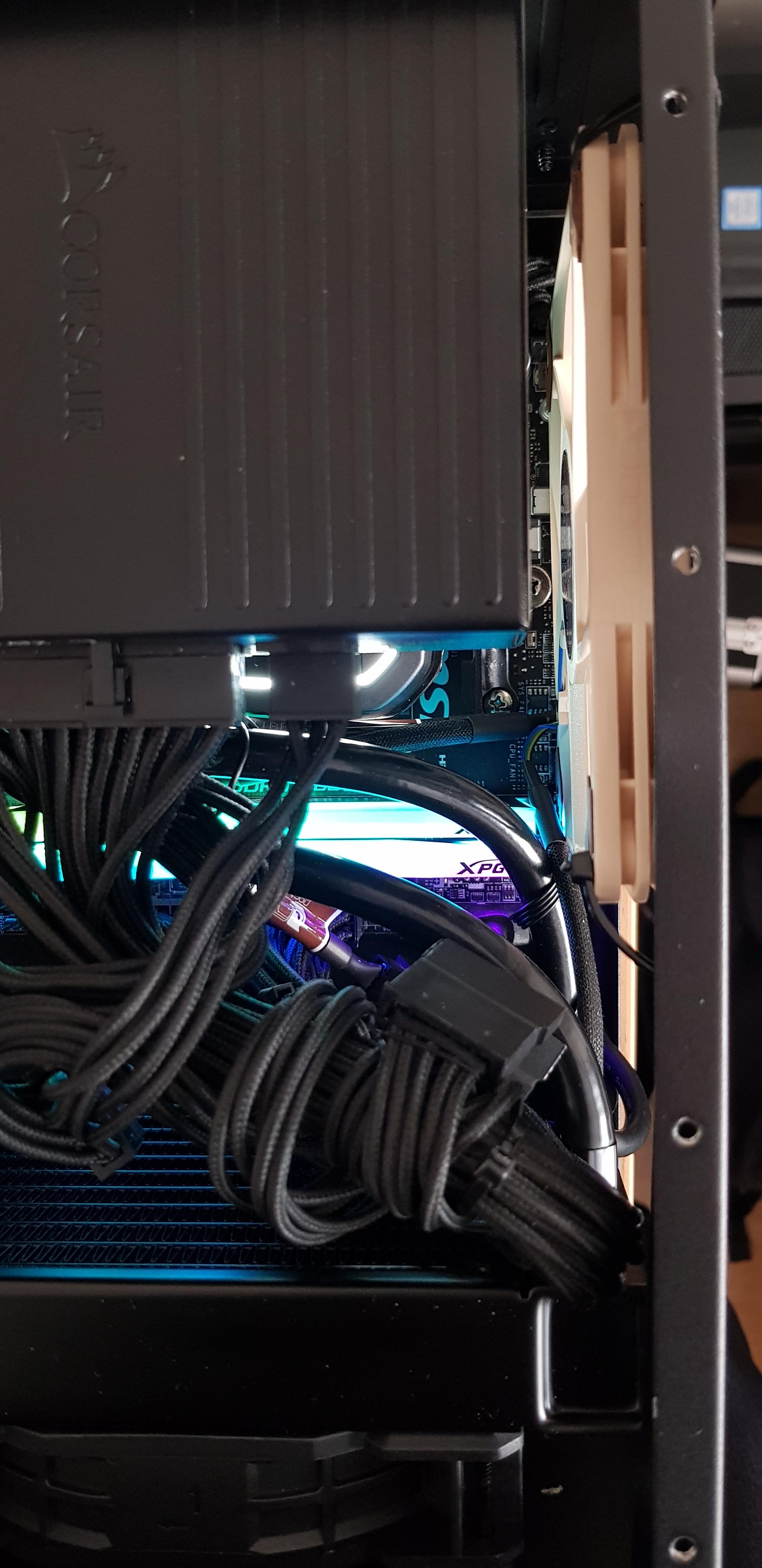

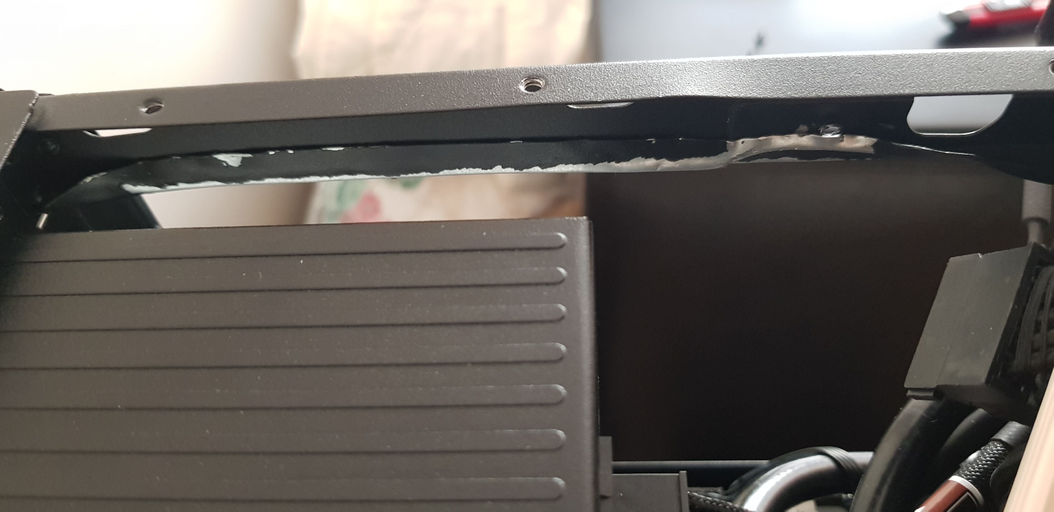

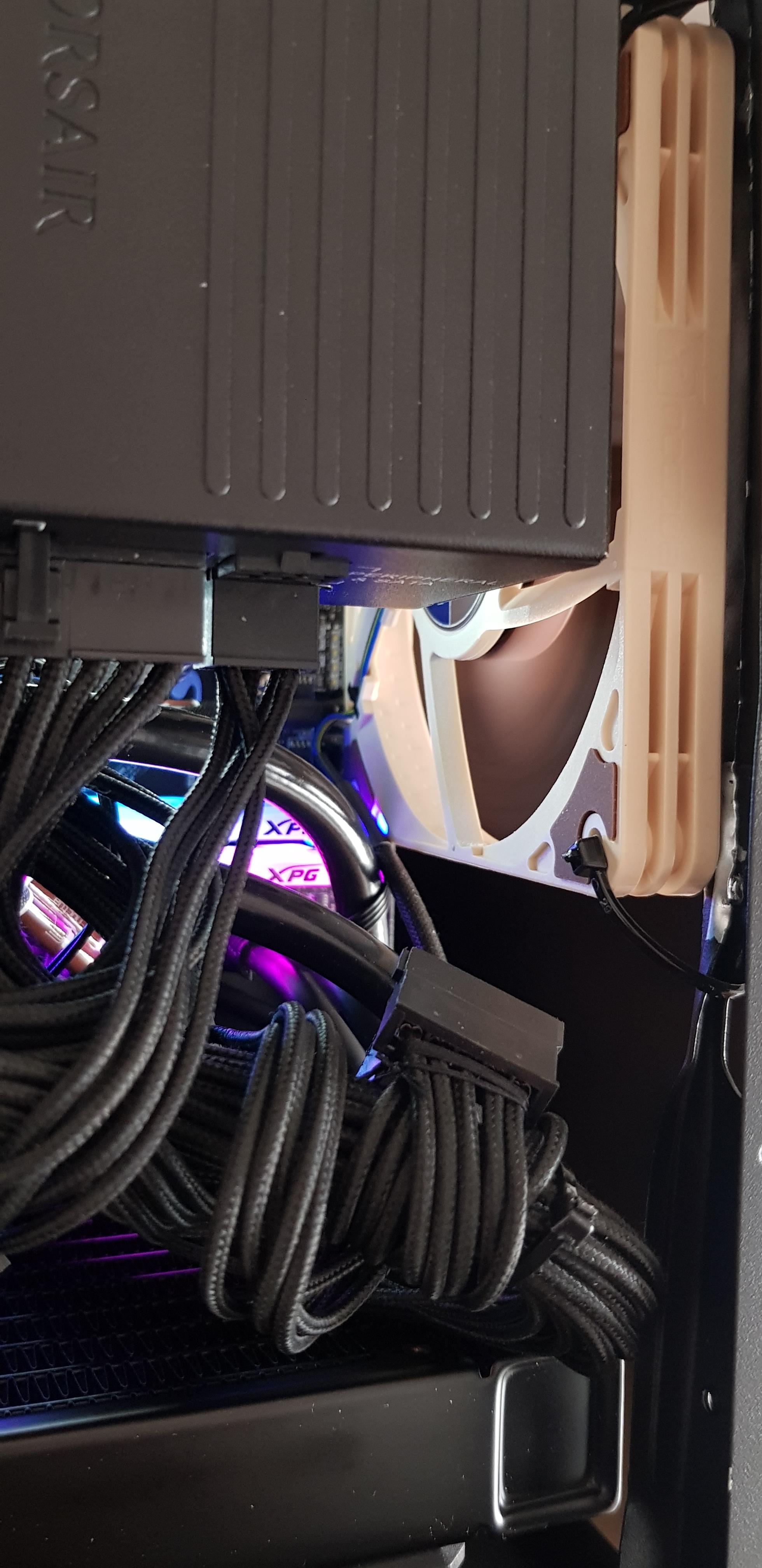

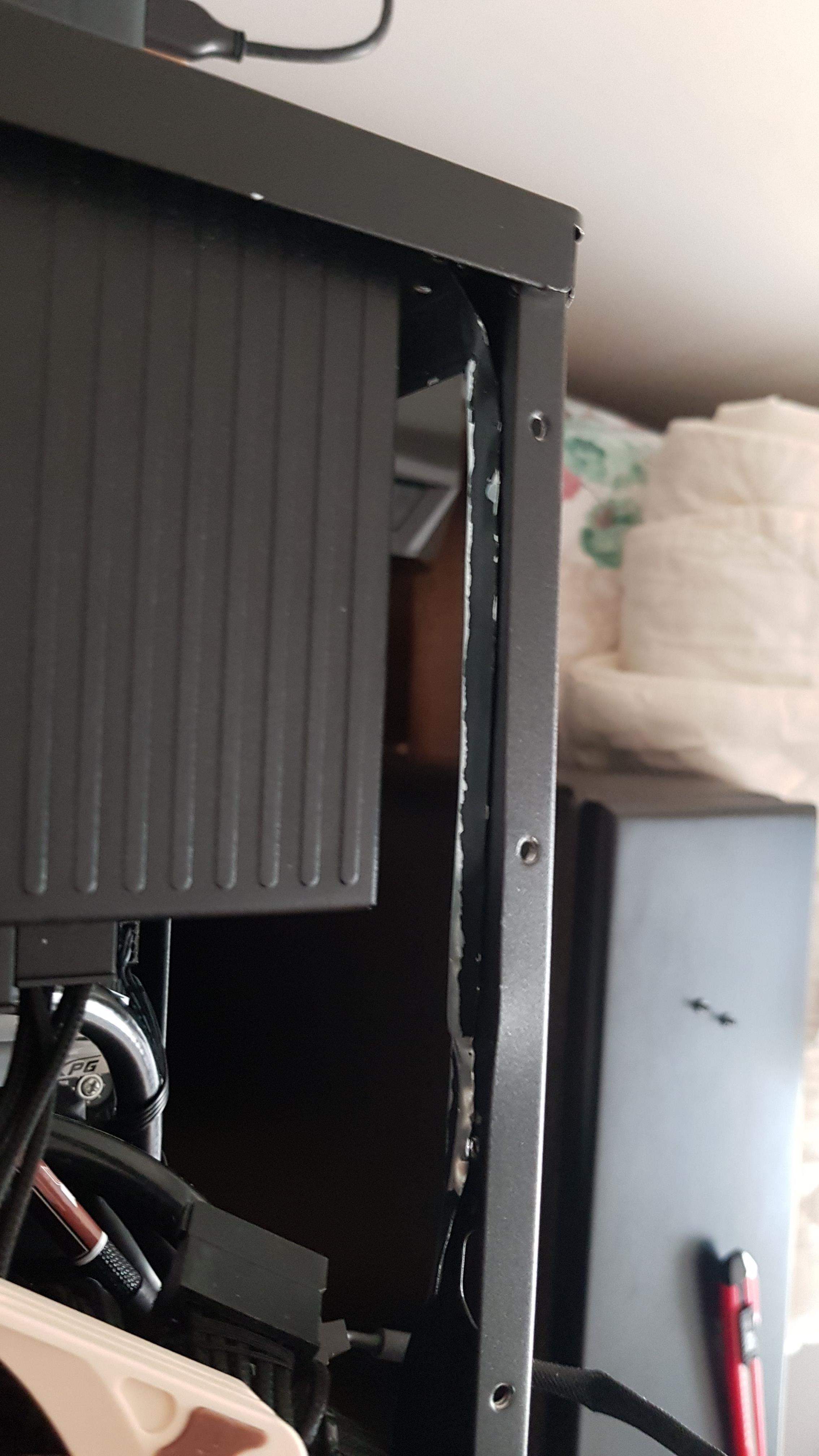

hocam bende tam olarak sizin yaptığınızın aynısını yaptım. hemde aynı fan ile. :)
resimlerden gördüğüm kadarıyla benim kullandığım PSU sizinkinden biraz daha kaba dolayısıyla yandaki egsoz fanı için sizdeki kadar bile boşluk kalmadı. sürtünme olmamasına rağmen fan'dan tam verim alabildiğimi düşünmüyorum.
ayrıca iki durumdaki temel fark sizin işlemci soğutucunuz. ben sıvı soğutma tercih etmemiştim ama sizdeki durumdan gördüğüm kadarıyla sıvı sığutma çok daha verimli.
nedir sizin kullandığınız soğutucu ?
bendeki durumu gösteren fotoğrafları ekledim.
