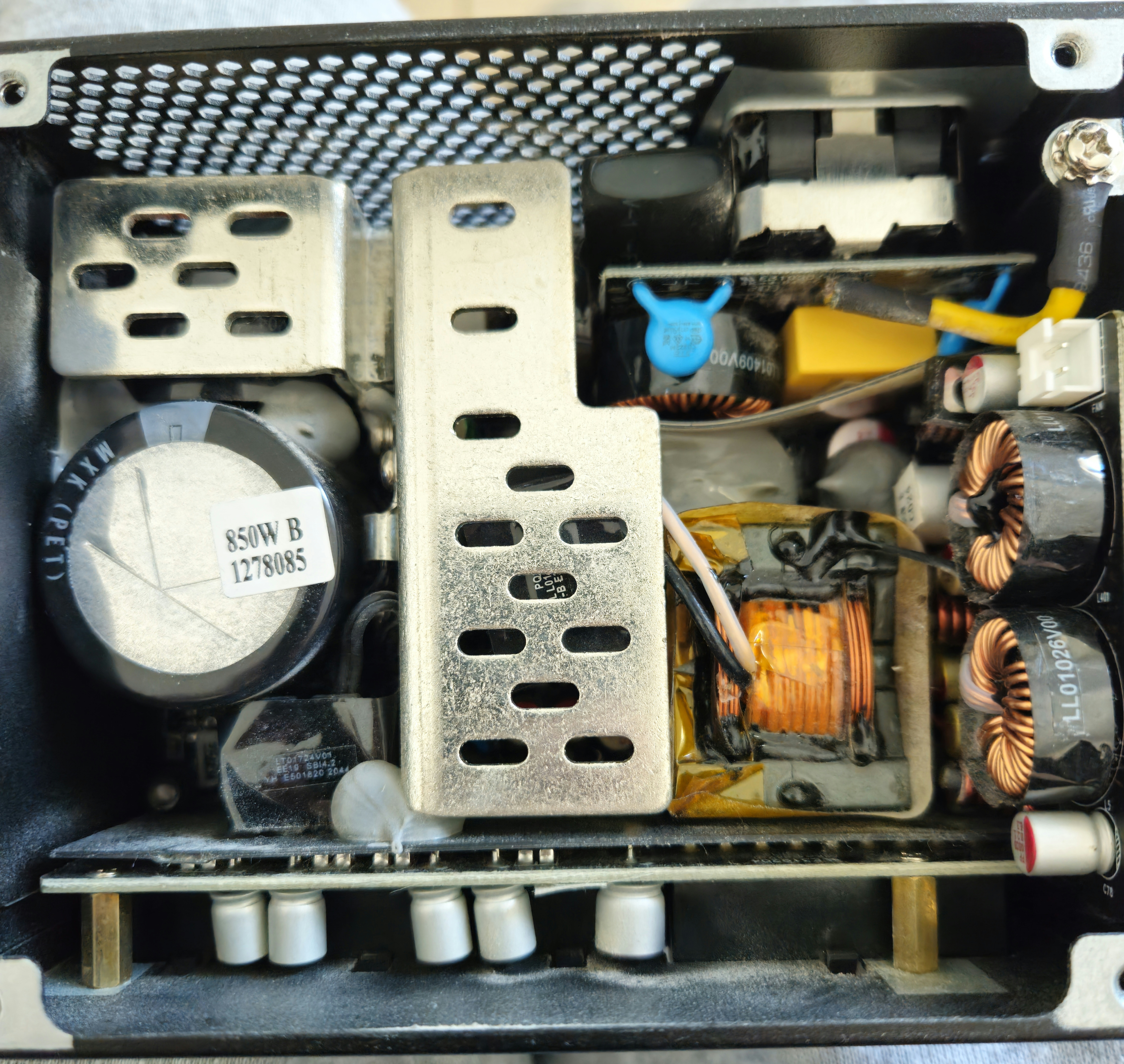

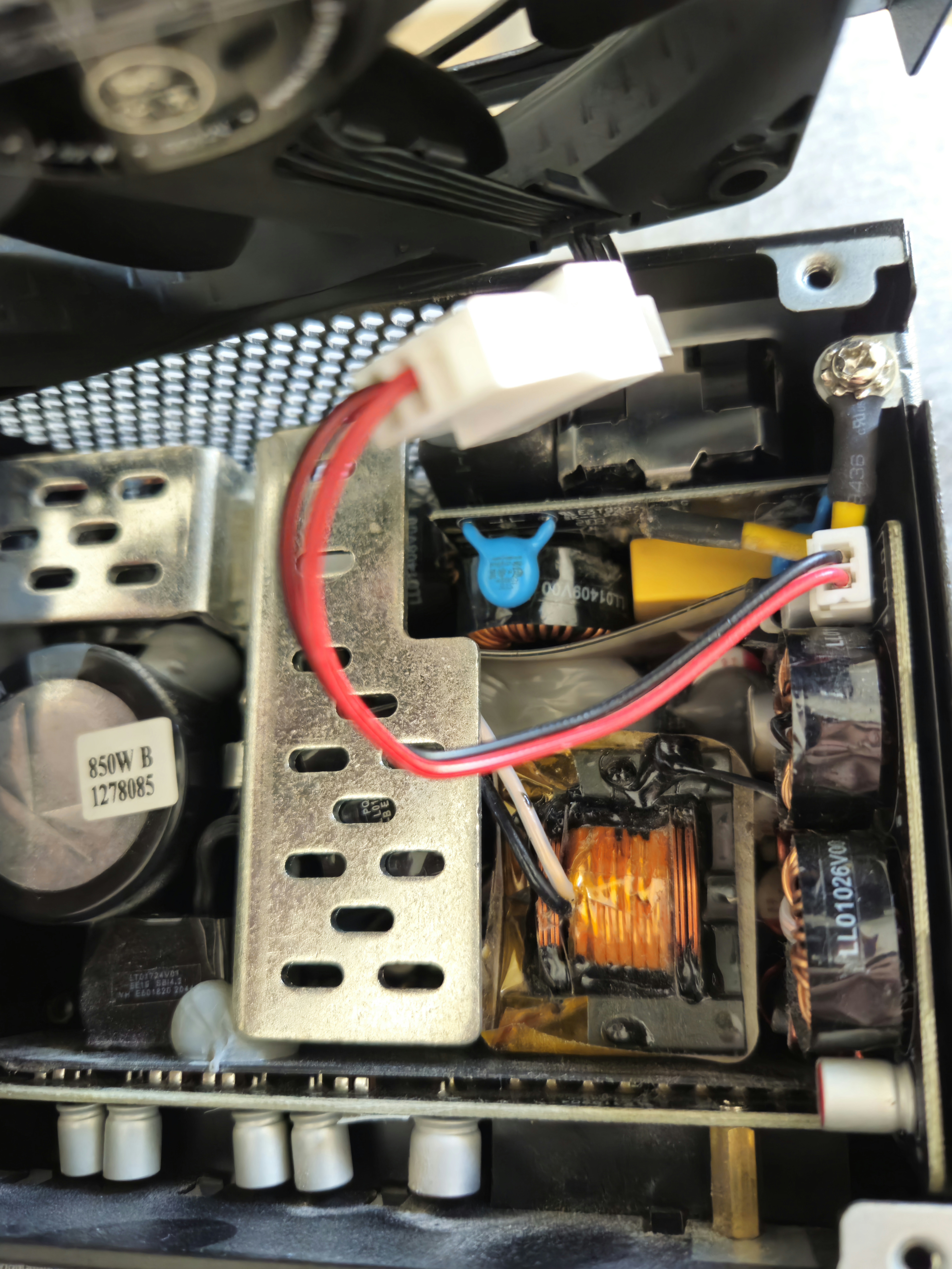

V850 Sfx için konuştuğumuz fan değişim işlemini gerçekleştirdim.
Fan olarak Noctua A9-14 fan kullandım. Fakat açıkçası beklediğim sonuç gerçekleşmedi.
Belki çok az bir fark var ama açıkçası değmedi..
Problem şu bilgisayarın yük altından çıkıp masaüstüne döndüğünde psu fanının yüksek devirle dönmeye devam etmesi. Kasa ve cpu fan devrim masaüstünde 800rpm olduğu için ses ciddi şekilde duyuluyor.
Yani sorun fan da değil ürünün fabrikasyon olarak fan eğrisi sorunlu... < Resime gitmek için tıklayın > < Resime gitmek için tıklayın >

650v v1 için ben de parça siparişi verdim değişim için bekliyordum. Benimki masaüstünde falan sessiz ama belli bir yükten sonra direk uçuşa geçiyor. Şimdi uğraşıp garantiye bozduğuma değecek mi emin değilim.
Bu mesajda bahsedilenler: @SuperMert
geçen yıl
Versiyon 1 deki problem bambaskaydi zaten. Olur olmadık full devir çevirip sonra yavaşlıyor. Ben direk iade etmiştim.
V2 de ise bu sorun giderilmiş fakat fan olması gerekenden daha yüksek devirde dönüyor. Olay fanda değil zaten fan eğrisinde..
Sonuçta orijinal fanda ses ne siddtele geliyorsa şu anda aynı geliyor veya çok çok az fark vardır

Noctua’daki low noise adapter gibi RPM sınırlayıcı çözümler iş görür mü acaba? Üzerindeki fan PWM modda mı DC modda mı çalışıyor bilmiyorum gerçi.
geçen yıl
Onu bende düşündüm fakat psu yu riske atmak istemedim açıkçası. Zaten orijinal fan ile Noctua nın maximum rpm değerleri farklı. Bu sefer psu fazla ısınıp sorun yaratır mı gibi bir soru işareti var. En azından kısa vadede olmasa bile.
Birde o adaptörü nereye koyucam psunun içi çok dar.
Ayrıca pwm olduğunu düşünmüyorum.
Kendi tahminim psunun içinde bir sıcaklık sensörü mevcut ve içerisindeki sıcaklığa göre fan a voltaj veriyor. Psu soğuyana kadar da yüksek devirde çeviriyor fanı.
Oyundan masaüstüne geçince bile halen yüksek devir dönmeye devam ediyor belki 10dk belki daha fazla.
Kasa ve cpu fanları boşta 800rpm ayarladığım için masaüstüne dönünce onlar sessizleşse bile psu fanı halen yüksek devir dönmeye devam ediyor..
