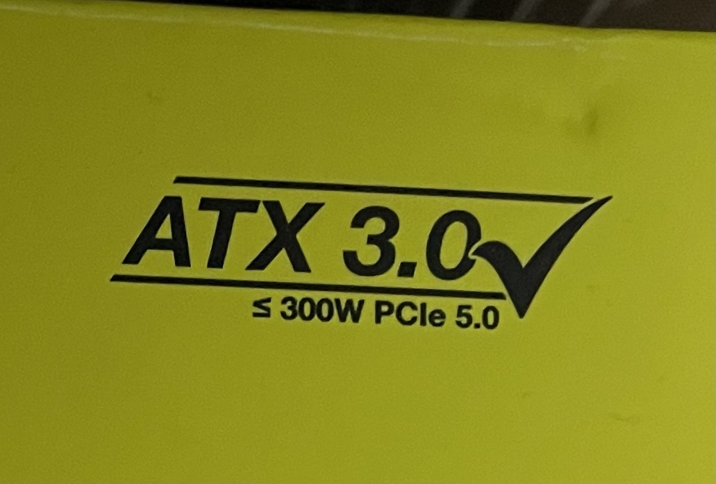

Arkadaşlar SF850L güç kaynağı almıştım, burda bir arkadaş paylaşmıştı. Geldi. Kutuda şöyle bir ibare var. 300w üstü tdp kartlarla kullanmayın anlamına mı geliyor bu, anlamadım.
geçen yıl
300w ve altı güce dayanıklıdır diye belirtmiş sanırım.Yani kablon 4080 ve üstü kartları beslerken erirse biz mesul değiliz diye kutuya yazmışlar.
Bu mesajda bahsedilenler: @avanak_abdi
geçen yıl
Sanırım kablo 300watt altı olmalı... Yoksa saçma yani..

Ben de öyle tahmin ettim. Ama yok, öyle değildir diye düşünmek istedim gen 5 kablo çıkıyor içinden. Ama 300w altı tdp içinse boşuna almışım güç kaynağını. 4080 geçebilirsem cm’yi çıkarıp bununla, tek kablo ile kullanırım diye düşünmüştüm. Corsair’e sorayım bir de. Öyle ise zaman dolmadan iade ederim.

Premium güç kaynağına yönlendirmek amaçları sanırım.Yoksa 850w 4080’i rahat beslemesi lazım.

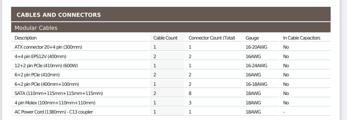

https://hwbusters.com/psus/12vhpwr-connector-cable-psus-size-watt-does-matter/
normalde psu kapasitesine göre yanında verdikleri kablo değişmeliymiş intel'e göre ama pratikte uygulayan firma yokmuş hepsi 600W kablo ile yolluyormuş. 1000'lik modelinde de kablo için 450W yazmışlar o da 600'lükmüş.
https://hwbusters.com/psus/corsair-sf850l-sfx-l-psu-review-the-best-sfx-l-psu/
yine de corsair ile doğrulayın ama 600'lüktür o kablo bence
geçen yıl
Şurda kablo için 600w denmiş ama Corsair’den teyit etmek daha sağlıklı olacak sanırım.

sf6600 kullanıyorum..vga kablosu diğer corsair psular ile UYUMLU ÇALIŞIR
Bu mesajda bahsedilenler: @Misafir_Terliği
geçen yıl
Cevabın için teşekkür ederim. Demek kabloları standart yapıyorlar.
