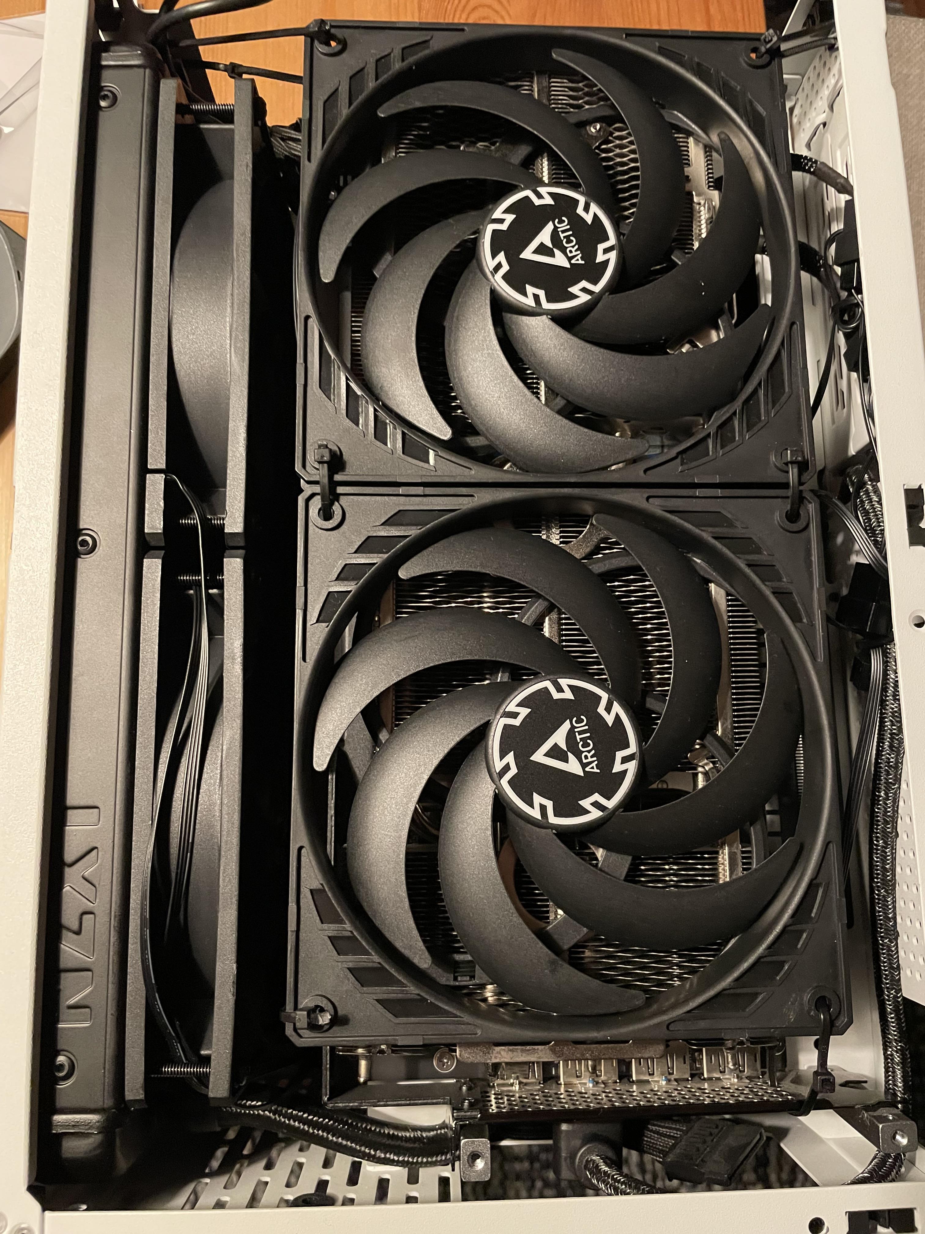

hocam ekran kartım msi rx6800 trio. 25mm alınca sığmıyordu slim fan aldım hocam. 1 cm bile kalmayacak yani.

Kasaya monte ettiğinizde dikkat edilmesi gereken nokta statik basınç miktarı ve heatsink üzerine yönlenmesi, 140mm fan ile hava akımı heatsink kenarından geçiyor ise fan ile heatsink arasına pleksi veya dekota ile hava yönlendirme yapmak gerekebilir, p14 slim direk denk gelmiyorsa nf-a12x15 ile aynı hava akımı yakalanabilir.
Bence fanı direk heatsink üzerine yerleştirerek kullanmayı deneyin, 1.55mmh20 statik basınç ile belki biraz ısınabilir ama sorun olacağını da sanmıyorum, diğer yandan 3 adet nfa9x14 ile daha iyi sonuç elde edilebilir.

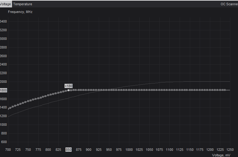

Undervolt denedim, 175W'tan 153W civarına çekmiştim, sıcaklık yönünden de 6 derece civarı bir kazanımım olmuştu ama bir kez crash yedim, UV kaynaklı olabileceğini düşünüp default ayarlara geri döndüm. Bir de asıl kasamdaki 3080'e de bir dönem UV uyguladım, default ayarlarda boşta 30W civarı çalışan kartın UV'den sonra boşta 100-120W civarı güç çektiğini görünce onda da UV'den vazgeçtim.
Zotac 3060'ı ikinci el almıştım, Japonya'dan LHR öncesi bir model. Muhtemelen mining falan da yapılmıştır. Macun ve ped değişimi için bir ara açacaktım zaten, elimde uygun fanlar da mevcut olunca deshroud deneyeyim diyorum UV yapmadan hem sıcaklık hem de ses yönünden kazanım sağlayabilirim belki bu sayede.

Arctic’in 140mm slim fanlarına benzettim biraz, tahminime göre radyatöre kablo bağıyla sabitlediniz. Gayet temiz duruyor, acaba hangi kartta denediniz, bir de termal ve gürültü performansı memnun etti mi?

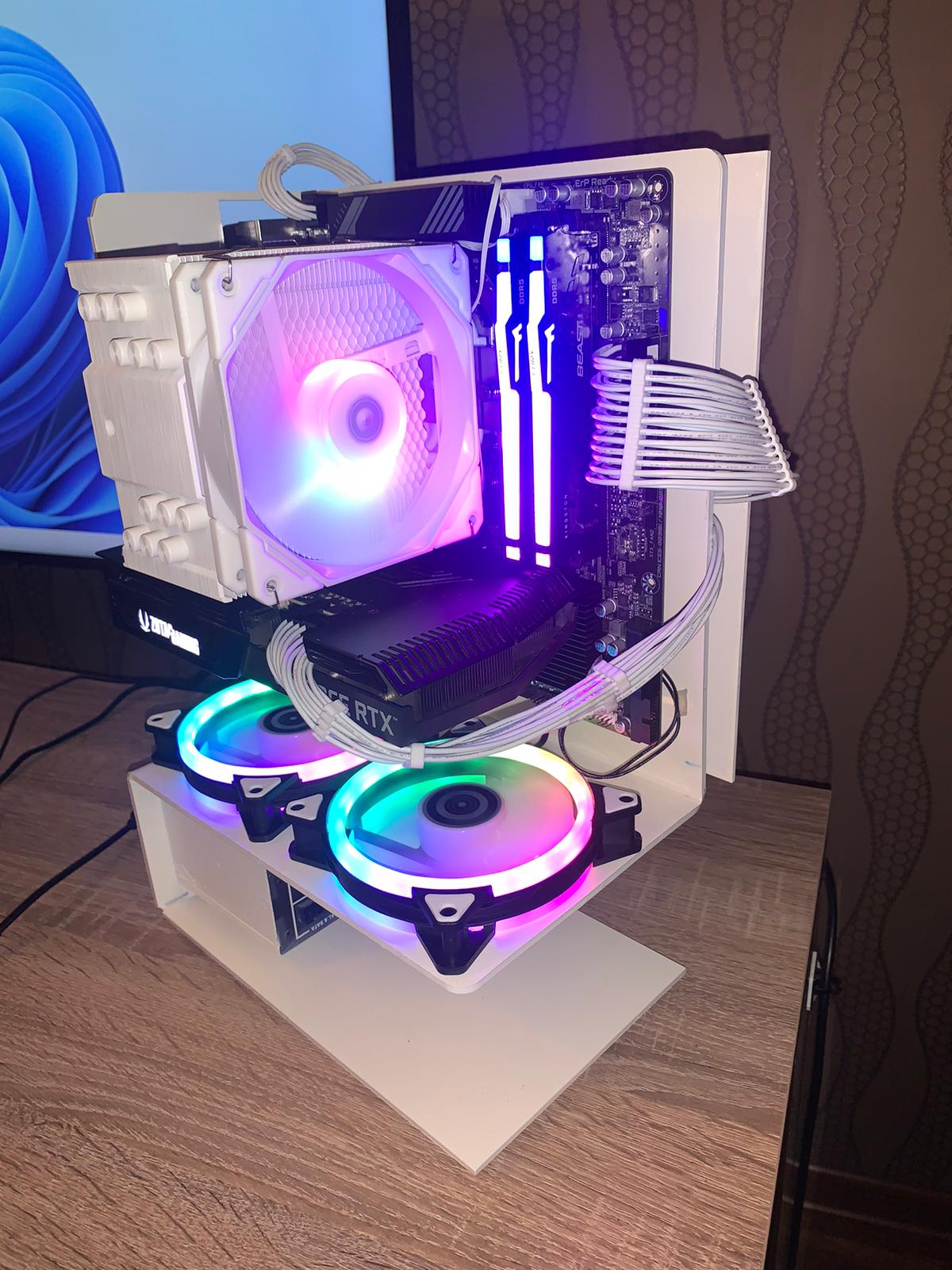

Bende setup ımı tamamladım. Resimler ve ilgili başlığı paylaşıyorum.
https://forum.donanimhaber.com/mesaj/yonlen/155574389

evet hocam p14 slim ekran kartındaki fanlar. iki fanı birbirine sabitledikten sonra, alttan ekran kartının kenarlarına, üstten de kasaya sabitledim. fotoğraflarda az da olsa belli oluyor. nzxt z63 soğutucunun fanlarını da p14 pwm fanlarla değiştirdim.
daha önce biri statik basınçtan bahsetmişti 140mm fanlarla ilgili. ekran kartımın boştaki sıcaklıkları 5-6 derece düştü ama oyun oynarken de 5-6 derece yükseldi. hâl böyle olunca egzoz olarak kullandığım işlemci sıcaklıkları da birkaç derece yükseldi. amaaa ses konusunda inanılmaz fark var arada öncekine göre. ekran kartına custom bi fan curve ayarlayınca problemim çözülecek büyük ihtimalle. zaten wow dışında oyun oynamıyorum.

Fotoğrafta üstteki kasaya sabitlenen kablo bağını gördüm ama ötekiler görünmüyor bile, bence gayet temiz olmuş. Zaten bu işlemin asıl artısı sıcaklıktan çok sessizlik bana kalırsa. Yoksa 80 derecenin üstünde sabit kullanmadıkça kartta degradasyon olmayacaktır, varsın kart 79 derecede çalışsın. Bir de imzanızdaki MSI RX 6800 XT'yi kullanıyorsanız kartın biraz ısınması normal, MSI'ın standart fan curve ayarı pek agresif değil Asus kartların aksine. RTX 3080 Gaming Z kullanmıştım bir günlüğüne, oyun oynuyorum kart 82 derecede ama fanlar %60-62 civarı dönüyor. Asus kartlar o sıcaklığı gördü mü %90 fan devrinin üzerine çoktan çıkmış oluyor. Suprim modelleri de aynı şekilde. Demem o ki MSI kart kullanıyorsanız, daha dengeli bir sıcaklık/fan ayarı için curve yapmanız gerekebilir.
Bir de yükte sıcaklık artışının bir sebebi slim fan kullanmış olmanız da olabilir. Sığarsa normal 140mm fanlarla denemek lazım, seste bir değişim olmadan sıcaklıkların daha da düşeceğini tahmin ediyorum.
