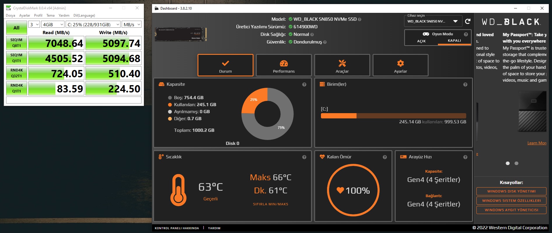

Aynen hocam kasayı kullanıyorum ya vazgeçesim yok :D Valla ara sıra işlemci ve ekran kartı sıcaklıklarını takip ediyorum ama SSD'lerle ilgili bir endişem pek olmamıştı, o yüzden pek bakmıyordum. Siz söyleyince CrystalDiskMark'ta fotoğraftaki test ayarlarıyla hızlı bir test yaptığımda WD_Black SN850 (ki yük altında ısındığı söylenen bir SSD) maksimum 66 dereceye çıktı. Anakartın kendi soğutucu bloğu altında üzerinde termal ped var.
Arkadaki M.2'nin üzerinde bir soğutma bloğu vs yok ama onu test etmeye ihtiyaç duymadım PCIe 3.0 SSD olduğu için.
Bu mesajda bahsedilenler: @S7parrow
2 yıl
66 derece m2 ssd için yüksek bir sıcaklık. Ekran kartı uzun bir süre yük altındayken ölçün birde hocam
2 yıl
Dediğin şekilde de deneyeceğim hocam, kasa sandviç layout olduğundan çok fark etmeyebilir. Bence o kadar sıcak değil ortam sıcaklığı 24,5 derece olan bir odada, performans kaybı olmaz 74-75 dereceye kadar.

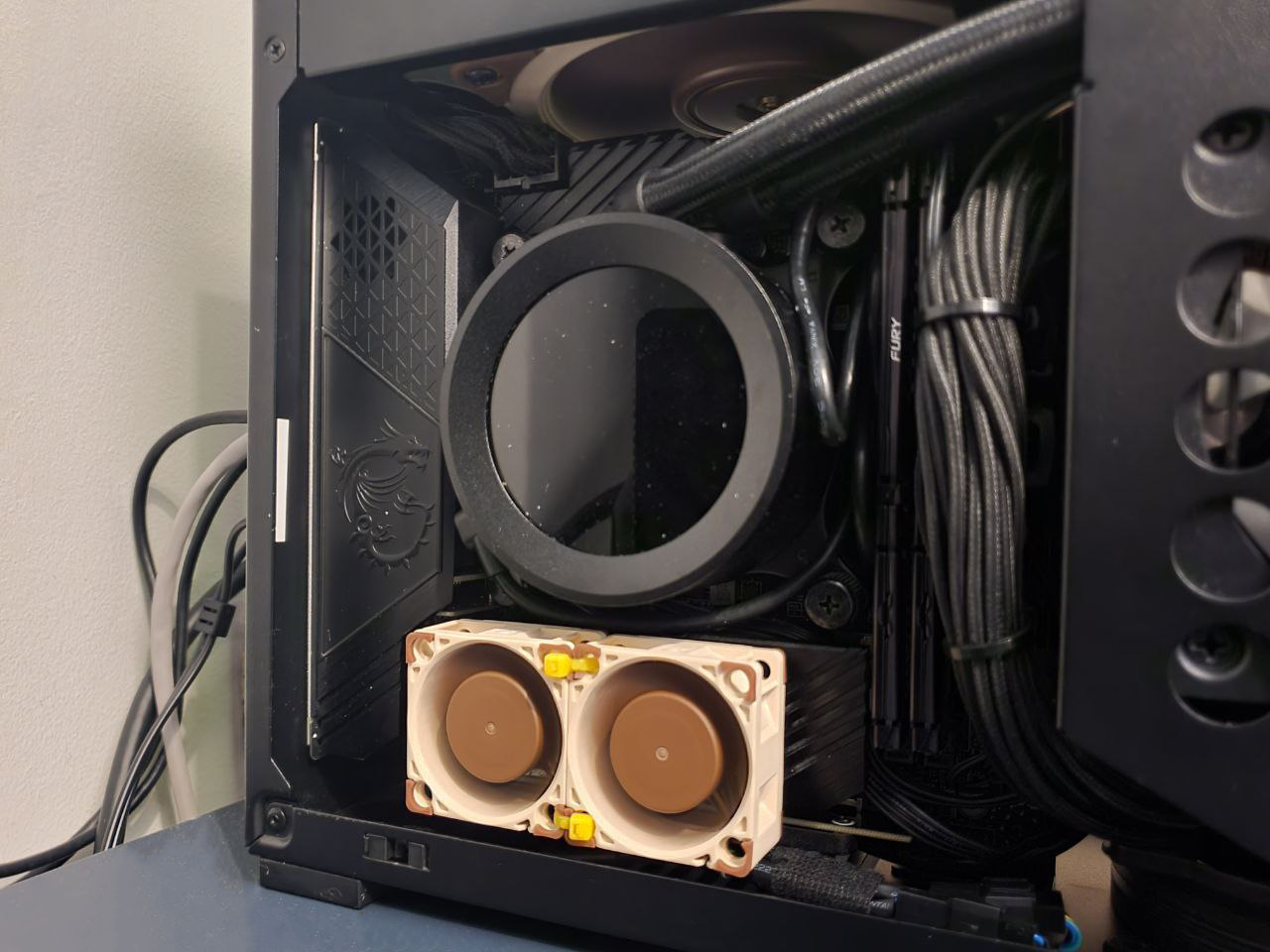

@ufuks36 Evet 2 M.2 varken çok sıkıntı olmuyor ama 3. M.2'yi öndeki en alt slota takınca ısınıyor. Şimdi Öndeki 970 Evo ile KIOXIA EXCERIA G2'nin yerini değiştirdim. G2'yi üste alıp 2 tane fanı heatsink e yapıştırdım. 970 Evo peş peşe testlerde 65 dereceye çıktı maksimum. G2 ise testte 39 dereceye çıktı.
Eskiden 970 üstteyken de yükte 39 dereceye çıkıyordu ama G2 altta olunca direkt 60 - 70 dereceye çıkıyordu hatta fan olmadan 80'i bile buluyordu.
Arkadaki 980 Pro ise 60 dereceyi gördü testte. O da PCI-e kablosunun arkasında kaldığı için sanırım ısınıyor.
@Jarmusche kasa çıkalı 1.5 sene oldu ama hala daha yeni sistemler görüyorum ben. :D Bendeki M.2 SSD'leri soğutmak için şöyle bir şey yaptım:
Eğer sıcaklıklar böyle giderse, Kioxa G2 için M.2 kutusu alıp, fanları da arkadaki 980 Pro için konumlandıracağım. Anakartta 2 adet PCI-e 4 M.2 SSD yuvası var ama birisi, PCH ile heatsink paylaştığı için mantıksız oluyor.

Evet son özellikle son 5-6 ayda bu kasayla toplanan sistem sayısı bir hayli katlandı, önceki yıl NR200P'nin yaptığı etkiyi yapmış gibi A4-H2O. Bu fanlardan bende de bir tane var boşta duruyor gerekirse kullanabilirim aslında ama PWM olanından değil FLX modeli. Baya iş görüyor bu fanlar kullanan çok kişi gördüm M.2 soğutması için. Egzoz olarak da bir deneyebilirsiniz belki daha da iyi sonuçlar verebilir.
