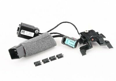

Mikroşalter değişimi yapılacak, garanti varsa servis ücretsiz yapmalı.

mikro şalter arızası

Golf 7 passat b8 de "hata vites kolunu p konumunda terk edin" diye arıza veriyordu. Golf 8 leon bunlarda vites kolu hatası yazar. Yazılımsal basit arıza yolda Bırakmaz hocam mekatronik değil o yönden kafan rahat olsun. Kavrama zaten elektronik bir şey olmadığı için arıza vermez uyarı görünmez
