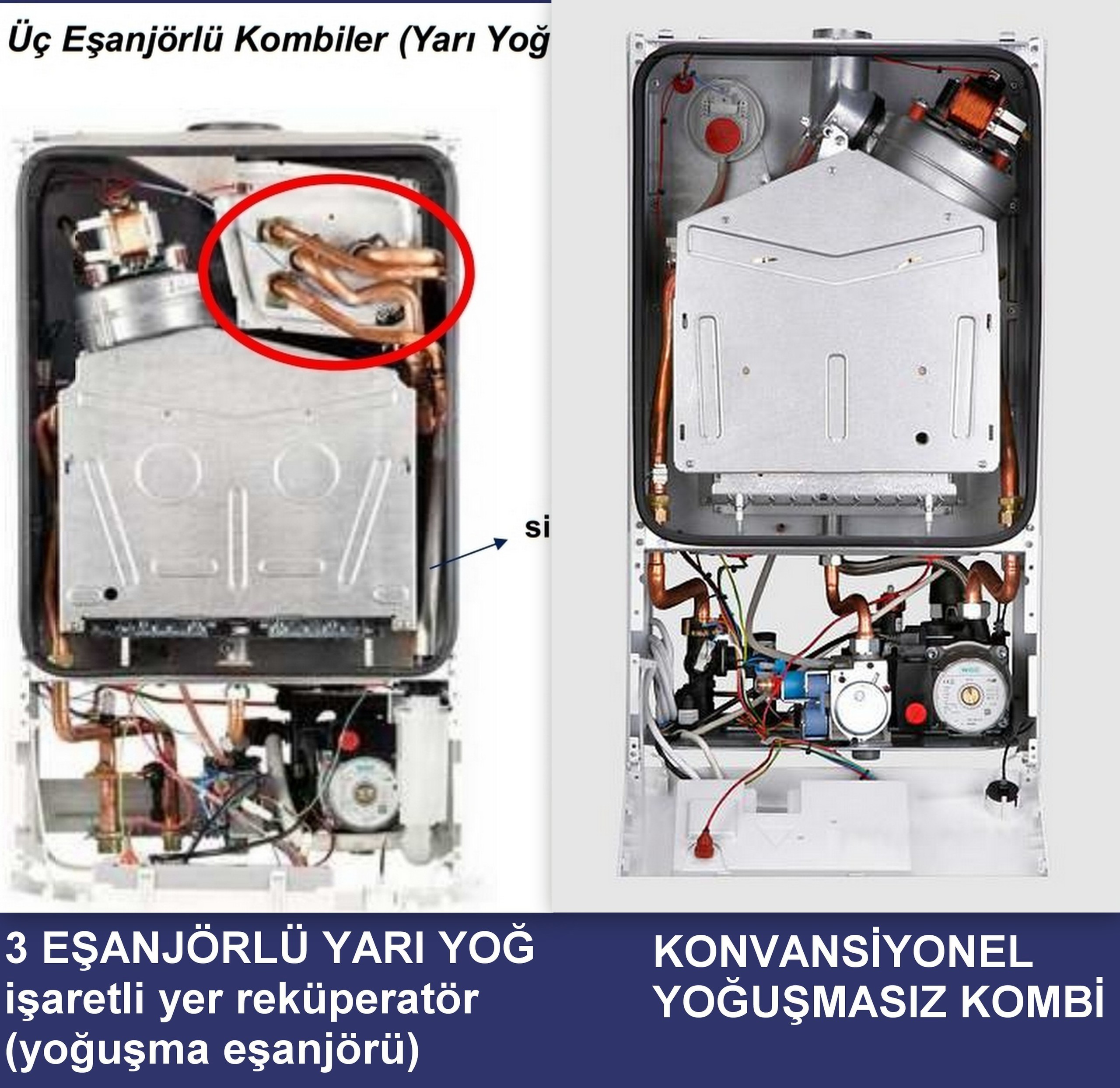

yogusmasız kombı kullananlar kombılerını kac derecede bırakıyorlar. bu konu ıle ılgılı net cevap bulamadım. deneme yanılma yontemı ıle hesaplamaya calıstım ama onuda beceremedım. 3+1 ev guney cepheli termostat gırışte, santek oda termostatı kullanıyorum. linkteki kombıyı kullanıyorum yogusmalı dıye belırtıyorlar ancak ıc aksamına bakınca yogusmasız gorunuyor, kombı bakımına gelenlerde yogusmasız dedıler bende anlamadım bu kombı yogusmalı mı yogusmasız mı?
https://www.demirdokumbartin.com/urunler/kombiler/yogusmali-kombiler/demirdokum-sargon-condense
< Bu mesaj bu kişi tarafından değiştirildi noname0056 -- 21 Aralık 2022; 10:47:59 >
3 yıl
Cihazınız tam yoğuşmalı (premix) değil, yarı yoğuşmalı kombi sizinki, sıcaklık 55 veya 60 da kullanabilirsiniz, sistem petekli mi?
Bu mesajda bahsedilenler: @noname0056
3 yıl
Demirdöküm Atron Condense yarı yoğunlaşmalı oluyor sanırım tasarruflu kullanım adına sıcaklık 55-60 olarak mı denemek lazım

evet petekli sistem,alttan ısıtma yok, 3. kattta oturuyorum alt ust calısan oldugu ıcın aksamdan aksama yakıyor, kombının uzerınde e ıbaresı var onun anlamını bulamadım bır turlu

Econo demek
