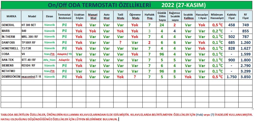

Sezon başı termostat piyasasında inceleyebildiğim ürünlerin özellik ve fiyatlarını güncelleyeyim.
Ilık bir kış geçirmemizi dilerim.
< Bu mesaj bu kişi tarafından değiştirildi hasanemmii -- 16 Aralık 2022; 22:25:15 >

Exa Control'de Manuel mod var arkadaşım.
Bu mesajda bahsedilenler: @hasanemmii

Uyarınız için teşekkürler. Şimdi tekrar baktım. Bendeki 2014 basımı kılavuzunda manuel seçimi yok.
Siz "manuel var" dediğinize göre vardır. Ya o zaman yoktu, ya da kılavuza bu konuda bilgi koymamışlar.
Son tabloyu düzeltiyorum.
