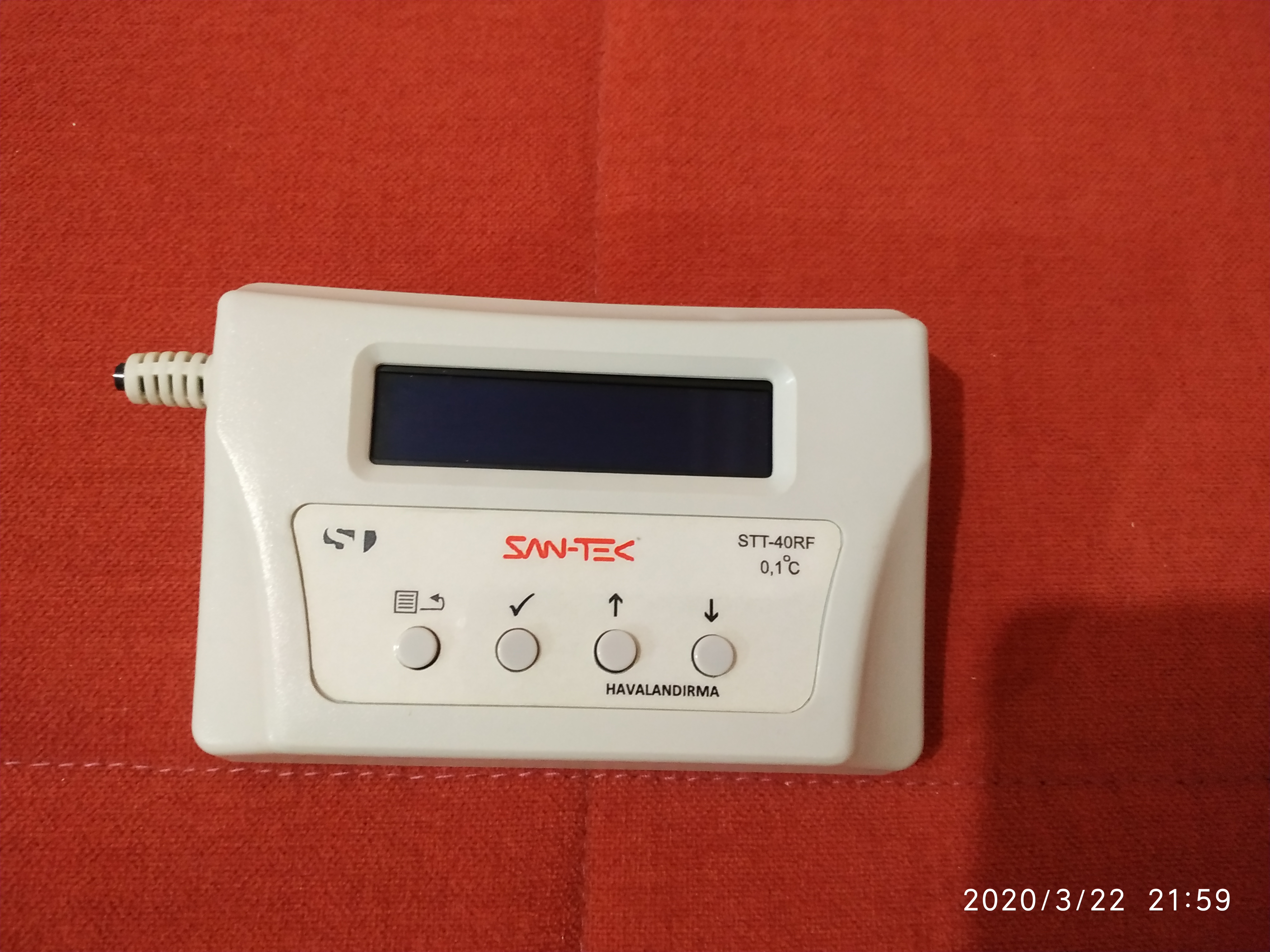

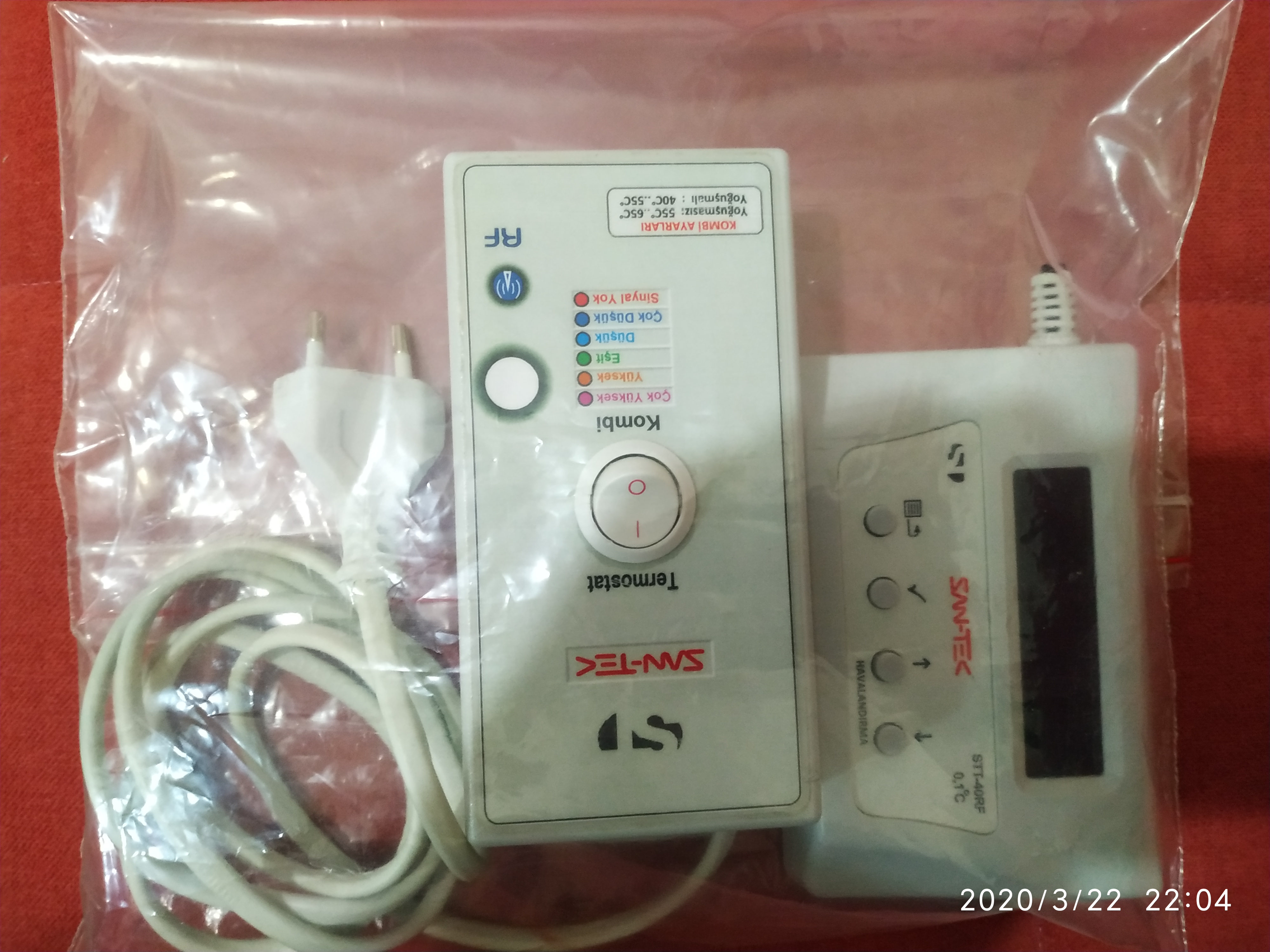

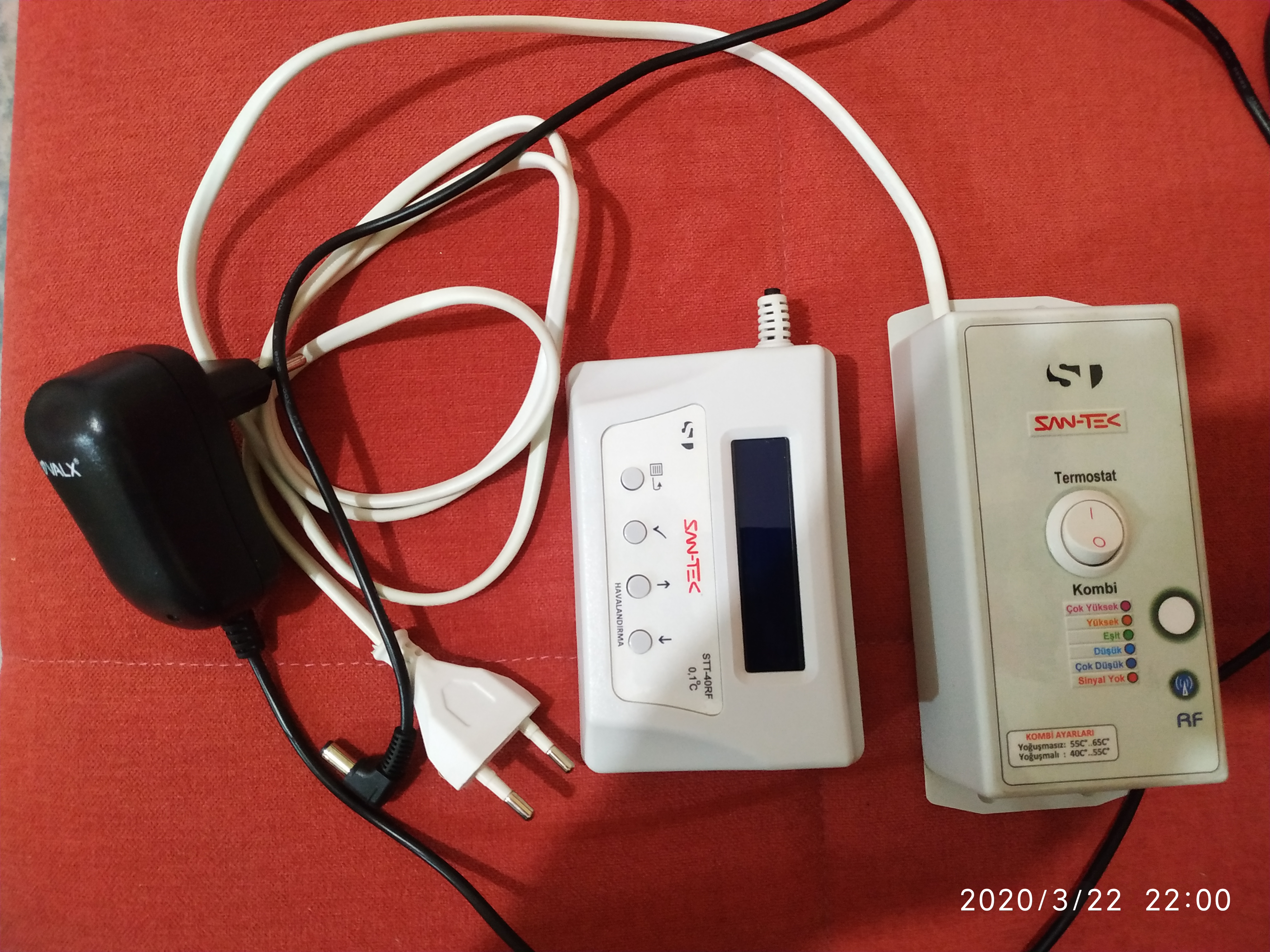

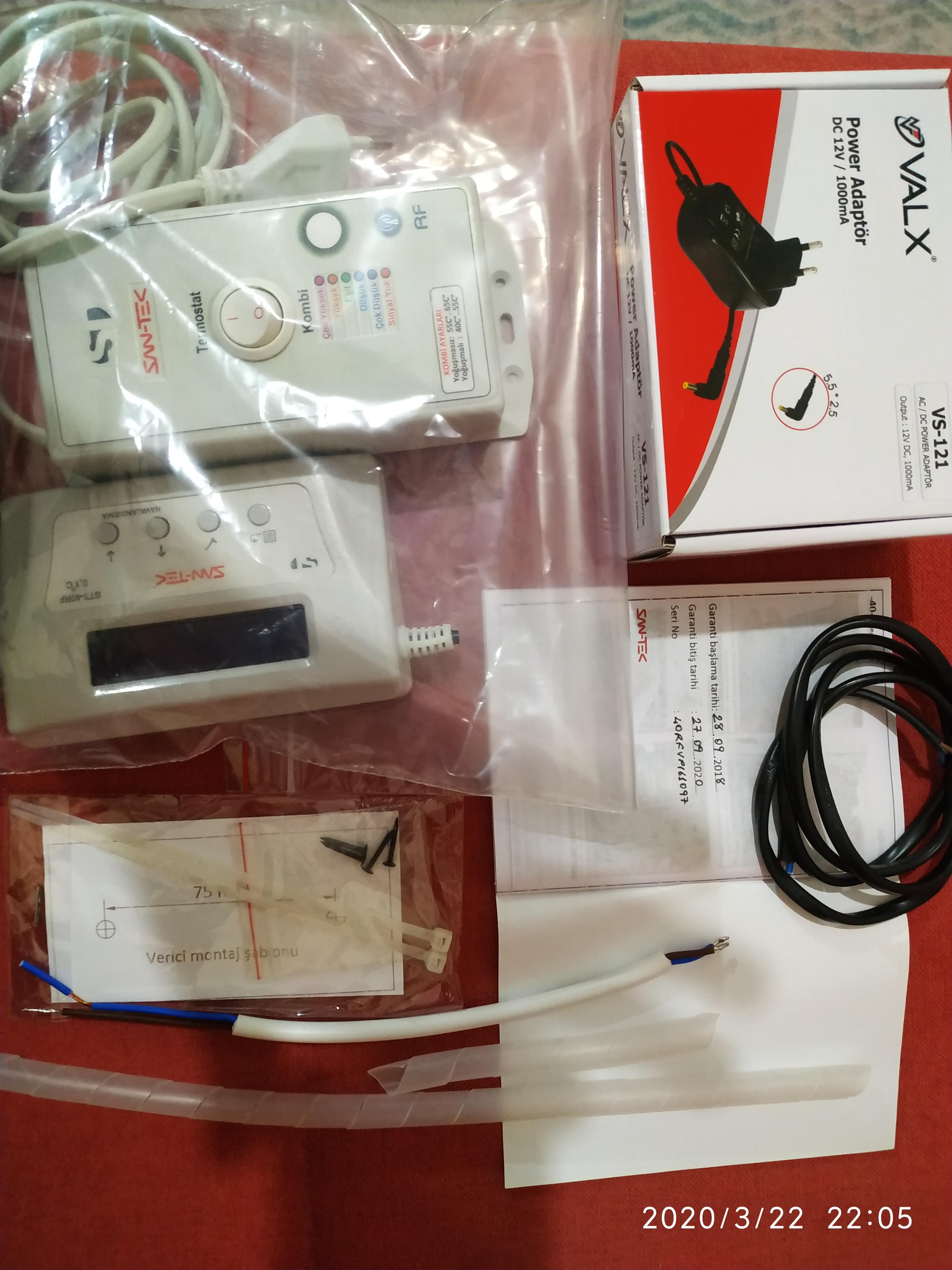

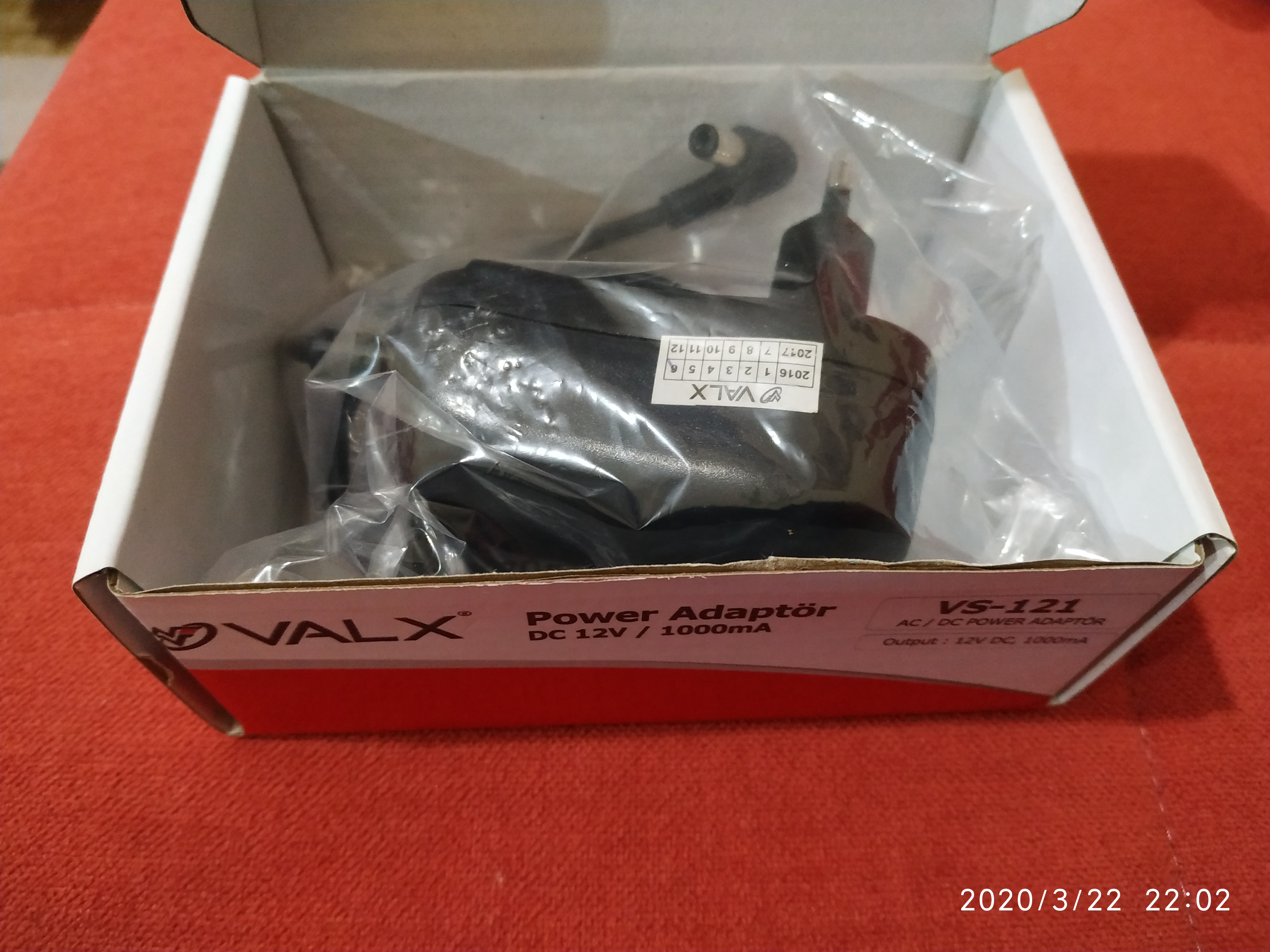

Herkese merhabalar yoğuşmalı kombi satın aldığım ve servis santek imini bağlamadığı için satmak zorunda kaldım.
bosch firma prensibi gereği başka marka termostat bağlamıyormuş.Kombiye de 4000 lira gibi yüksek bir rakam ödediğim için bağlayıp garanti yönünden riske atmak istemeyorum.
sadece 1 kış sezonu kullanıldı.Alıcı ve verici ünite sıfırdan farksızdır.Çizik leke yoktur.orijinal adaptörü ve tam kutu içeriği ile gönderiyorum.
Cihazdan malum herkesin memnun olduğu gibi bende çok memnundum.Alan kişiye hayırlı olsun diyorum.Cihazın 6 aydan fazla garantisi devam etmekte , garantiden daha çok @hasanemmii hocamın samimiyeti ve güvenirliği en büyük garantiniz.
Fiyatı 450 Tl gibi bir rakama düşünüyorum.kargo ücreti bana ait.
