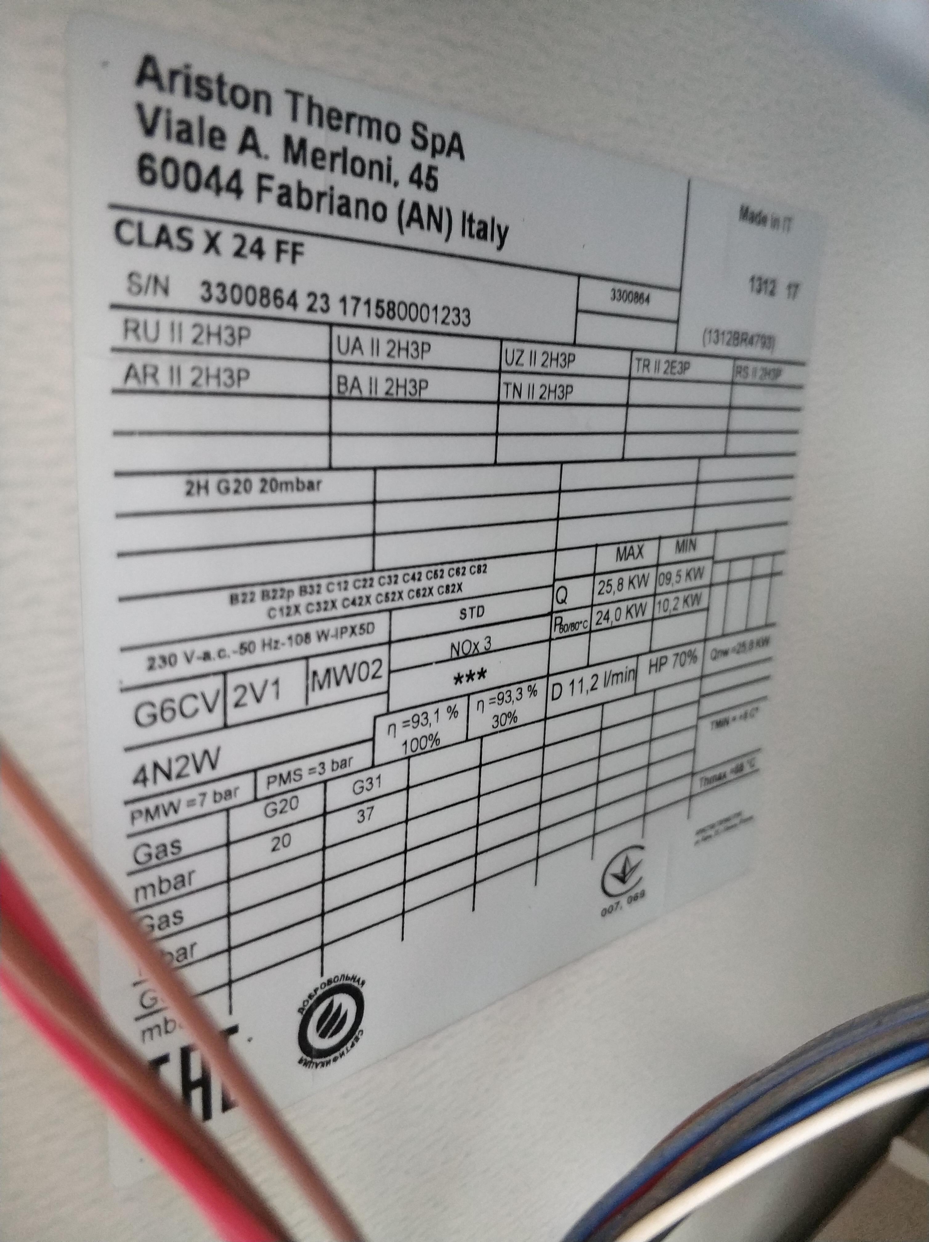

Anladım hocam teşekkür ederim ılık petek durumu ne alemde dün oturdum mesajların yarısından çoğunu okudum ufkum açıldı :) 2. El alsak buradaki dostlardan siz ücreti ile güncelleme yapabiliyor musunuz. Benim kombinin diğer kötü yanıda anlık kazan sıcaklığını göstermiyor kaç ayarlarsam onu gösteriyor onun için kombi de ayar var mıdır acaba. Kombim ariston class x 24 Ff

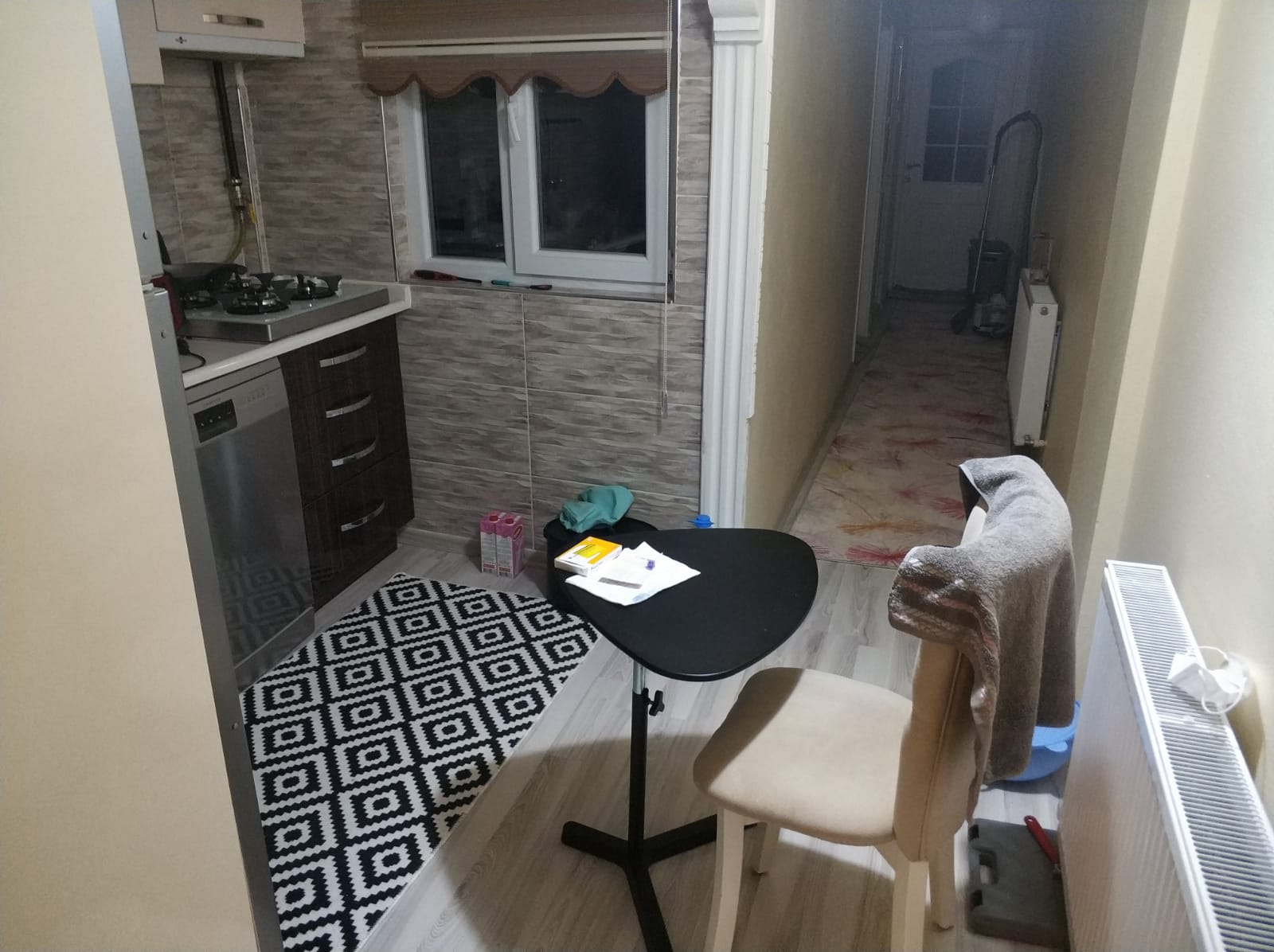

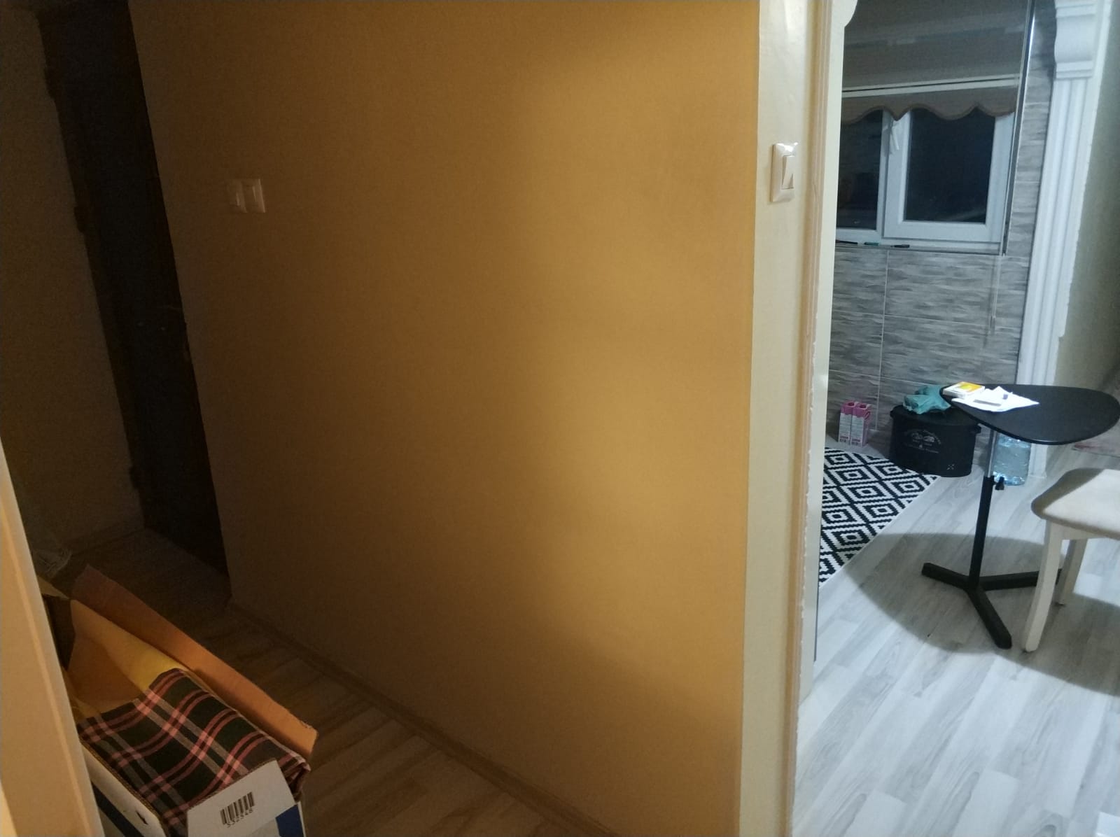

İlk defa kombi kullanıyoruz dün 18:30'da sayacı not ettim bugün aynı saatte sayacı yine not ettim 6 m3 gaz yakmışız kombi 48 derecede 46 derecede bazen 55'de çalıştırdım gecede 42 derecede sanırım evimiz çok yalıtımlı değil bu havalarda epey yakmış gibi geldi bana yorumlayabilecek olan var mı
Salondaki petek ve kolidordaki petekler açık toplam 3 petek açık yani mutfak kolidorda zaten birleşik yapmışlar böyle giderse kara kışta 20 m3 yakarız biz sanırım üstelik daha yatak odasını açmadık bile :D
petekler sürekli sıcak aslında ama ev ısınmıyor gibi geliyor kapıdan falan soğuk girmiyor camlar vs epey yalıtımlı ama salondaki peteğin önünde köşe koltuk var başka yere çekme şansımda yok bugün 50 cm öne çektim peteğin önünü açabilmek adına. bu havalarda sizlerin tüketiminiz nedir? bu başlıkta böyle yorum yazdığım için bana kızacak olanlar varsa lütfen özelden yazsın mesajı silebilirim şimdiden teşekkür ederim.
Kombimiz yoğuşmasız ariston clas x 24 yoğuşmasız kombi, kombi balkonda pvcden kabini var

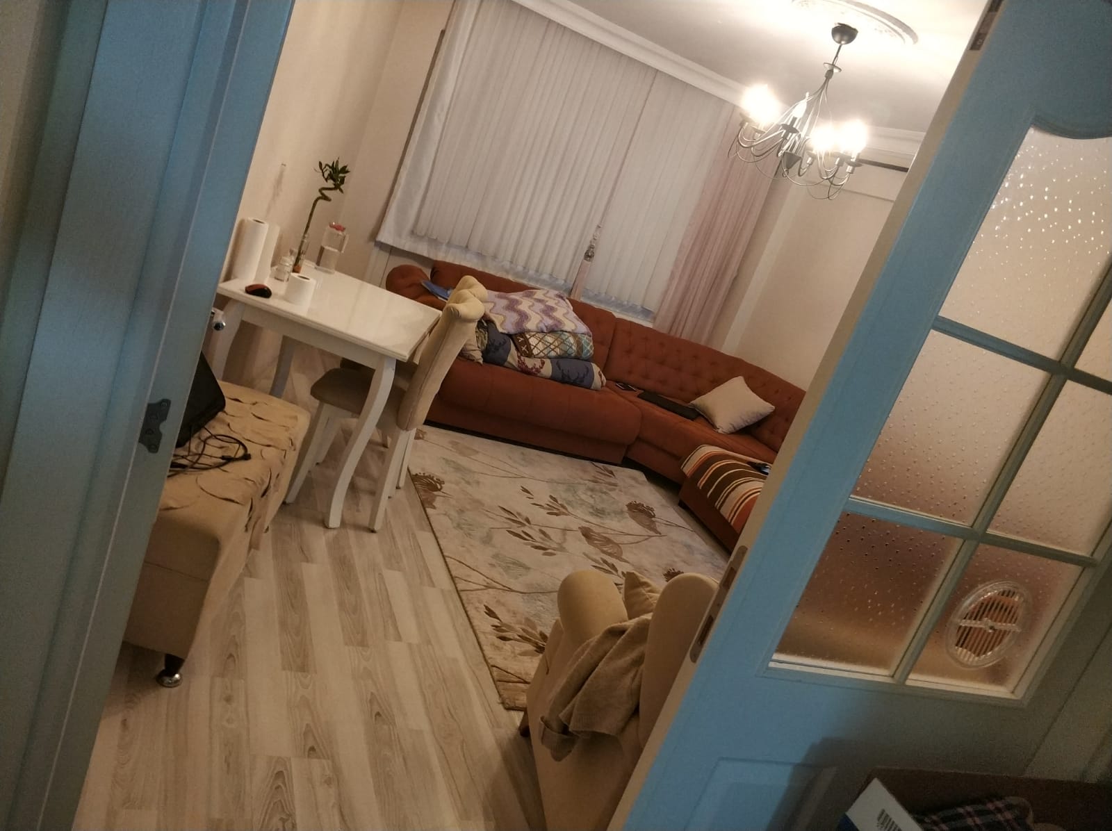

sadece fotoğrafta gözüken yerlerin petekleri açık, salonun kapısını açık tutuyoruz yanlış mı yapıyoruz acaba
Ayrıca kombi balkonda olmasına rağmen salondaki camda menfez var elimi tuttuğum zaman epey soğuk geldiğini hissediyorum kombi balkonda salondaki camda neden balkona menfez var anlamadım sizlerin evdekide öyle mi?
mutfaktaki camda menfez var zaten onu açık bırakıp salondakini kapatsam mı diyorum
