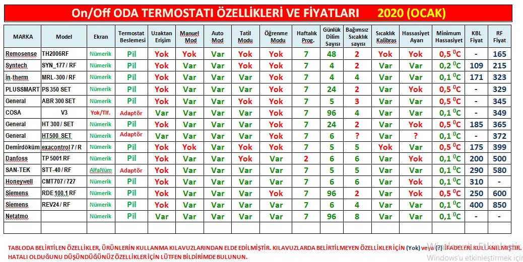

Termostadın güncel fiyatı ne kadar öğrenebilirmiyim
6 yıl
2020 Ocak
< Bu mesaj bu kişi tarafından değiştirildi hasanemmii -- 2 Ocak 2020; 22:49:57 >

Cevap için teşekkürler ama resim bulunamadı diyor ve orjinal boyutta okunmuyor kombim eca scot uyarmı sizin yaptınız termostada
Bu mesajda bahsedilenler: @hasanemmii
6 yıl
Orijinalden alıntı: pegassus01
kardeşim 1inci sayfaya bak aşsğıya doğru 4 adet ecea kombi markası var onlardan biri olması gerek seninkine olması lağzımyinede hasan usta cevap verecektir
6 yıl
Kablolu 290
Kablosuz 580
ECA nın altı değişik modelinde çalışıyor.
Sizinkinde de sorun olmayacaktır.
Şu an hazırda yok.
10 gün içinde hazır olur.
6 yıl
Tmm hasan emmi 10 sonra pm den görüşürüz inşallah

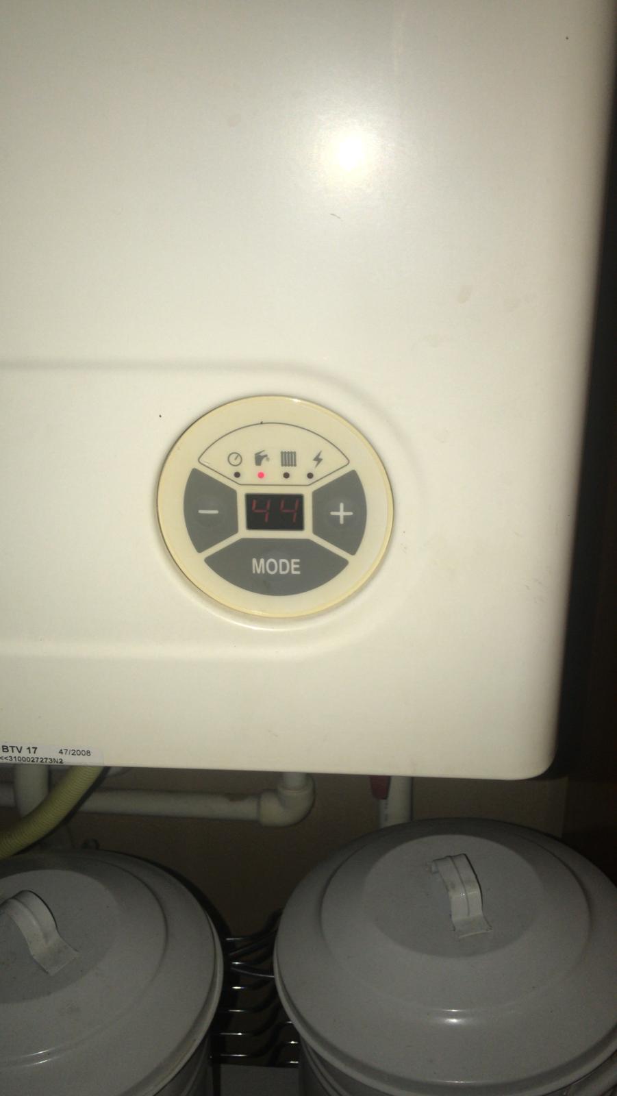

Merhaba bu kombi için nasıl bağlantı yapılır?@hasanemmii
