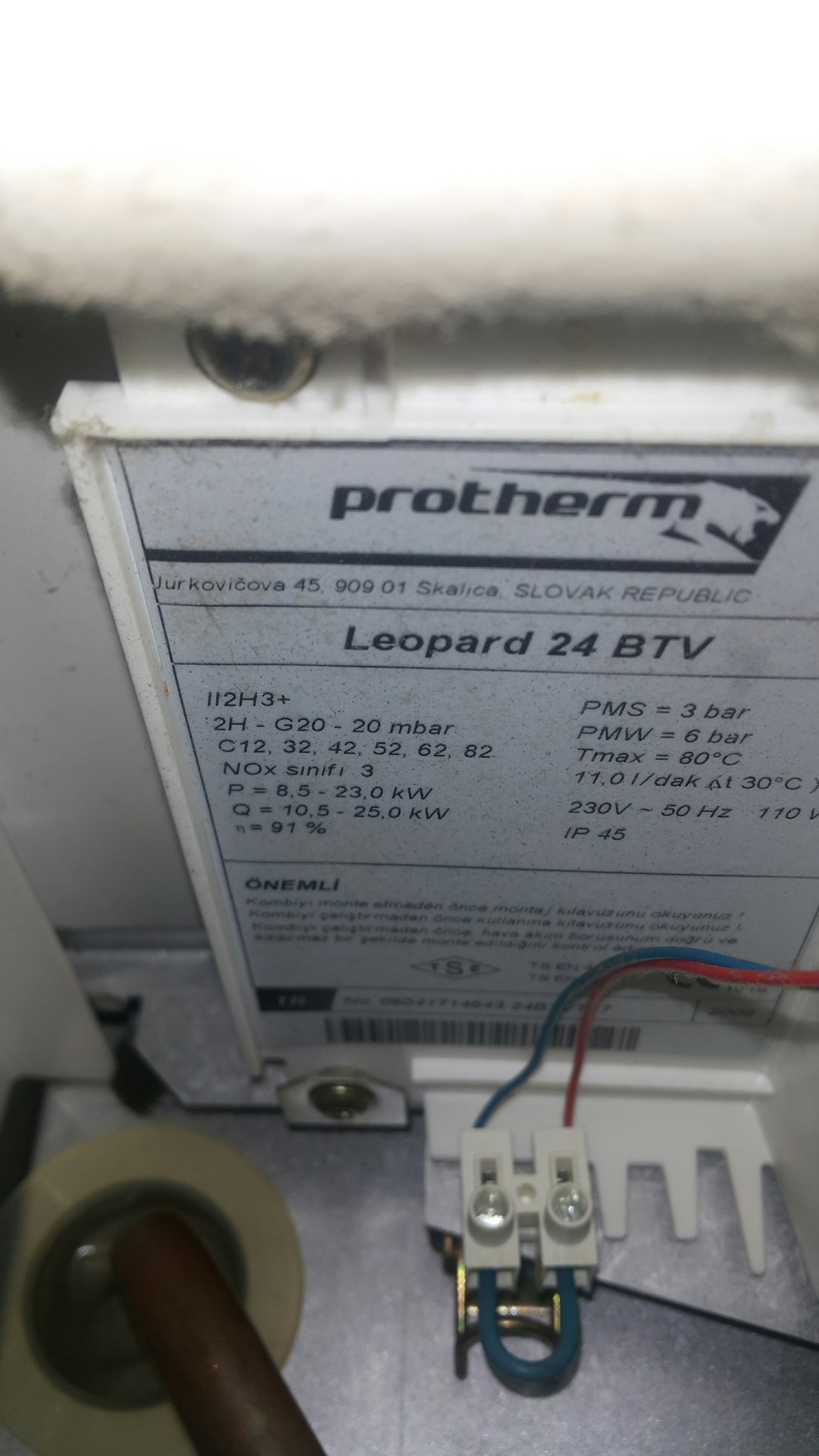

Orijinalden alıntı: duplexer
Merhaba bu kombi için nasıl bağlantı yapılır?@hasanemmii
