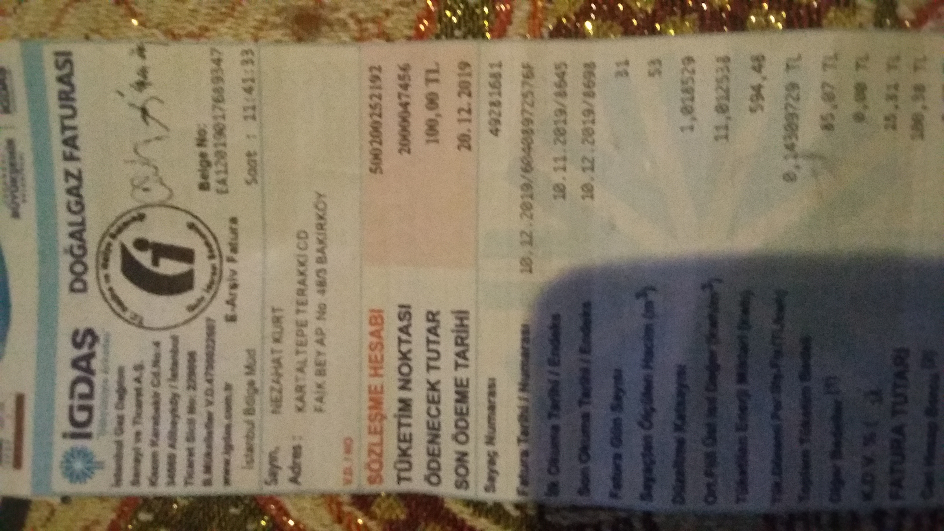

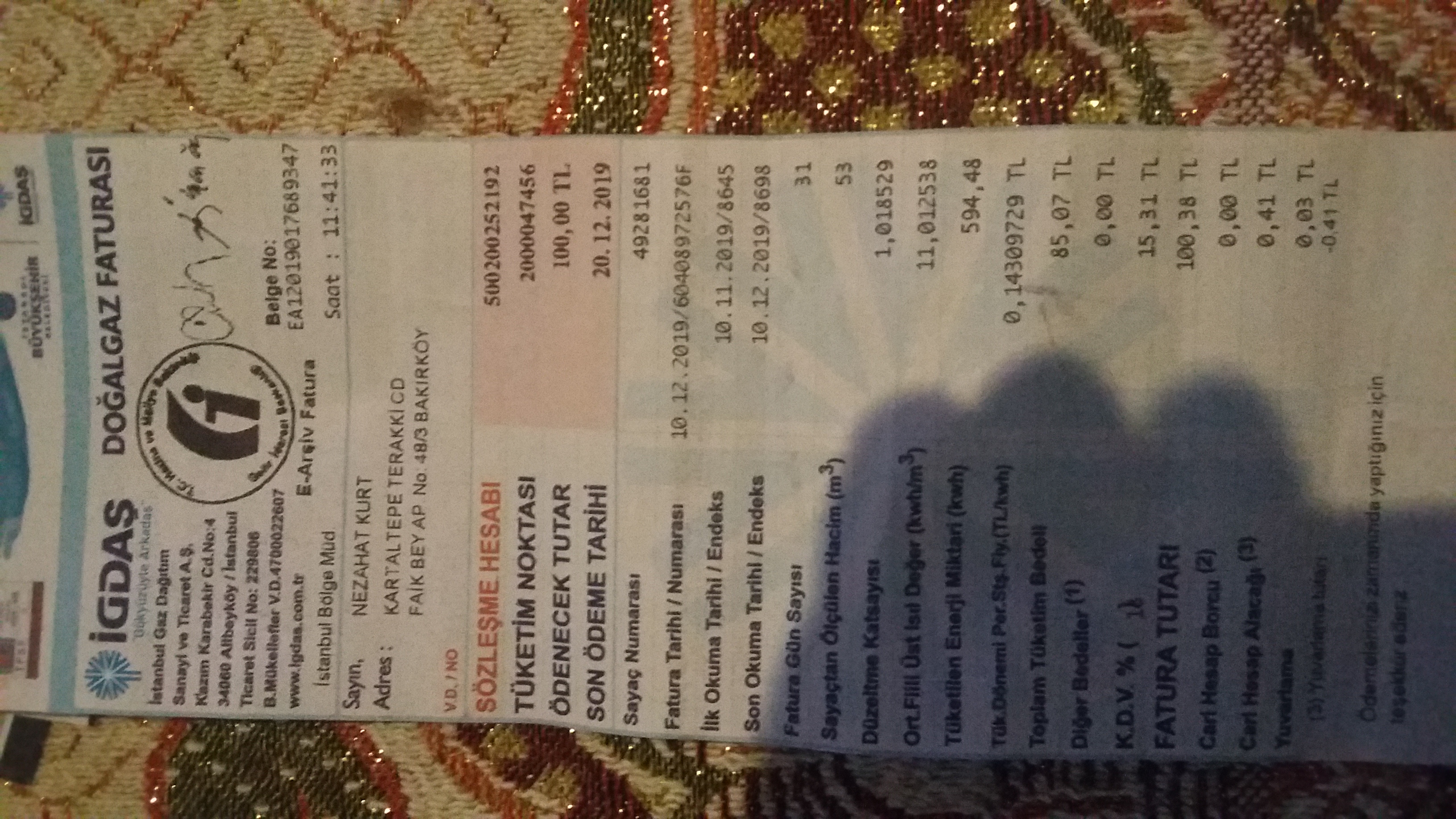

53 metreküp bizde nerdeyse banyo ve mutfak gelir hocam, ısınıyorsan bu tüketimle çok iyi. Termostattan önce ne kadar fatura geliyordu bu ayda
Bu mesajda bahsedilenler: @erolkurt1
6 yıl
Orijinalden alıntı: kayıboyu11
19 temmuz 2019 da kombiyi taktırdım 20.30.38tl civarı su en fazla 40.45tl elektrik çok geliyor en son 114 tl bana normalde zamdan önce 65tl civarı en fazla geliyordu elektrik gb 12 buderus yarı yoğuşma fazla su gelmiyor parametre ayarlarıyla deneme yapıyorum santekle çok güzel uyum gösterdi biraz daha soğuması lağzım havaların o zaman belli olacak tüketim yani bu yıl ortalamasını görmek istiyorum seneye inşallah daha hazır olmak istiyorum petekler 4.70 mtül civarı ev 75m2 civarı bu avantajıda kullanıyorum güney.doğu mutfakta güney batıya bakıyor cephe yalıtım var yanlız çelik kapıdan biraz üflüyor ilerdede değiştirirsem petekleride 2.3metre uzatırsam bana yetecek sanıyorum eyvallah birde şu an manuel kullanıyorum en fazla 23.5c yapıyorum kendiliğinden 23.8 çıkıyor şu an havalar aşırı soğuk değil gece soğuk oluyor 20.21c de bırakıyorum yetiyor kızım evde gündüz kademeli havanın durumuna göre yükseltiyor fazla oynamıyor tabi şu an mumnunum eyvallah

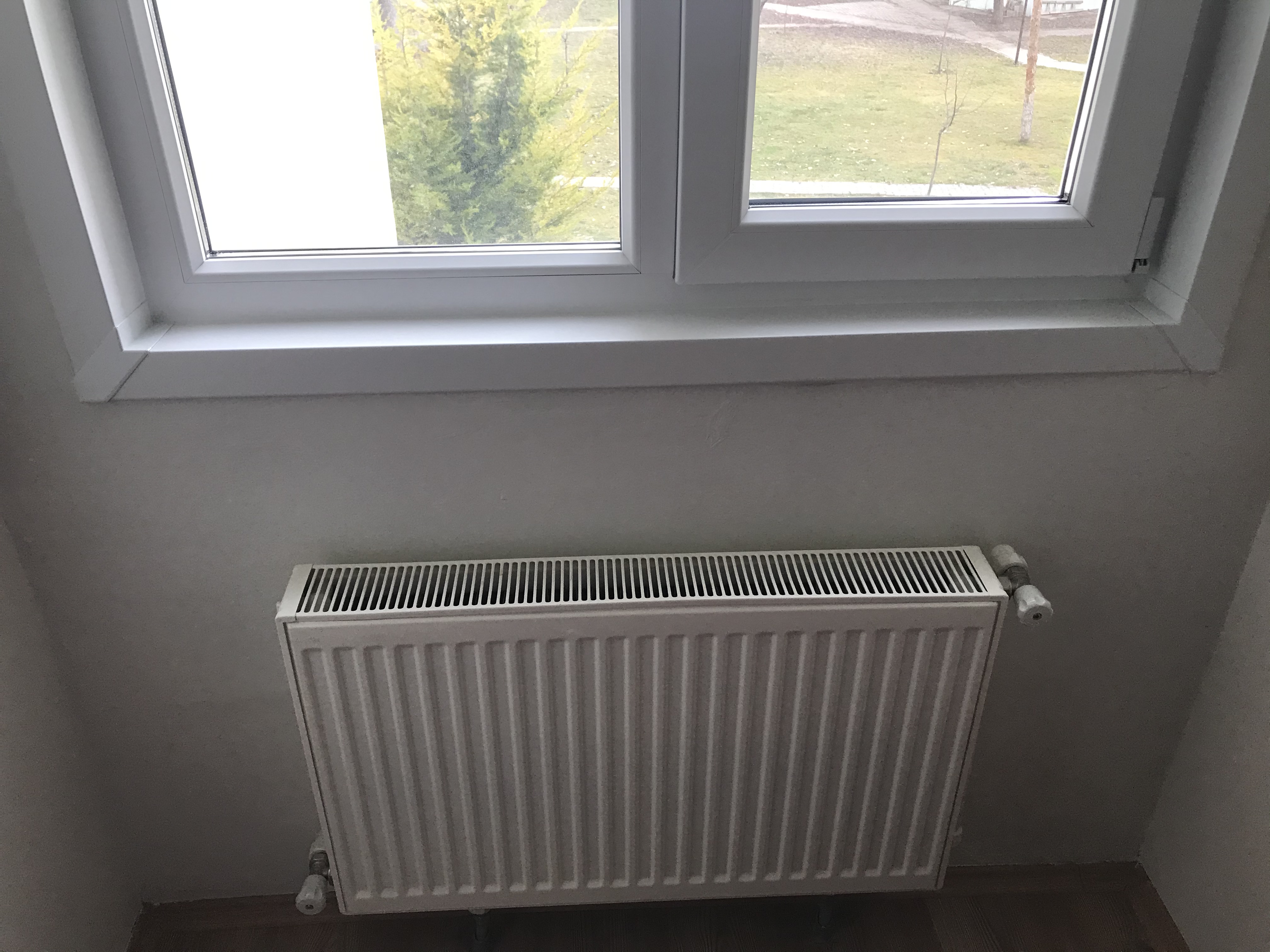

İşine hakimsin takip ediyorum seni, pvc lerimi yeni değiştirdim winsa doragold serisi, camlar iç sinerji dış konfor arasında argon gazı var. Yalıtıma bu kadar etki edeceğini bilsem yıllar önce değiştirirdim, camlardan içeriye giren soğuk hava nerdeyse sıfıra indi, petek soğuk olsada üşüme hissi olmuyor artık. Mermer süpürgeliklerin iç taraftakilerin hepsini söktürdüm resmen buzdolabı vazifesi yapıyorlardı dışardaki soğuğu içeriye taşıyırdu, pvc pervaz ile kaplandı çerçeveler, imkanı olana tavsiye ederim

çok iyi yapmışsın kardeşim sadece arğon gazı na o kadar takma cam çıtalarının içinde küçük boncuklar nem alıcılar var onlar zamanla küçülür fonksiyonunu yavaşça yitirir uzun süre sonra gider nem alıcı boncuklar bazen üretim hatasından dolayı cam içinde lekeler olur çıtalar ve ya komple değişim olur yeni boncuk nem alıcılar içine konur ben çok yaptım ısıcam siyah sıcak ve ya soğuk silikon çekerdik en iyisi sıcak olan orjinali budur ilaç gri kimyasalla karıştırılır siyah olur niye anlatıyorum el yapımı nalburdan al silikonu bas gitsin kırılıp bayilerin yaptığı fabrika orjinal yapar onlara yaptırın derim kırılırsa cam bayide yapar ustası garanti verirse nem alıcıları fuul doldurursa göremezsiniz ama böyledir bizde 4 tarafı pervaz yapıyorduk kısa mermer ve ya mermer gibi damlalıklı pvc bloklar var onları koyuyorduk pervazlar iyi düşünülmüş pervazın içine hava üflemez kolayca ama istediğin zaman kendinde ince beyaz silikon çekebilirsin pervazlar ısıyı geçirmediği için çok iyi olmuş buradan yapmak isteyeler böyle yapsın mermeri olanlar kesebilirler suluyarak altına başı olmadanda kerterek taktırabilirler yanlız mermeri keserken yazın yapmalı içerideki mermer kesilecek toz olur ama mermerler az çok yönüne göre kuzey güney soğuk olur çeker bu yüzden straforla yalıtımı güçlendirmek mermeri bir nebze absorve eder yalıtım işi doğramalar ile enteğredir olmadı manuel veya motorlu panjur yapacaklar motorlu düz aşağı yukarı çalışır manuelde makas vardır açılıp kapanı daha ucuzdr ikiside rüzğarı 80.90 keser tasarufda yaptırır aklınızda olsun eyvallah

kayıboyu bu doğrama çift açılım menteşe tarafı yani sağ taraf ortasında açkanadı yuvarlak tij ve karşılık kasada olmalı kapalı iken elini koy ıslat elini hava üflüyormu az çok bak derim üflüyorsa tij karşılığı tam sıkmıyor olabilir vs çok şeyler var detaylar ama böyledir en kötüsü hafif hafif içeri giren hava pek hissedilmeyebilir ama 24 saatte fark ortaya çıkar yüzde yüz kesmez ama en asğari şekilde olursa iyi olur bu herkez için geçerli bire dış taraftan poliüratan köpük çekilip kuruyunca alçı sıva yapılır kuruyunca su tut çatlamaya karşı sürülür ve ya boyanın içine karıştırılır vs anlıyacağın kardeşim detaylar çok ama böyle seninki iyi olmuş tüm doğramalar böylemi birde sürme varsa mutfak balkon çıkışı sürmeden hava çok gelir tavsiye etmem varsada panjur önüne yapılması taraftarıyım yaz kış için en ideal çözümdür dış duvarlar hariç onlar müsaitse içten değilse dıştan strafor vs şart bak şimdi yine çenem açıldı doğramacı olmak böyle birde işine sayğı duymak yapmak gerek 27 yıl boyunca çekomastik kanatlar vs montajında 1.2 şikayet geldiğini pek hatırlamıyorum çünkü olabilecek durumları müşteriye izah ederdim ne hikmetsede pek şikayet olmadı ama inciğini cinciğini yapardım mastikte garanti vermezdim insan hatası diye söylerdim yağmurlu havalarda çekmezdim dıştan içeriden çekerdim vs demek istediğim müşteriye yalan konuşulmaz her zaman doğruyu olabilirliğini söylemek dürüst olmak ta gerekir mesela sürmeler balkona tavsiye edilir iç doğrama olmaz cam takozlamak boşluk kalmayacak şekilde olmalı ve 6000 serisinden aşağı olmamalı gibi sürme geniştir ama iç tarafta stabil olmaz para kazanmak için yapılmaz ha soğuk olmayan eğe antalya tarafları bir nebze yapılabilinir kuzey hariç vs her neyse siz bayağı eski yazıyorsunuz foruma kombi neydi ne kadar geliyor konum gibi sorsam ayıp olurmu eyvallah

Hocam köpük uygulandı evet ıslatıldı ve evet alçı çekildi, kasa yerleştirilmeden önce komple çerçeve siyah macunla çepeçevre doldurulup öyle oturtuldu, tekrar içerden tüm eklentileri silikonla kapatıldı. Ev içeriden komple yalıtımlı doğu batı cephe, alt üst sağ sol komşu daireler, 115 metrekare tüm petekler açık, banyo dahil şuan 4,5- 5 metreküp arası tüketimim var termostat netatmo

çok iyi maşallah yanlızca ısı camlar spatulayla doldurulmuş olabilir tabancayla değil spatula ile usta birisi yaparsa olur sorun olmaz ancak makinedemi fırçalı suyu temiz fırçası deforme olmamış camlar çıkınca gazete kağıdı ile silinir cam köşeleride öyle ısıcam çıtalarının 4 bir tarafında ince önlü arkalı camı çıtaların üstüne koyunca anında tutan silikon lar var çıtalar genelde 10.5 12mm bandındadır 12mm yeni olanlar şimdikilerde 13.14 olabilir sizinkide uzaktan gördüğüm kadar 12mm ye benziyor bu iyi eskiler 9.10.5 civarıydı camı tutan çıtalar ne kadar inceyse ısıcam çıtası o kadar geniş olur tabi kasanın genişliği ilede alakalıdır anlıyacağın cam4.4veya 5mm ara çıta iç görünen 10.5 12mm veya yeni nesil 13 15mm aralığındadır çıta ne kadar iç iki cam arasında olan çıta o kadar iyidir camı yaparlarken yani bitiştirirken içine çıtadanolansoguk silikon siyahtır bu içine kaçmı ve çevirip camı kontrol etmemişler ışıkta baştan savma iş iyiki kabul etmemişsin ha silikon çıta arasında iğne deliği kadar boşluk olsa içi buhar olur leke olur güneşte çıkmaz cam değişimi gerekir birde avrupanın en iyi camını biz yapıyoruz firmanınismi TRAKYA CAM DIR isterseniz sorun istanbul beylikdüzünde alıyordum oradadır taşınmadıysa 90da orafdaydı yeni ek inşaat yapılmıştı tescillidir bir de romanyanın camı vardır ucuz biraz dandik camdı ama yinede kullanılır montaj iyi yapılırsa kapatır arayı anladığım soğuk silikon yapılmış size tabanca olsa arkasında reistans var oradan itibaren sıcak geli tAM EŞİT ÇEKER AĞIZ APARATINA BAĞLI SADECE PLASTİK VEYA SPATULAYLA FAZLALIĞI ALINIR MANTARLANIR ÜST ÜSTE KONUR SSOĞUMAYA BIRAKILIR TABİ IŞIKTA KONTROLDE EDİLMELİ yani iş basit ama detayda gizli biraz dikkat edilse müşteriye gelmeden falçatayla sökülür ve içindekiler temizlenir görselerde üşenmiş olabilirler müşteri görmez gibi düşünebilirler her neyse hocam eyvallah
