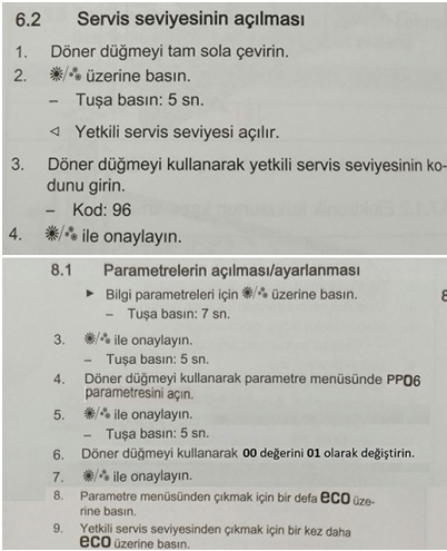

Platinix
Demirdöküm Nitron Condense Parametre ayarları.
Bu mesajda bahsedilenler: @Platinix
6 yıl
Orijinalden alıntı: hasanemmii
Platinix
Teşekkür ederim Hasan Hocam..

Benim demirdokum sargon condense icin bu sekilde bi ayar yaomam gerekiyor mu?
Bu mesajda bahsedilenler: @hasanemmii

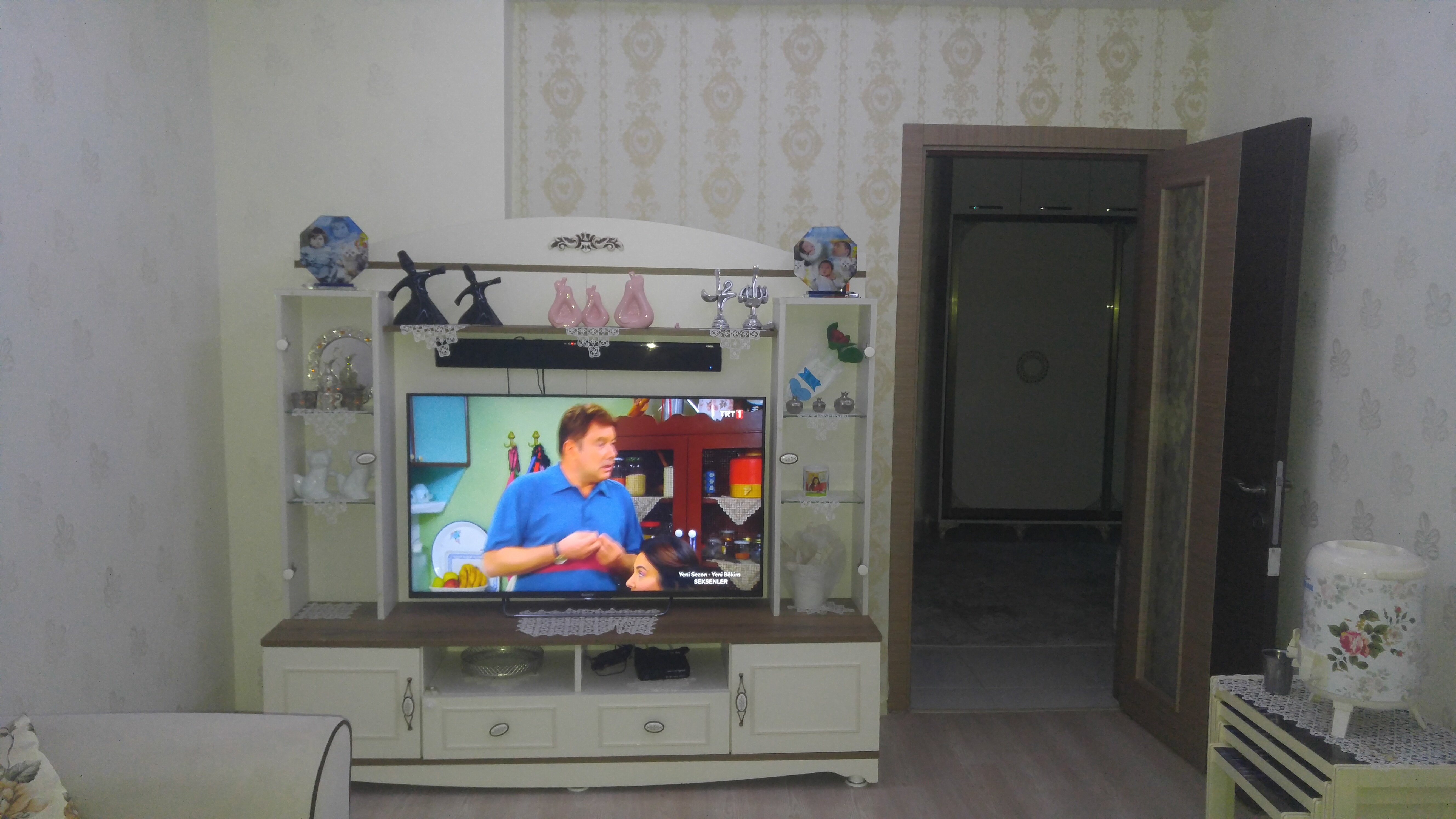

Oda termostatini tv unitesinin sag yada soluna koyarsam bi sıkıntı cikar mi?daha once tam saatin altina denk gelen yere koyayim dedim hanım istemedi orda durmasini ertesi gun kalkmis civileri duvardan sokmus...

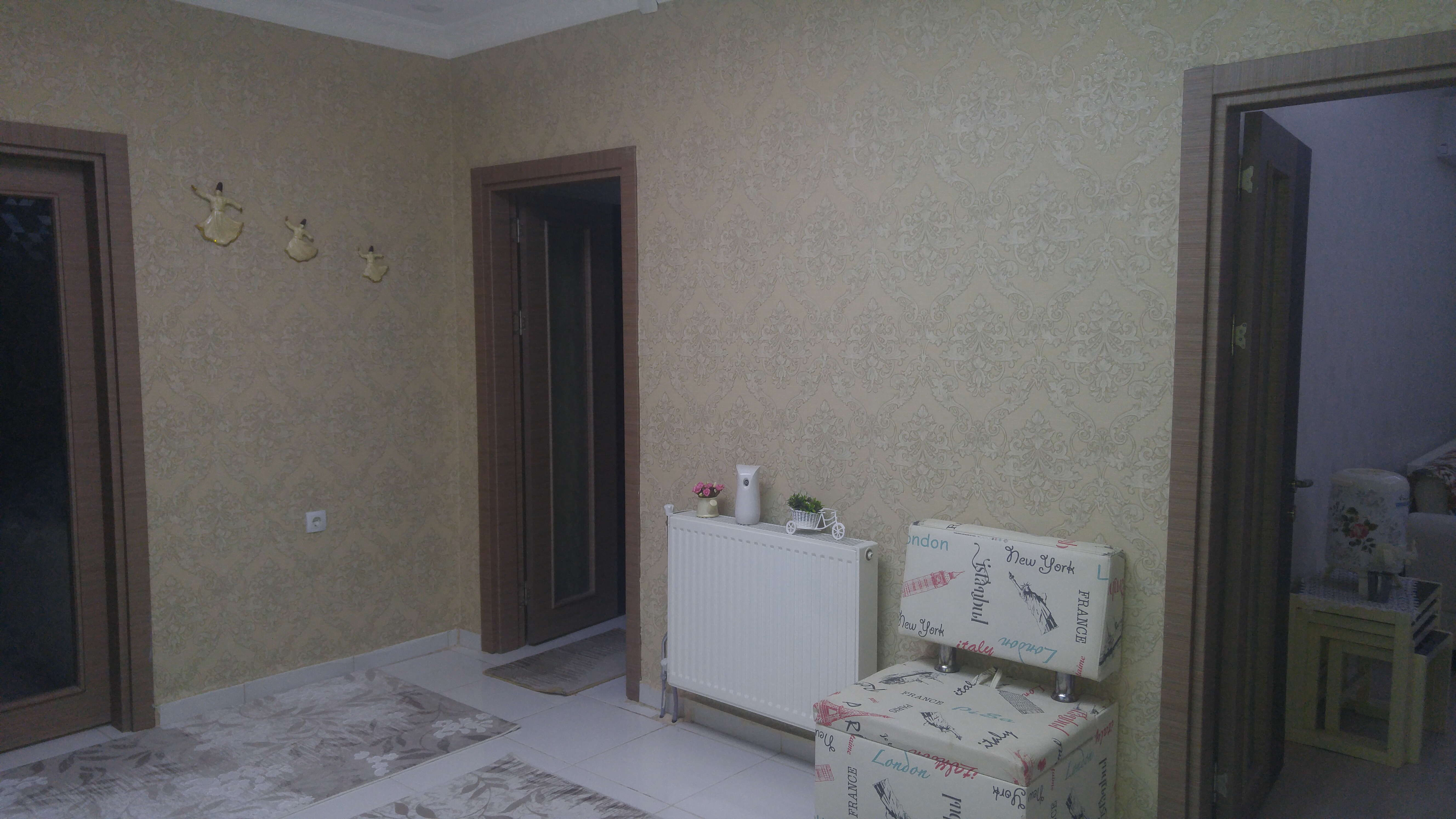

Veya giriste prizin tam ustune denk gelecek sekilde koymam uygun olur mu? Tam yanindaki mutfak girisi oluyor

Hocam led tv bile olsada ısı yayacağı için yakınına koyman pek sağlıklı olmayacaktır.
Aslında odadaki en doğru yeri seçmişsin ama yenge müsade etmemiş.
Tüm odaların yanıyorsa yada yanmayan odanın kapısı sürekli kapalı diğer kapılar sürekli açıksa antreye niye koymuyorsun, oda farz değil.
Giriş kapısını doğrudan görmeyen mümkünse her iki tarafıda kullanılan duvara omuz hizasına koyabilirsin.
Böylece evinin ortalama sıcaklığına hakim bir nokta seçmiş olursun.
Benim termostat oturma odası antre ortak duvarının koridor kısmında vede odalar hariç koridorda petek yok acayip stabil ölçüm alıyor değiştirmeyi asla düşünmedim.
Unutma cihazın ne kadar kaliteli olursa olsun montaj yeri ve yüksekliği düzgün seçmediğin sürece sağlıklı işini yapamayacak senide memnun edemeyecektir
