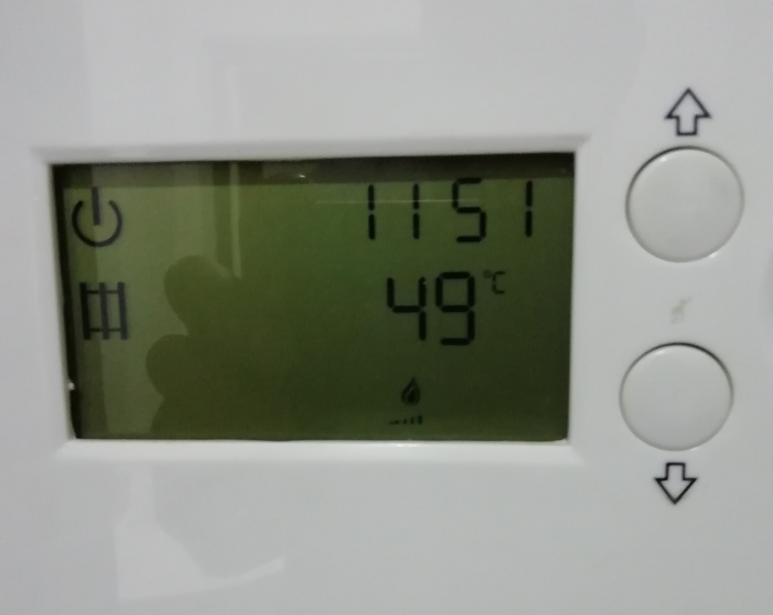

Kombim Termodinamik TermoEco 24kW.
Termostat Honeywell CMT727
Benim kombinin su guzel yani var alev boyunu ekranda gorebiliyorum.
Kombi 65C ayarli ama genelde 49'da kapatıyor bugun. Hava baya soguk oldugu icin (-6) soguma suresi uzamış demek ki normalde 43-44'lerde kapatirdi.
Buda bahsettigim alev boyu simgesi.
Gördüğünüz gibi en altta simge ile gosteriyor. Bu durumda da gaz sarfiyayi minumuma iniyor. Standart on/off termostat olsa 49-50C'den sonra donus suyuna gore kombi alev boyutunu artıracak 65C'lere ulaşmaya çalışacaktı benim kombim +5, -9 mantigina gore calisiyor yani 70'e kadar cikacakti. Ama CMT727 bunu yapmiyor isinma-soguma surelerine gore 1-2 dk calistiriyor kombiyi 65'lere cikartmiyor dolayisiyla yuksek alev boyuna geçmemiş oluyor.

Bu anlattıklarının hepsini zaten bende yapıyor ve yuklarıda anlatmaya çalıştığım da buydu. 22 de tutup 2dk yakıyor ve petekler ılık, kombi 60ları göremiyor. Tüketim de Cosa dan biraz az. Bende ilk başta nasıl olur diye düşündüm. Hanımların dostu peteğin sıkça çalışması :)
