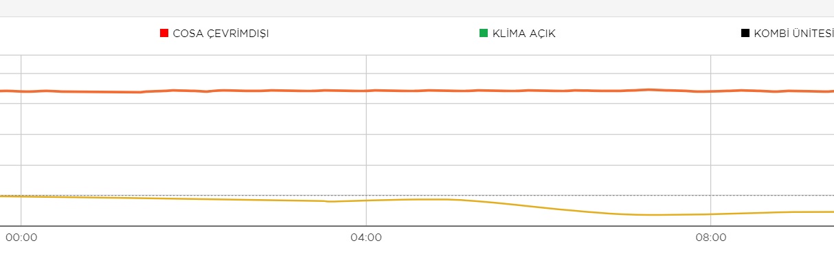

Sonunda bu konu altına bir SAN-TEK kullanıcısı olarak yazmak nasip oldu
Önceki akşam 4 senelik Cosa kullanımıma son vererek kombime SAN-TEK bağladım. En baştan beri ilgim vardı, burada ki yorumlar beni cezbediyordu fakat dış kasası beni düşündürüyor, hanımla biraz didişiriz endişesi vardı. Sonrasında dış kutusuna pleksiden bir kutu yapabilirmiyim diye araştırarak lazer kesim yaptırıp ufaktan bişeyler yaptım.
Fakat 2 günlük kullanımım da gördüm ki hepsi boşunaymış. Konforu ve tasarrufu ilk izlenimimde çok çok üstte. Bu nedenle dış görüntüsü veya adaptörü vs. hiç ama hiç takılmamak gerekliymiş.
Ekranda tüm bilgiler mevcut, sıralı olarak ekran akıyor zaten mod bilgisi yanma süresi tahmini tüketim bilgisi oda sıcaklığı olarak bilgiler gayet güzel. Ben saatlik bazda rapor merak ediyordum ve yanına 4 senedir kullandığım Cosa yı konumlandırdım.
Öğrenme modunu çok merak ediyordum, yıllardır evde yalıtım iyi olduğu için ve birde küçük bir evimiz var 90m2 ısı dalgalanmasını çok hissediyorduk. Cosa raporlarından incelediğimde 22.5C set ettiğim zaman kombiyi 8-15dk arası çalıştırıp 1 saat beklemede yani sönme süresi görüyordum. Buda yaşam alanımda 22.5ten 23.3leri görmemi sağlıyordu. Evde üşüme hissi veriyordu bu ısı dalgalanması.
Öğrenme modu sayesinde ilk akşam 22.5C ayarladım ve sabaha kadar sıcaklığın 22.5-22.6 arasında 0.1 farkla hareket ettiğini gördüm. Yıllardır ısı dalgalanması yüzünden üşüme hissi olduğundan oda sıcaklığını 22.5 ve 23 olarak kullanıyordum. Dün akşam aklıma oda sıcaklığını daha da düşüp denemek geldi ve 22.0C olarak ayarladım. Sabah Cosa grafiğinden baktığımda yine sonucun aynı 0.1 lik ısı değişimlerini gördüm. Aynı durum tüketime de yansıdı ve gece tüketiminde 3/1 daha düştüğünü gördüm. İlerleyen günlerde günlük tüketimim kesinleşir.
Gece 22.0C set ettiğimde ki rapor çizgisinden bir kesit yakınlaştırılmış hali sürekli 22.0 ve 22.1 arasında gidip geliyor:

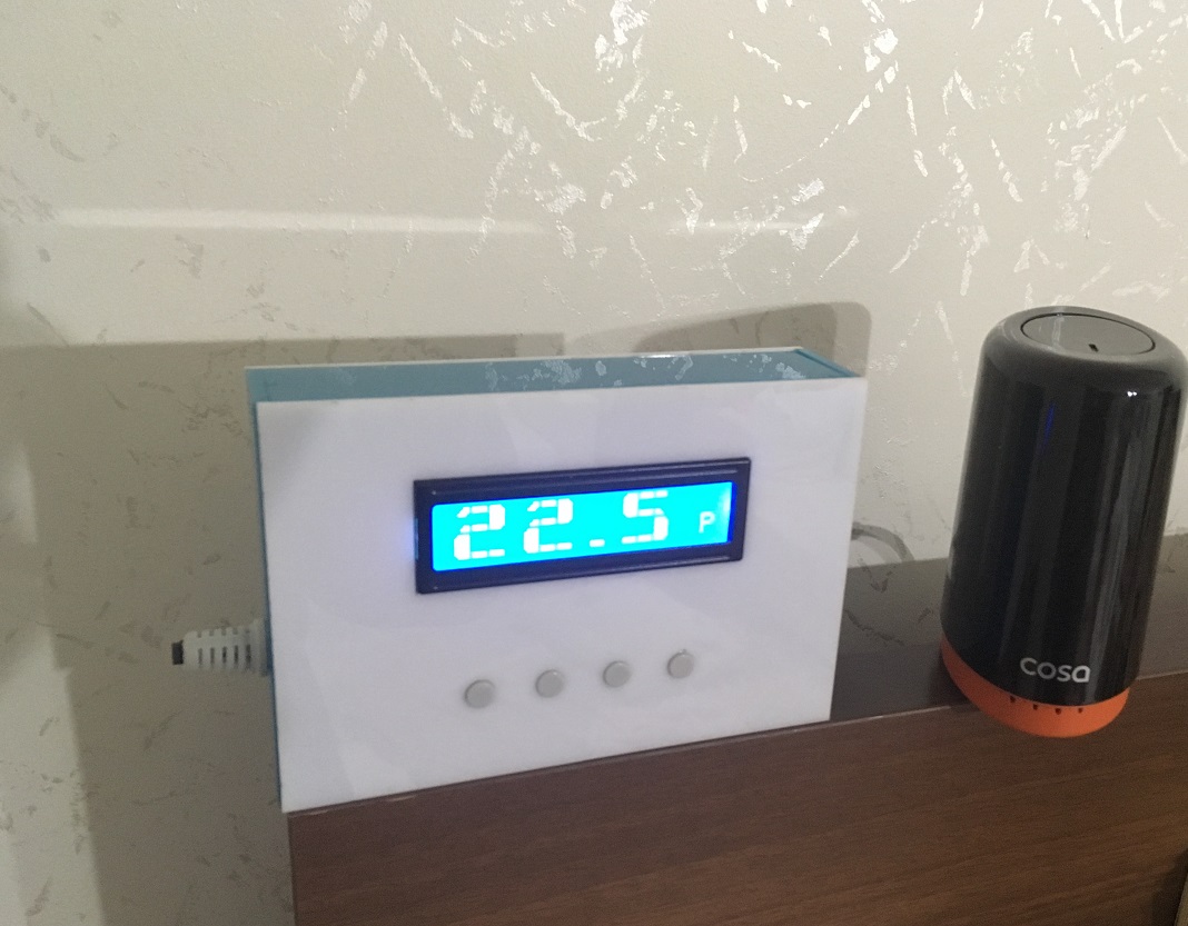

senin tasarımda güzel olmuş ama.Biz alıştık kendi tasarımı da çok kaba değil ancak böyle çok yakışıklı olmuş?Maliyeti ne oldu düğmeleri nasıl yaptınız acaba?
Bu mesajda bahsedilenler: @GokhanTR
7 yıl
Hocam n11 de bir TechnoPrimeModel mağazasında araştırırken lazer kesim yaptıklarını gördüm. İç kartın ölçülerini alarak mail ile çizimlerimi gönderdim. Tam ölçüde kesip yolladılar. Ana renkler mevcut ben beyaz turkuaz seçtim. Yapıştırması biraz ilginç hızlı yapıştırıcı ile sürüp değdirdin mi anında yapışıyor. Uygun uzun düğme lazım size sanırım. 30tl maliyeti oldu. Plaka alıp kendin kesmeyi başarırsan daha uygun olur sanırım.
3 boyutlu yazıcılarla da güzel şeyler yapılabilir. Ama yukarıda da demek istediğim gibi hiç gerek yok. Önemli olan içindeki cevher
Bence Hasan hocayı gaza getirelim yeni bir kasa yeni bir model pilli kablosuz bir cihaz üretsin
< Bu mesaj bu kişi tarafından değiştirildi GokhanTR -- 28 Aralık 2018; 11:34:53 >
Bu mesajda bahsedilenler: @meeb
7 yıl
yani siz cihazın içini söküp komple bu yeni kasaya aktardınız?Ben dış kasasıyla yerleştirdiniz sandım.
Yine kendi düğmeleri söküpmü taktınız?
Pilli model için konuştum ekran yapısı gereği şimdilik mümkün değilmiş.Hocam çok daha iyi anlatacaktır ancak ekran değişti mi yazılım alt yapısıda değişeceğinden zormuş biraz.
dış kasa için olabilir tabiki

Hocam merak ettiğim bir konu var; santek öğrenme modu ile ısı dalgalanmasını düşürüp daire ısısını sabite yakın bi hale getiriyor. Peki bu durum daha fazla gaz israfına yol açmıyor mu? Daire dalgalanmasını önlemek için kendini daha sık aç kapa yapıyordur. Cosa ile kıyasladığınızda gaz tüeketiminiz ne kadar değişti merak ettim.
7 yıl
Merhaba hocam bunu bende çok merak ediyordum kullanmadan önce ve sonuca çok şaşırdım.
Baymak eco4 kombi kullanıyorum. Normal şartlarda termostatlı veya termostatsız kazan sıcaklığını 60 a aldığımda 68lere çıkıp ateşleme öyle duruyor ve devirdaim devam ediyor. Dönüş suyu belirli bir ısıya düştüğünde tekrar ateşliyor. Bu kombi üreticisinin belirlediği değer + - li çalışıyor.
Cosa kullandığımdayken 10-15dk arası kombiyi çalıştırıp durduruyordu. Bu süre içerisinde kombi bir yada iki kere ateşleyip durduruyor ama devirdaim devam ediyordu. Cosa rapordan baktığımda çalışma süresi 4-6 saat gibi sonuç çıkıyordu. Bu sürenin kaç dakikası ateşlenmiş kaç dakikası durmuş bunun tespiti mümkün değil. Biliyoruz ki tüketim ateşledikçe oluyor. Bu süreçte Cosa yalıtımlı bir evde 60/65C kazan sıcaklığında 0.7-1.2 derece yukarılara çıkabiliyor.
Bir kaç gündür SAN-TEK kullanımla sık sık kombiyi devreye sokup az çalıştırdığını gördüm. Kombinin çalışma süresini ısı algılamasına göre değil evin ısı artışını öğrendiğine göre belirliyor. Daha az kombiyi çalıştırıyor ama tasarruf kıyaslamasında çalıştığı süreye göre kıyaslamak yanlış olur.
Geçen hafta yaklaşık şartlarda ki bir günde Cosa 6 saat çalıştı ve gün sonunda 6m3 tüketim oldu. Oda sıcaklığı 22.5 teş düşemiyorduk ısı dalgalanması yüzünden çünkü 22 de üşüme geliyordu.
SAN-TEK öğrenme modunda gün sonunda 1:51 saat çalışmış ve 5m3 tüketim oldu. Oda sıcaklığını 22 olarak kullanıyoruz çünkü sabit sıcaklık ve yeterli geldi.
Kendimce çok az bir farkla SAN-TEK daha az tüketim sağladı. Verdiği yanma süresinde ki her an kombide ateşleme yaptığı için dolu dolu bir tahmini tüketim verisi veriyor. Mesela sabah evden çıkmadan baktım Tüketim 2.1/5.2m3 değeri vermiş. Akşam 23:30 da sayaca bakıp küsüratlarıyla not etmiştim ve sabah evden çıkarken de baktım tükettiği değer doğru. Gece 50dk kombi çalışmış ve 10 saatte tam 2m3 tüketim olmuş.
On/off oda termostatın da bana göre öğrenme modu aranması gereken özelliklerden bir tanesi. Yalıtımlı evlerde ısı dalgalanması=üşüme hissi.
Benim dilim döndüğünce bir kaç günlük tecrübemle anlatacaklarım bunlar. @hasanemmii hocamın ekleyecekleri varsa oda bir şeyler yazar konuyla ilgili.
