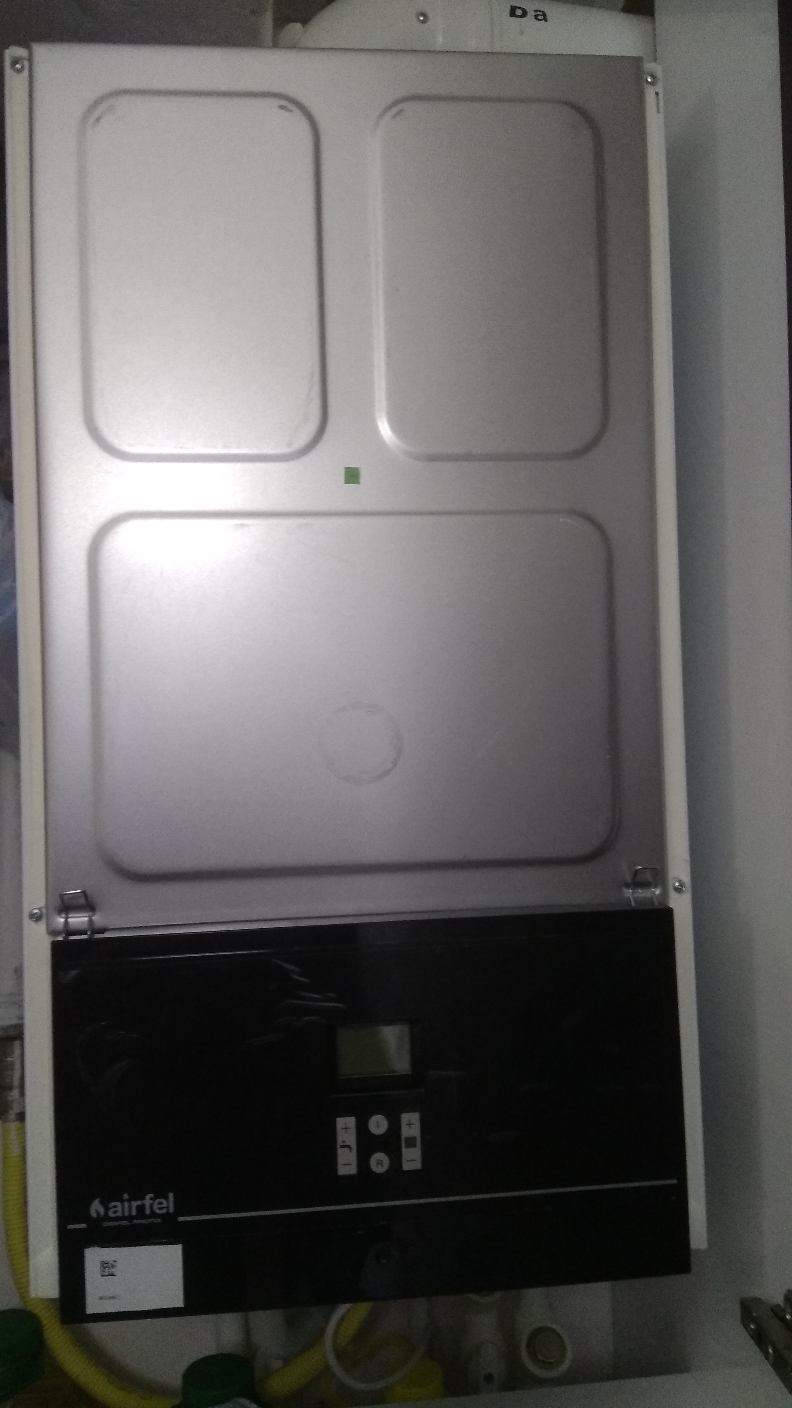

Termostatı edindim ama kombiye takamadim (Airfel digifel premix taam yoğuşmalı) çünkü anakara ulaşmak için panelden sökülmesi gereken 1 cm lik ince dişli vidayı nasıl sıkmışlarsa 3 tanesini sokene kadar elim şu topladı, son vida ise yalama oldu kafayı siyirdi. Bende şansımı daha da zorlamayı 100 lira montaj ücreti belirten servise boyun egecegim.
7 yıl (5395 mesaj)
Serviste gelse o yalama yapan vidayı kıracak, bunu sizde yapabilirsiniz.
Matkap ucuyla vida kafasını parçalamak çözüm olabilir, yada bulabilirseniz vida sökme aparatı alın.

Kombi mutfak dolabı içerisinde. Topaç tornavida bile orada zor çalışıyor. Yani matkapla vb orda çalışmak imkansız. Bir yandan da babam garantisi gider diye korkuyor.
4 bin kusurluk cihaz için sıkıntı çıkmasın deyip bana da evham yaptırıyor. Tavsiyeler için teşekkürler.

Vidalar alt taraftaysa dolabın alt parçasını kes at derim.

airfel değilmi o kombi ? anarkatı kendine çek ucundan gelmesi lazım zaten üsteki kazan saçını sökmene gerek yok tam analamadım konuyu ama neyse..o metal bantlar anakartı değil kazan saçını tutuyor...anarkartı biraz sertçe kendine çek gelir üstten...benimkide airfel premix..anakart biryere vidalı değil bende aynı kombi..
ot yeri anakart sağ en üstte zaten görcen...x5 bolumu..siyah kabloyla kısadevreli..

Sizdeki de aynı kasadan mi ? Cihazın altinda dediğim vidaların anakarta ulaşmak için sökülmesi gerektiği yazıyordu. Zaten beyaz koruma sacını cikartinca altta metal klipsin ana kartı ayrıca tuttuğu gözüküyor.
Hasanemmii dolaplar yeni, hanım oraya eşya vb koyuyor. Kirarsam iç savaş çıkar :D

yok saç klipsleri tutuyomuş gibi effect veriyor sadece yanıltıyorilk başta açtığımda bende tutuyor sanmıştım ankartı bir çektim aaa alakası yokmuş dedim:) hiç alaksı yok ankartı kendine üstten çek gelicektir benimkide arifel premix...sadece klipsleri üste doğru hafif ittirde çekerken ankartın çıkması daha basit olsun..anakart boşta yani....

Siyah paneli kendine doğru çek gelmesi lazım.
https://forum.donanimhaber.com/yeni-airfel-digifel-premix--122108330

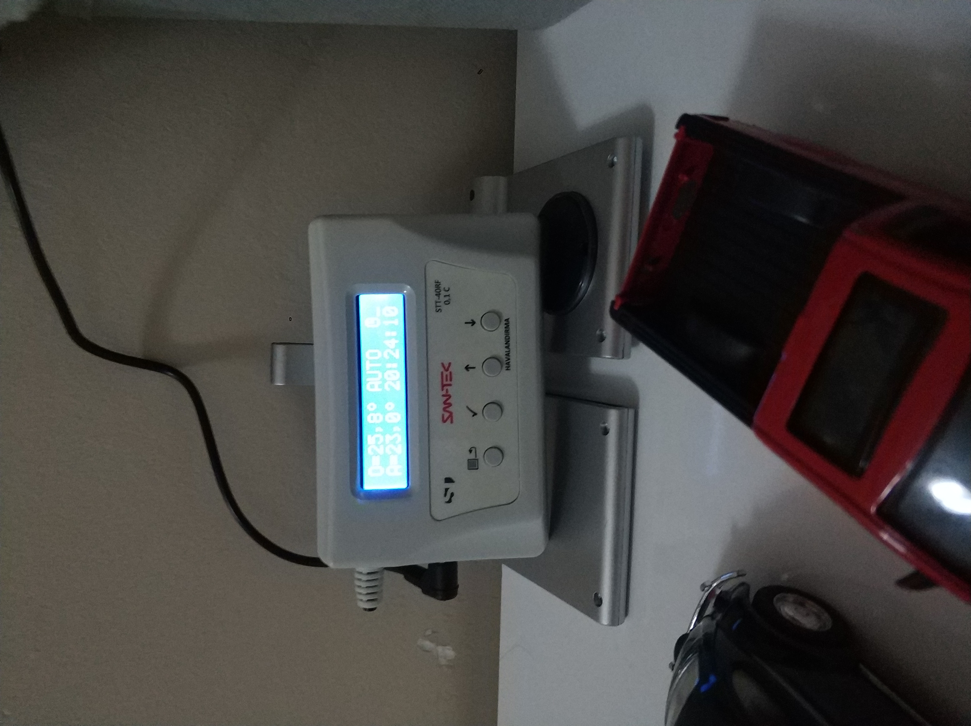

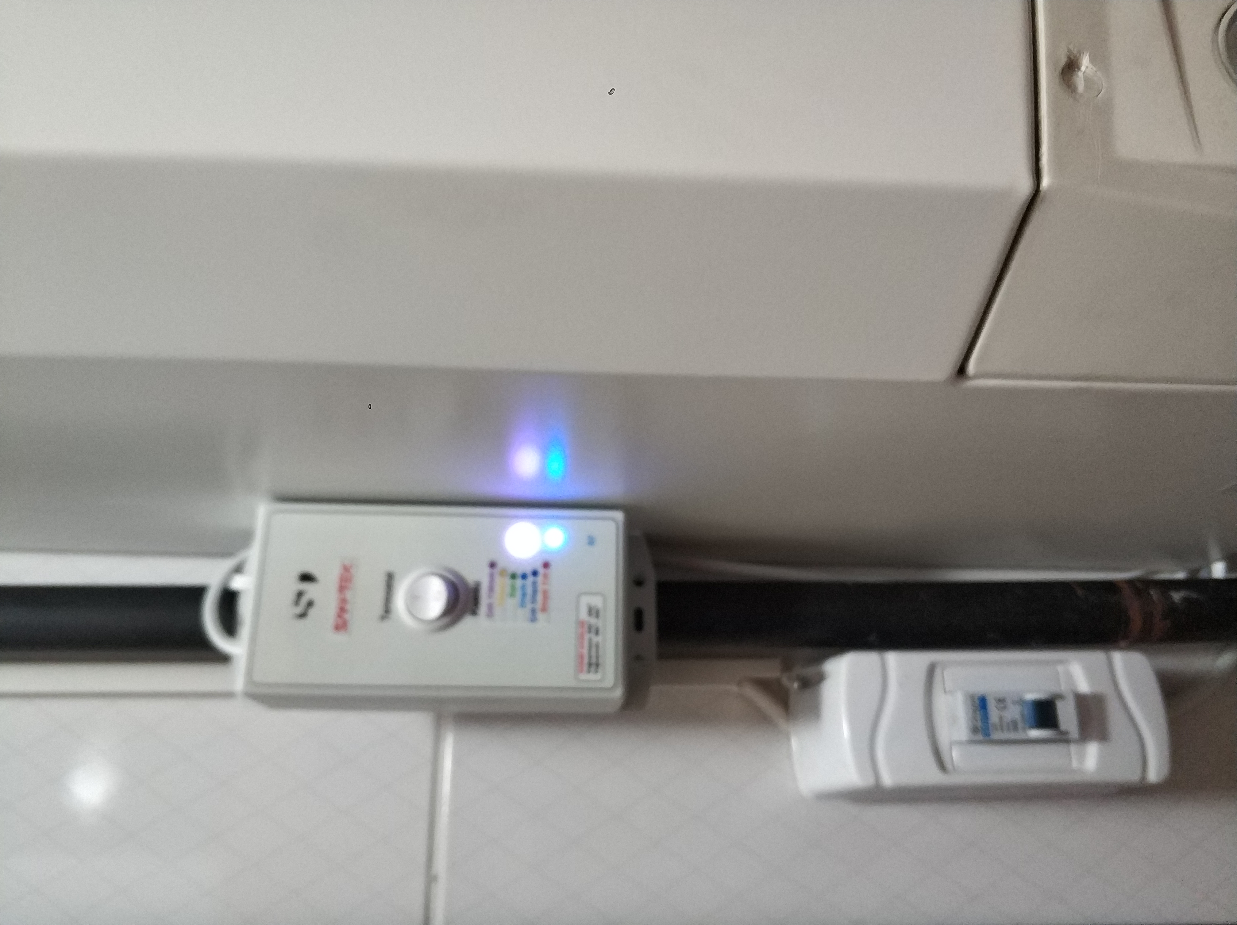

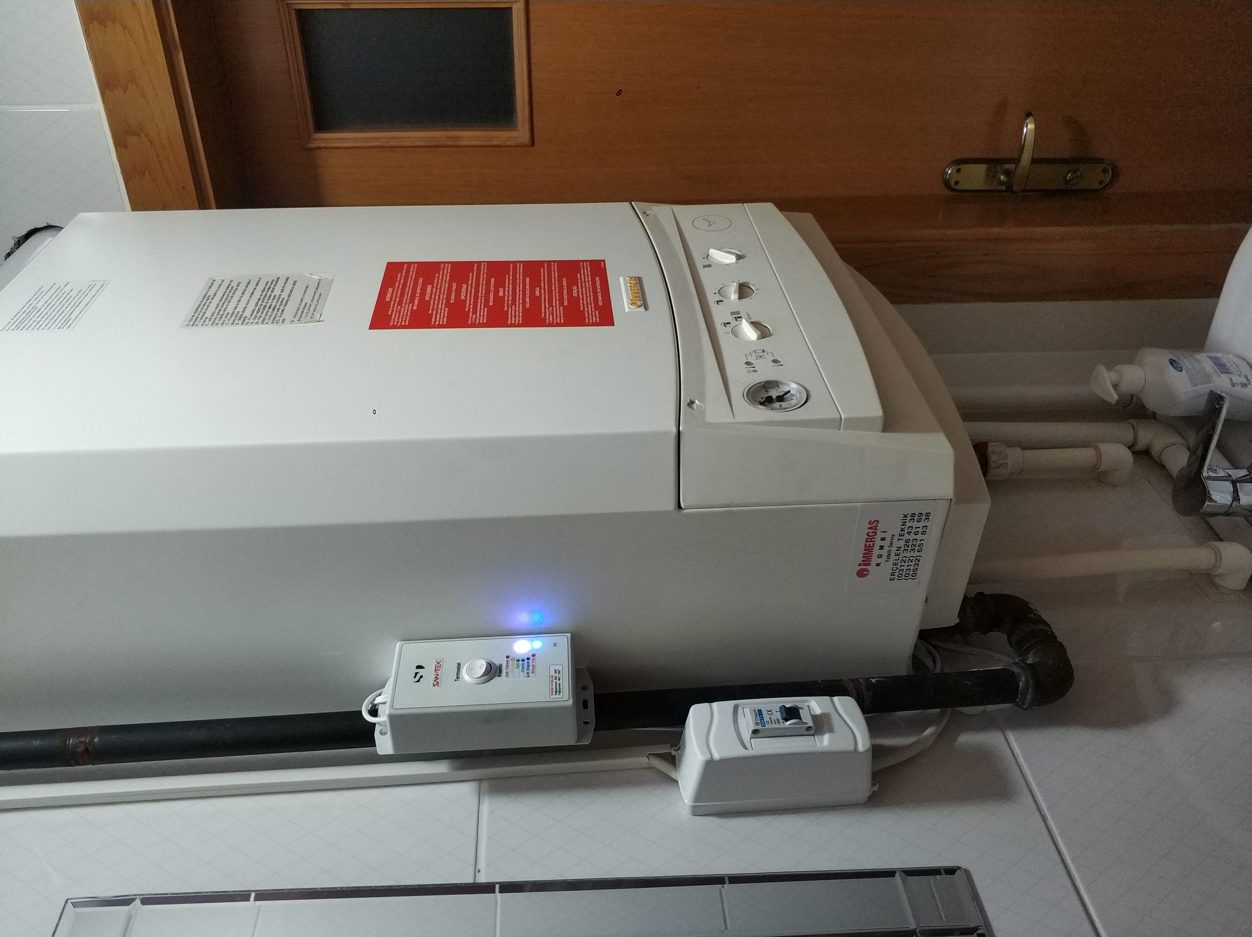

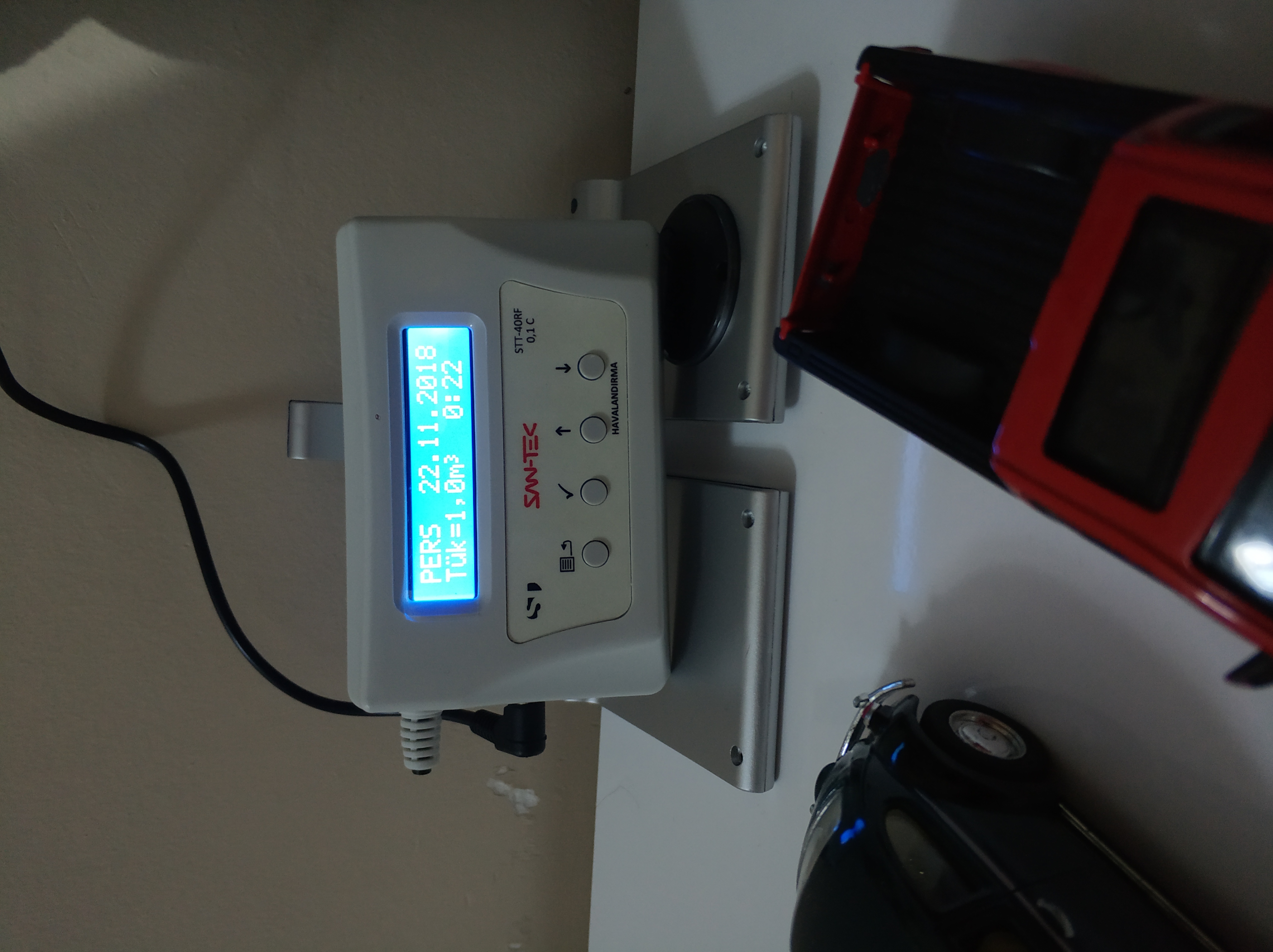

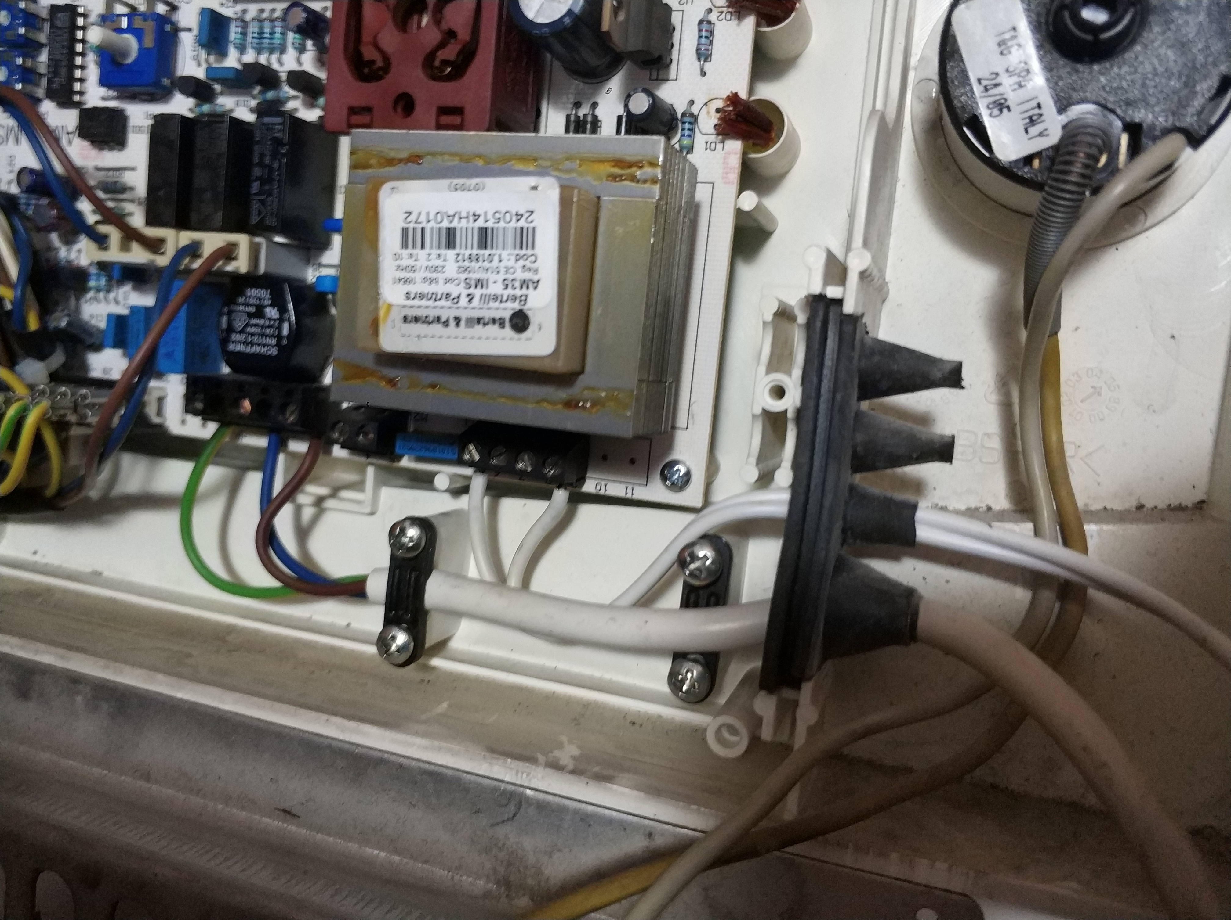

Bugün Hasan hocamdam termostatı teslim aldım. Yarım saat civarında montajını hallettim. Denemelerde bir sıkıntı yok. Vericiye uygun yeri tespit edene kadar deneme yapacağım. Şu anda antreye koydum Bakalım tasarruf ve konfor nasıl olacak yerden ısıtmada.
< Resime gitmek için tıklayın > < Resime gitmek için tıklayın > < Resime gitmek için tıklayın > < Resime gitmek için tıklayın >
