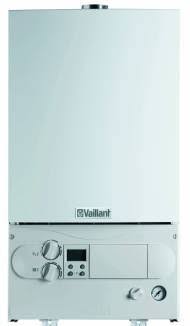

Peki Hasanemmi Bey babamgilin kombisi Vaillant ama 10-15 yillik hermetik kombi buna da olur mu acaba San-Tek oda termostati?

7 yıl (2812 mesaj)
TÜm on/off termostatlar olur.
Tam modelini yazarsanız bağlantı noktasına bakarım.

7 yıl (626 mesaj)
Vaillant vuw serisi eskilerden 2008 yili civaridir diye dusunuyorum.

7 yıl (2812 mesaj)
Vuw serilerinde 3-4 nolu klemnsteki köprü teli sökülüp yerine termostat kablosu bağlanır.
3-4 klemens bulunmayanlarda RT isimli klemense aynı işlem uygulanır.
Tam modeli yazamadığınızdan bu iki ihtimali yazabiliyorum.
