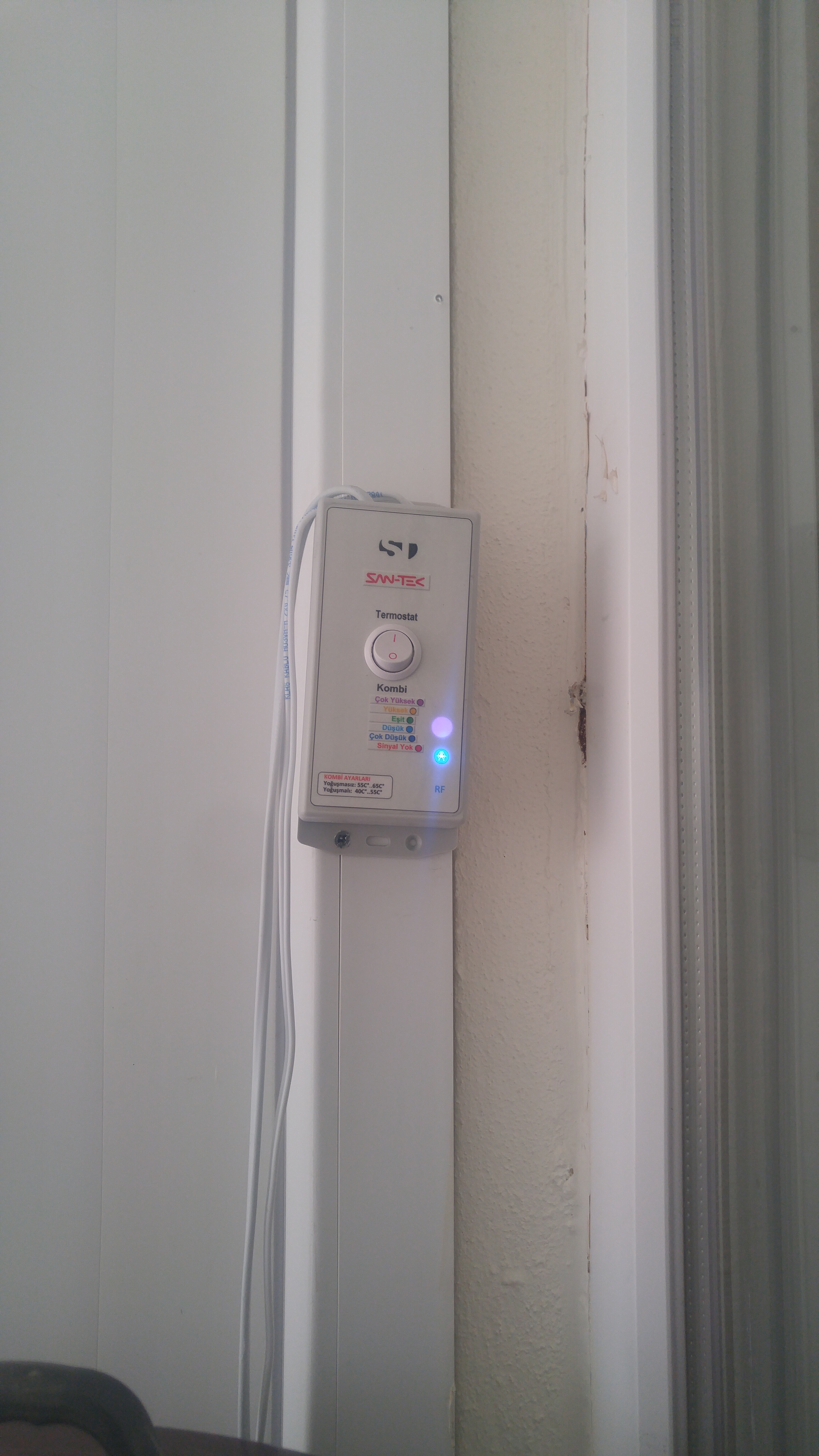

Ekranin istedigimiz göstergede sabitlenmesi guzel olur. Ben cihazda ogrenme modunu actim cihazda baska bi islem yapmam gerekecek mi ısınma türü petek mi yerden isitma mi secilecek.
ısınma türü petek olacak
6 yıl
Orijinalden alıntı: noname0056
Kombim kapali sadece ic unute ve dis ünite açık dis ünitede ki gösterge bu şekilde bi sıkıntı var mi? Sicakligi cok yuksek gösteriyor...
Röle kutusu LED i mor yanıyor. Yani oda sıcaklığı ayarlanan değerden ve üst hassasiyetten de yukarıda diyor. Oda sıcaklığı hakkında bilgi veriyor. Niye sıkıntı olsun?
Gostergedi "y" ne anlama geliyor. Ayarlarda birde yanma suresi diye bisey var ben onunla oynadim kac masi gerekiyor. Ayarlarin nasil yapilmasi gerektiğini anlatabilen olursa cihazi kullanmak daha tasarruflu olabilir ben kitapciktan anlayamadim pek katsayi ayari yaparsak ay sonunda ne kadar fatura gelebileceginimi tahmin edecek cihaz... Birde cihazin gecmisini sifirlama olayi var mi? Tuketim miktarını gunluk ve aylik olarak gosterebiliyormu cihaz acaba... Youtube da cihazin calisma prensibleri ve ayarlarin nasil yapilacago hangi isaretin ne anlama geldigini gosteren bir video cekerseniz bizde faydalaniriz. Hic inceleme videosu yok cihazin hem alanlarin hem alacaklarin yardimina dokunur...
bende bu akşam açılış yaptım hayırlısıyla noname Y yanma S sönme süresiay sonuna hiç bir cihaz net veremez ne kadar fatura gelecek sadece günlük tahmin var sende ortalama günlük kaç mküp yakıyorsan aylık kabaca hesaplarsın hasan usta sorularına cevap verecektir kayğılanma
