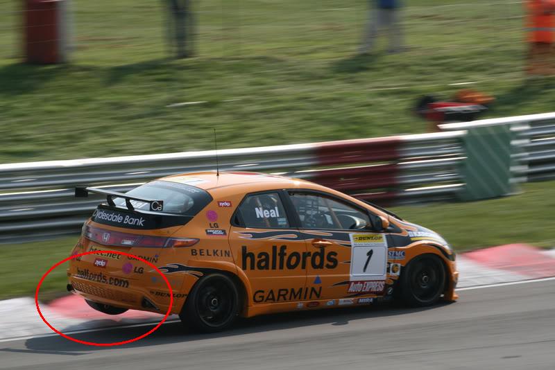

Arkadaşlar biraz önce bir fotoğraf gördüm, şaşırıp kaldım.. Civic HB arkada tam bağımsız süspansiyon yok mu? Bu nedir anlamadım, bilen birisi açıklarsa sevinirim..
Buradaki mavi parça resmen sabit aks gibi görünüyor.. Yüzlerce fotoğraf inceledim ama net bir görüntü bulamadım..
Halbuki sedanlarda bile multi link süspansiyon arkadan bakınca net olarak görünüyor..
Bu fotoğraf da istediğim gibi olmadı ama ne demek istediğimi anladınız sanırım..
Honda'nın teknik verilerinde sedan için "Arka: Reaktif bağlantılı çift salıncak, helezon yay, gazlı amortisör, viraj denge çubuğu" yazıyor..
HB içinse "Arka: Yarı sabit aks, helezon yay, gazlı amortisör, viraj denge çubuğu" yazıyor..
İşin ilginci Type-R için de "Arka: Yarı sabit aks, helezon yay, gazlı amortisör, viraj denge çubuğu" yazıyor..
Şimdi bu araçlarda multi link süspansiyon var mı yok mu?
Hatta bir arkadaş aracın arka alt tarafından bir fotoğrafını çeker de, bize de gösterirse kesin öğrenmiş oluruz..
Şimdiden teşekkür ederim..

Dediğin gibi arkadaşım HB lerde böyle bir dırım mevcut. Bağımsız iki adet salıncak ve süspansiyon olayı yok. Yarı bağımsız. Ortada demir var birbirine bağlı...

Ağlasam mı gülsem mi gibi bir durum oldu..
Multi-link süsp. olmamasına rağmen aracın çok iyi bir yol tutuşa sahip olması Honda teknolojisine bağlı.. Bravo diyorum! Ama diğer yandan multi-link olsaydı şu haliyle yolda bu kadar üstün yol tutuş sergileyen araç sanırım kene gibi olur, yola zamk gibi yapışırdı..
Şu fotodaki görüntüde olmazdı sanırım..
Aracın sert süspansiyonlarının bir nedeni de bu durum sanırım, multi-link hem iyi bir yol tutuş hemde iyi denebilecek kadar konfor sağlıyor..
Şimdi bazı arkadaşlar.. "Takılma o kadar, aracın yol tutuşu gayet iyi.." diyeceklerdir.. Zaten sanırım aynı yapı Type-R'da da var, teknik verilerinde aynı ibare vardı. Yol tutuşta sorun olduğunu düşünmüyorum.. Benim takıldığım multi-link süsp. ile daha iyi olamazmıydı? Ve Honda'nın elindeki mevcut teknoljiyi (Bkz:Accord-Civic Sedan arka süsp.) neden bu araçta kullanmadığı..? Aynı şekilde tam otm. şanzıman geldiğinde de direksiyondan kumanda butonlarının (Sedan'daki Dream versiyonundaki gibi..) olmayışını garipsemiştim.. Neden Premium veya Elegance'daki gibi direksiyondan da kumanda edilebilen otm. vitesi HB'de de kullanmadılar ki..

Dediğin gibi arkadaşom. Arkaları tam bağımsız yapsalarmış belki aracın konforu dahada artabilirdi...
