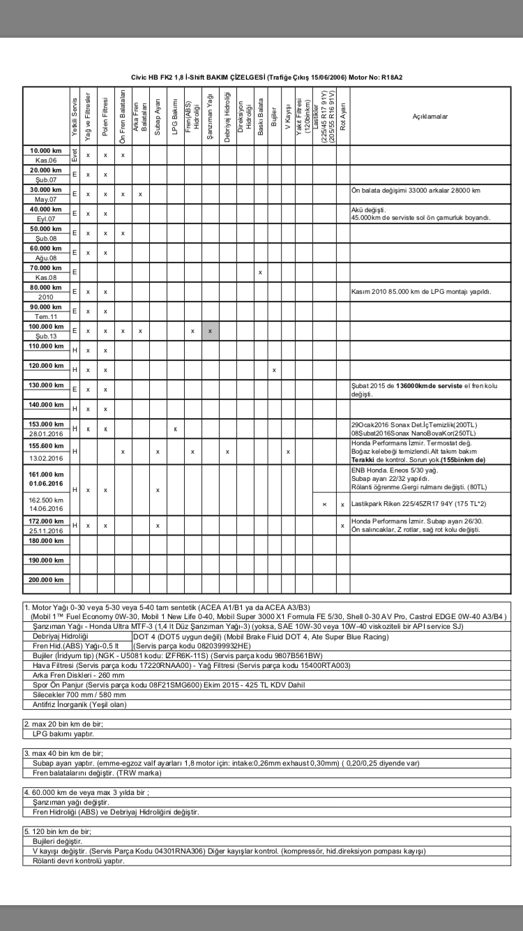

Arkadaşlar bir süredir 2006 model 1.8 i-shift sahibiyim. Aracımı aldığımdan bu yana hepinizin yaşadığı kronik sorunları (ya da hondanın kendine has bakım usullerini) yaşadım ve forumu baştan sona okumak gibi bir psikopatlıkla başta sizin paylaşımlarınız sayesinde sorunların büyük çoğunluğuna çözdüm buldum. Bu yüzden başta supremum, bilalsahin, mc pherson, gekren, farukakgun, _conscript_ , alemdar22 olmak üzere hepinize teşekkür ederim.
Geçen bu süreçte, hem arabanın geçmişine dair elimde bi döküman olsun hem de lazım olduğunda faydalanabileceğim bir kaynak olsun diye sizden edindiklerim ve kendi araştırmalarımı bir belgede(excel) topladım. Bunun özellikle arabasını yeni almış arkadaşlara faydalı olacağını düşünüyorum. İçeriğinde arabaya bugüne kadar yapılmış bakımlar, lazım olabilecek bazı parça kodları, araca ait bir takım teknik bilgiler, aracın el kitabından bakım programı, sıvıların yerleri ve kapasiteleri, aracın ilk alındığında yapılması gerekenler gibi bilgiler mevcut. Buradan sadece bakım çizelgesini fotoğraf olarak paylaşıyorum ancak isteyenlere excel formatında mail atabilirim.
Arabanın görüntüsüne belki sizin kadar önem göstermiyorum ancak mekanik en ufak bir aksaklıkta sorunu biran önce çözmeden rahat edemeyen bir yapım var. Şuana kadar edindiğim tecrübeleride her ne kadar forumda daha önce geçmiş olsa da yeniden paylaşmak istedim. Yaptığım işlemleri hep farklı zamanda yaptırdım ki hangisi faydalı oluyor veya ne işe yarıyor öğrenmek istedim.
1. Aracı ilk aldığımda ilk kalkış, özellikle motor soğukken geri viteste ilk hareketlenmede yaşanan vuruntular, lambalarda durmak için araç vites düşürürken sarsıntı ve kararsızlıklar ile rolantide beklerken devir saatinin silkenlenmesi sorunları subap ayarı yapılınca %80 oranında giderildi. (80TL)
2. Rölantide beklerken devir saatindeki silkenlenme ile ani hızlanmalardaki viteş düşürürken olan vuruntu boğaz kelebeği temizlenince tamamen geçti diyebilirim. (20TL) Bu işlem için boğaz kelebeğini sökmeden sadece kelebek temizliği için spreyler var. Bu sayede kalibrasyon bozulmuyor. (Ancak çok nadir olan devir saati silkelenmesinin aküden kaynaklı olduğunu düşünüyorum. Aracın farları, kliması gibi tüm aksamlar çalışıyorken (ishift de elektrikli olduğunu da düşünürsek) silgeçleri çalıştırdığım anda bile devir saatinin dalgalandığına şahit oldum. 60 amperlik akü taktırıldığında sorun kalmaz diye bir umudum var. )
3. Ayrıca debriyaj hidroliğini değiştirdim ve mcpherson arkadaşın dediği gibi vites değişimlerinde hissedilir bir yumuşama oldu. (30TL)
4. Aracın hararet göstergesi ayağımı gazdan çekdiğimde veya yokuş aşağı inerken düşüyor ve kalorifer soğuyordu. Motor termostatı değişimi ile bu sorunu çözdüm. (100TL antifriz dahil)
5. Kapı içlerinde cam açma kapama düğmelerinin olduğu plastik parçayı folyo ile kaplattım. (Kocaeli ayber tuning 100TL)
6. Son olarak alt takımdan gelen sesler yüzünden ( kaldıkı sağ ön rotil ve arka fişekler işlevini yitirmişti tek başına değişmiyor bu parçalar için komple salıncak değişiyor) salıncaklar, rot başları ve kolları ile z rotları değiştirerek rot ayarı yaptırdım. (900 TL) Aracın yol tutuşu muazzam şekilde iyileşti sesler ise %70 oranında azaldı ancak sanırım parçalar yan sanayii olduğundan şuanda asfaltı dalgalı veya tümsekli bir yoldan giderken gıcırdama sesleri geliyor. Bir yağlatmak lazım sanırım.

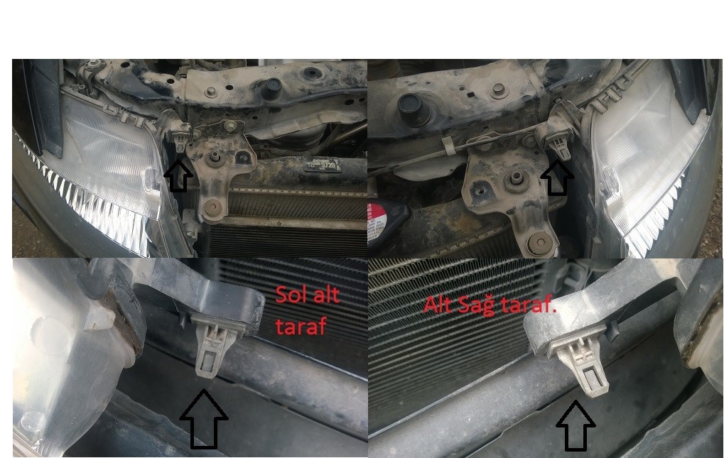

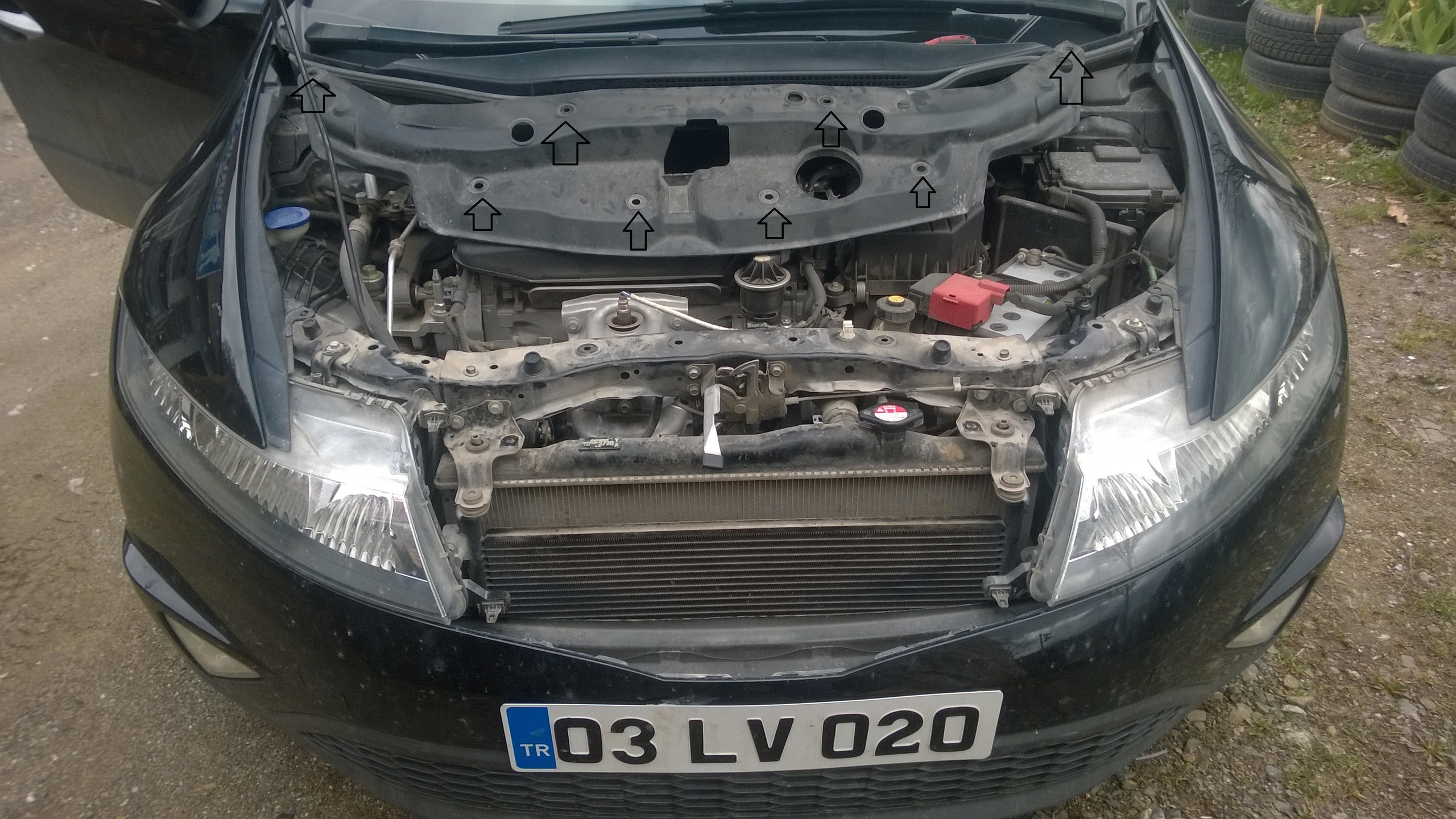

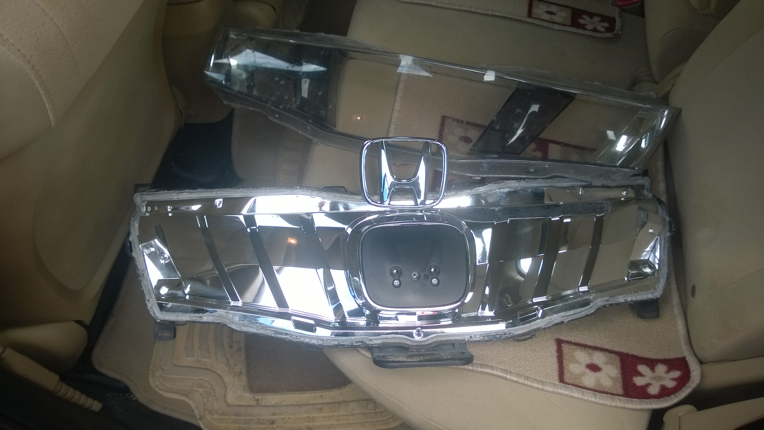

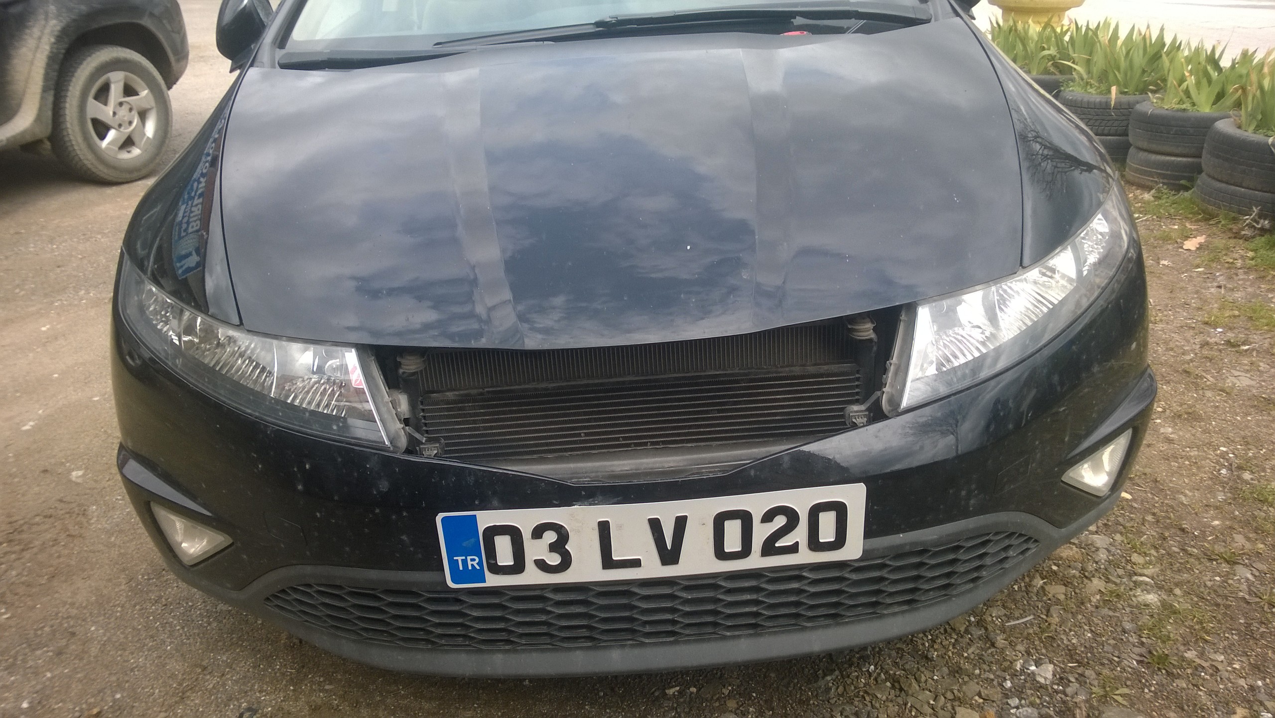

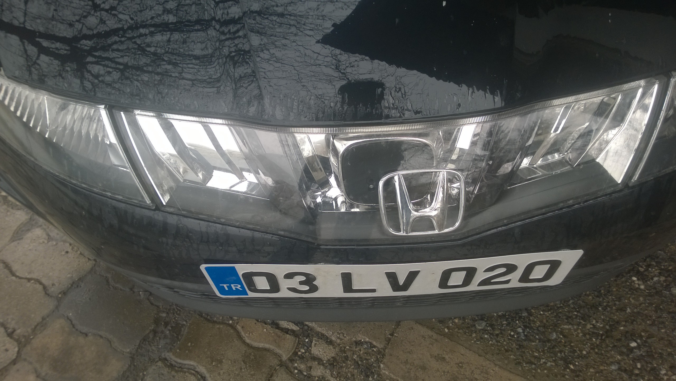

Arkadaşlar panjur sökümü. Biraz geç kaldım kusura bakmayın işlerimin yoğunlundan dolayı oldu.
Panjurum bu haldeydi

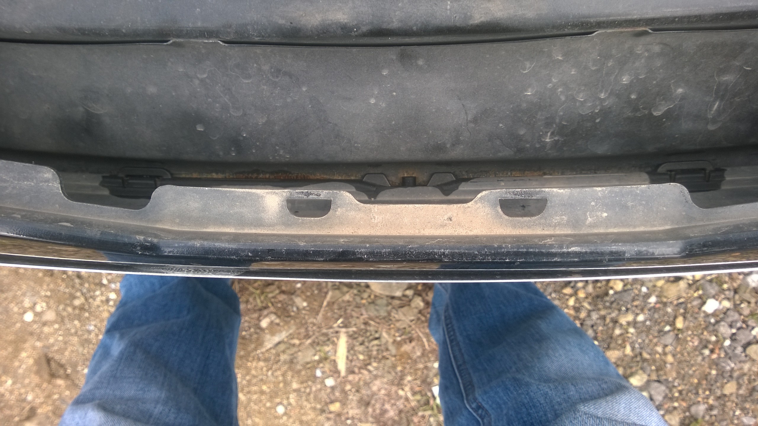

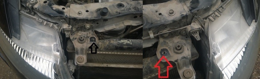

Adım-1. Önce kaputu açıyoruz Daha sonra işaretlediğim yerlerdeki pimleri söküyoruz. Plastik ve kırılgan bir malzeme dikkat edelim ben kırdım sanayide Allah'tan buldum.
Adım-2. İşaretlediğim yerlerde somunlar var. O somunları 10-11 anahtar ile söküyoruz.
Adım-3. İşaretli yerlerdeki tırnaklardan kurtarıyoruz. Alttakiler için uzun bi tornavida kullanıp, yukarı doğru çekerseniz daha rahat olur. El pek girmiyor çünkü.
Adım-4.Son olarak da burdan kurtarıyoruz hafif yukarı ve kendimize doğru çektiğimizde geliyor.
Panjursuz tospağa da böyle duruyor
Adım-5. Isı tabancası ile panjurun etrafını ısıtarak açıyoruz. Fazla tutmayın plastik eriyor hemen. Adım adım gidin. Sağ veya sol yandan başlayın daha rahat olur. En uğraştırıcı ve dikkat edilmesi gereken yerler buralar. Panjurun etrafındaki klipsleri kesinlikle ısıtmadan açmaya çalışmayın kırılıyor.
Isıtıp açtıktan sonraki durum bu.
Adım-6. H amblemi yerine takılırken ben yoktum. Abim halletti onu. Neyle nasıl yapıştırdı bilmiyorum arabayla acil işim çıktı panjursuz gittim. İki tane tırnak gibi birşeyi var gevşemiş. Tık diye yerine oturuyor ama geri çıkıyordu benimki. Ben herhangi bir işlem yapamadım. Buradaki sözde ustalar abi biz yapamayız kaplayamayız olmaz dediler. Plasti dip de bulamadım ondan orjinal kaldı daha iyi oldu.
Adım-7. Tekrar etrafını toplarken kendi silikonu ve dayson marka silikon kullandık. Daha iyi, daha sağlam oluyormuş bakalım önümüzdeki günler neler gösterecek buğu felan yapacak mı
Adım-8. Toparlanıp tekrar yerine taktıktan sonra H'miz tekrar yerinde
Takılan olursa pm ile ve cep telefonu ile ulaşabilirler

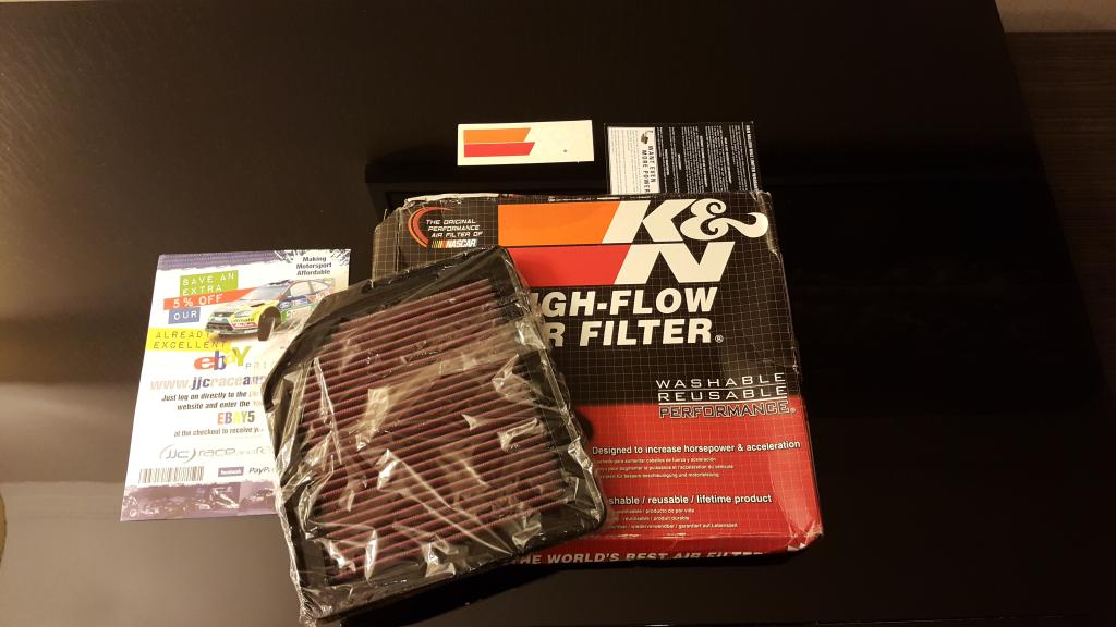

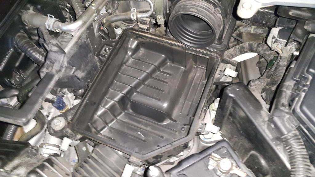

K&N kutu içi filtre için görüşlerimi yazayım. Almayı düşünen varsa işine yarayacaktır.
Filtreyi şu adresten temin ettim:
http://www.ebay.co.uk/itm/301331706635?ru=http%3A%2F%2Fwww.ebay.co.uk%2Fsch%2Fi.html%3F_sacat%3D0%26_udlo%3D%26_udhi%3D%26_ftrt%3D901%26_ftrv%3D1%26_sabdlo%3D%26_sabdhi%3D%26_samilow%3D%26_samihi%3D%26_sop%3D12%26_dmd%3D1%26_ipg%3D50%26_nkw%3D301331706635%26_rdc%3D1
12 günde ulaştı elime. 152TL'ye maloldu. Paypal ile aldığım için paypal'ın yüksek kur farkı nedeni ile fiyat bir miktar fazla oldu. Yine de olsun, Tr'de en ucuz 180TL'ye bulabilmiştim.

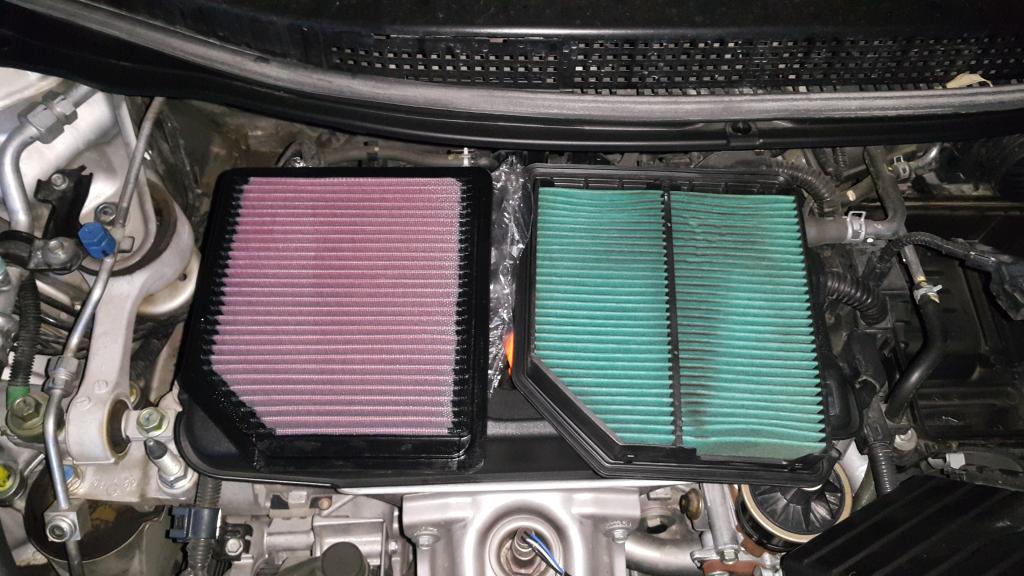

Filtre yağlanmış ve kullanıma hazır bir şekilde geliyor.

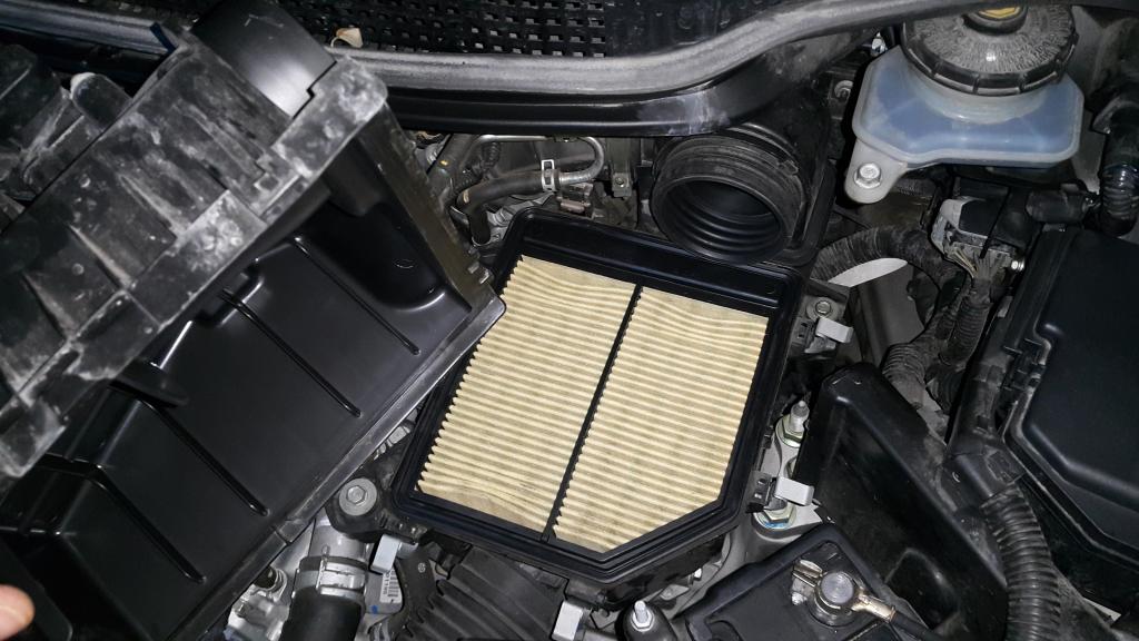

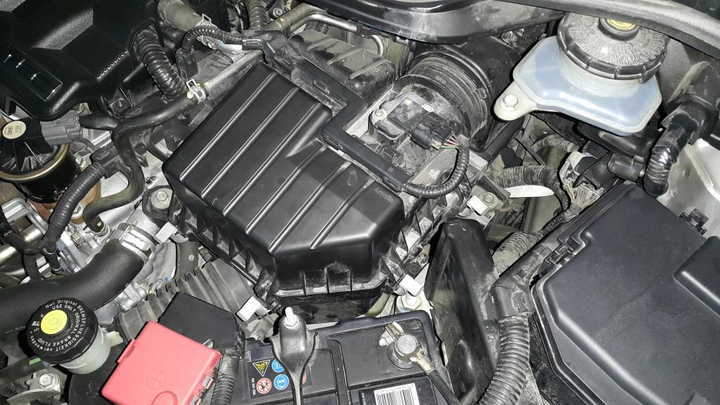

Filtrenin takılışı:

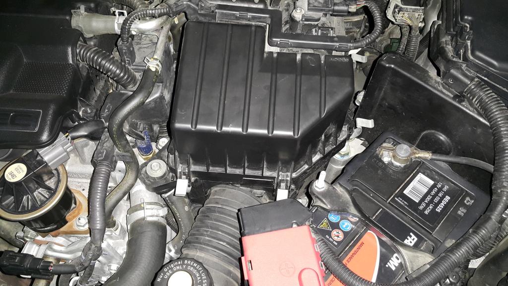

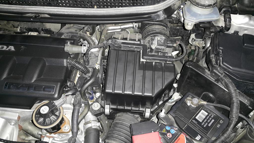

Bizim araçlarda filtre sök-tak çok çok basit. Hiçbir anahtara gerek kalmadan sadece 4 adet klipsi gevşeterek filtre söküp takabiliyorsunuz.
Filtrenin konumu:
Klipsleri gevşettikten sonra:
Eski orjinal filtremiz ortaya çıkıyor:
Yalnızca 2000 km önce takılan orjinal filtrenin hali ortada. 500km önce de basınçlı hava ile çalışan tornador gun ile temizlemiştim. Tornador gun temizlik işlerinde kullanılır ve sadece havadan çok daha etkilidir.

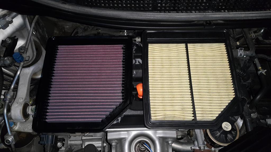

K&N ve orjinal filtre karşılaştırma-Hava emiş tarafı:
K&N ve orjinal filtre karşılaştırma-Hava çıkış tarafı:
Boş filtre kazanı:

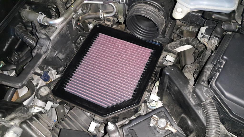

K&N filtreyi yerine takıyoruz. Tahmini 5000km sonra sökülüp temizlenecek.
-Kullanım İzlenimlerim-
Performans:
Filtreyi taktıktan sonra 300km civarı yol yaptım. İlk hissettiğim alt devirlerin hissedilir şekilde güçlenmesiydi. Gaz pedalı tepkileri hafif bir miktar iyileşti. Düşük devirlerde bu derece güzel koltuğa yapıştırmıyordu araç orjinal filtre ile. Üst devirlerde çok bir değişim göremedim. Belki de alt devirlerin güçlenmesi zaten güçlü olan 4000devir sonrasını daha az hissedilir kıldı. Kısacası performanstan memnun kaldım. Ancak hiç değişiklik olmasa da benim amacı filtre sarfiyatını azaltmaktı. 1500km sonra tozdan dolup tıkanan kağıt filtrelerden bıkmıştım artık. Ankara'nın yolları belediyenin dikkat etmemesi nedeni ile stabilize yollardan farksız. Giderken öndeki aracın lastiğinden kalkan tozu toprağı net olarak görebiliyorsunuz. Bu da en ufak yağmurda aracınızın çamur kaplanmasına ve filtrelerin erkenden dolmasına yol açıyor. İngiltere'de bizim araçlardan kullanıp 60.000km filtresine hiç ellemeyen adamlar var, şaka gibi.
K&N filtrenin kirliliğe toleransı çok daha fazla. Kağıt filtreler gibi kirlenince performansı hemen düşmüyor. 5000km sonrası söküp temizleyeceğim. Çok kir çıkarsa veya 5000km'den önce performansta düşüş olursa daha erkene çekerim temizliği.
Tüketim:
300km'nin ölçümü sağlıklı olmayacaktır ancak karşılaştırma olması için yazayım. Önceden şehir içi tüketimim kış lastikleri ile 7.3lt idi. Ne kadar sıfırlasam da bu değerdeq sabitleniyor hep. Kulandığım güzergah, kullanım saatleri trafik durumu pek değişmiyor. Şu an tüketim 7.2lt görünüyor. Daha uzun vadeli bir ölçümle daha sağlıklı veriler oluşacaktır. Düşmesinden ziyade artmaması benim için daha önemli.
Motor Sesi:
Motor sesi alt devirlerde çok az miktar arttı. Üst devirlerde ise şaşırtıcı şekilde düştü. 150km hızdan sonra motor resmen bağırıyordu, bariz bi şekilde azaldı bu yüksek ses. Düşük devirlerdeki yükselme rahatsız edici düzeyde değil.
Negatif yönler:
Bu tip yağlı filtreler zamanla maf sensörünü kirletiyor. Maf sensörü ne derseniz motora giren hava miktarını ölçen bir sensör. Kirlendiği zaman teklemelere ve gaz yememe gibi problemlere yol açabiliyor. Çözümü basit, söküp izopropil alkol veya sensör temizleyici spreyler ile temizleyip takıyorsunuz. Maf sensörü üstteki resimlerde filtre kazanının hemen arkasında yer alıyor. 2 yıldız vida ile sökülüp çıkarılabiliyor.
İzlenimlerim şimdilik bunlar.

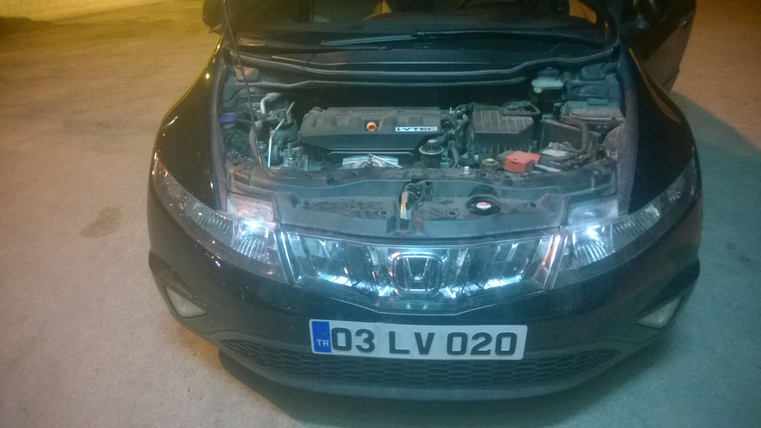

Sarı park ampullerini taktim. Amerikan park gibi oldu.
