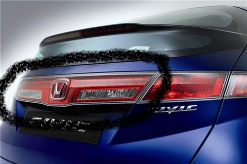

Merhaba Arkadaşlar,
Ekte belirttiğim arka far bölmesine su giriyor yağmurlu havalarda. Benden önceki sahibi maalesef yetkin olmayan kişilere elletmiş aracı, bu yüzden su alıyor ve güneşli havalarda bu su içerde bugu yapıyor. Bu parçanın fiyatı nedir ? Elinde çıkma olan var mıdır ya da bulabileceğim bir yer. Eskişehir'deyim. Yardımlarınız için şimdiden teşekkür ederim.
8 yıl
çıkmaya falan güvenme, yine sorun yaşayıp tekrar uğraşmak zorunda kalabilirsin; en iyisi serviste orijinal yenisini taktırman
8 yıl
Teşekkür ederim.
